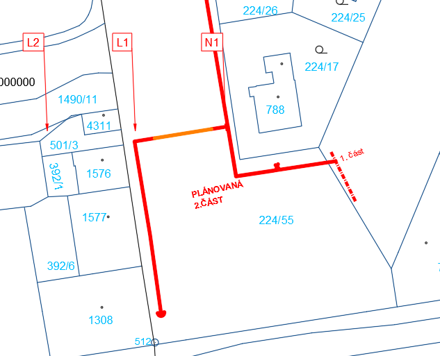

    <![CDATA[<strong>Autor:</strong> <a href="https://www.cadforum.cz/forum/member_profile.asp?PF=40779">Koluch</a><br /><strong>Předmět:</strong> 28924<br /><strong>Zasláno:</strong> 29.kvě.2019 v 09:58<br /><br />OK, děkuji, to vyzkouším.<div><br></div><div>Pak bych se chtěl ještě zeptat na logiku Odkazů/Poznámek. Moc nechápu logiku, jak to funguje.</div><div>Když ve výřezu nakreslím odkaz a pak se podívám do modelu, tak nechápu proč v modelu není šipka odkazu zakotvena do stejného místa???</div><div><br></div><div><img src="uploads/40779/ODKAZ_VE_VÝŘEZU.png" height="577" width="616" border="0" /><br></div><div><img src="uploads/40779/ODKAZ_V_MODELU.png" height="513" width="633" border="0" /><br></div>]]>

    <![CDATA[<strong>Autor:</strong> <a href="https://www.cadforum.cz/forum/member_profile.asp?PF=9">Vladimír Michl</a><br /><strong>Předmět:</strong> 28924<br /><strong>Zasláno:</strong> 29.kvě.2019 v 09:55<br /><br />Pokud má být text spojen s výřezem (znázorněním modelu) a nikoliv s modelem, vytvářejte jej ve výkresovém prostoru - viz tlačítko MODELP/PAPÍR ve stavové liště.]]>
