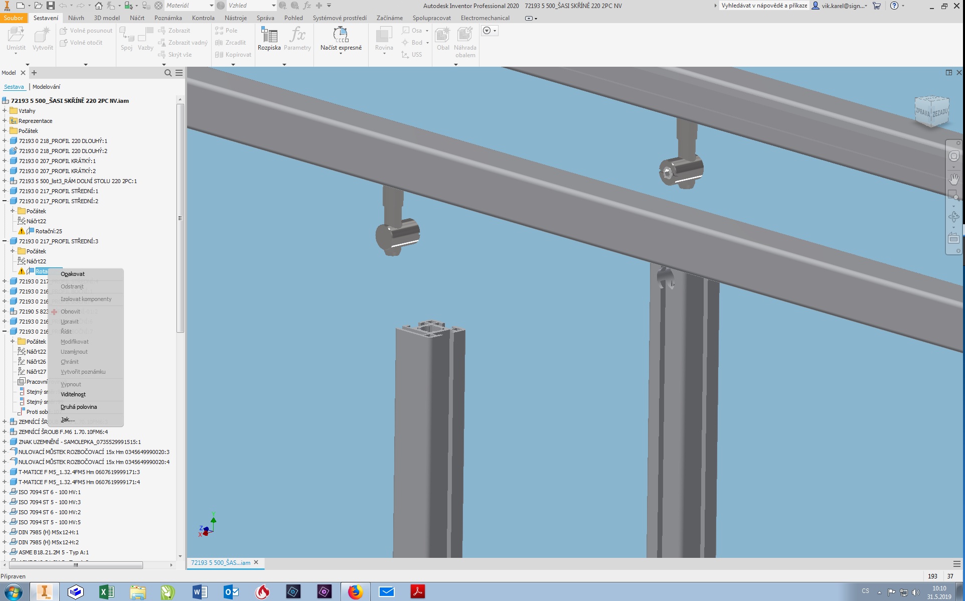

    <![CDATA[<strong>Autor:</strong> <a href="https://www.cadforum.cz/forum/member_profile.asp?PF=9">Vladimír Michl</a><br /><strong>Předmět:</strong> 28931<br /><strong>Zasláno:</strong> 08.čer.2019 v 23:17<br /><br />Doporučení Autodesku (nebo jiných výrobců software) ohledně antivirů se týkají maximálně jejich potlačení během instalace. Jakákoliv negativní interakce (blokace, zpomalení) antiviru během standardní činnosti běžného originálního software je chyba antiviru a popírá jeho smysl - ochranu proti škodlivému kódu.<div><br></div><div>Občas se nicméně takováto interakce objeví, většinou je to vinou náhodné shody popisových řetězců známých virů s nějakým kusem kódu dané aplikace. Záleží pak na podpoře výrobce daného antiviru, jak na nahlášení tohoto problému reaguje. Máme zkušenost např. s AVG, kam jsme pár takovýchto kolizí s autodeščím i s naším softwarem hlásili a jejich reakce v podobě vydání aktualizace virové databáze byla v řádu hodin. Běžné antiviry také umožňují vyřadit některé složky z testování - takže pokud vám antivir blokuje textury (kde žádné napadení škodlivým kódem nehrozí), klidně složku textur v antiviru vyřaďte.</div>]]>

    <![CDATA[<strong>Autor:</strong> <a href="https://www.cadforum.cz/forum/member_profile.asp?PF=1782">madep</a><br /><strong>Předmět:</strong> 28931<br /><strong>Zasláno:</strong> 08.čer.2019 v 19:44<br /><br />Bohužel o problémech Inventoru a NODu se pouze šušká a ani Autodesk ani ESET se k tomu nikdy oficiálně nevyjádřili. Třeba máme neuvěřitelné problémy s texturami, které jsou pro nás důležité z hlediska používání nadstavby Inventoru Woodwork. Otevřu sestavu a je vše v pořádku. Po jejím zavření a znovu otevření najednou Inventor hlásí, že textury neexistují. To samé hlásí když třeba otevírám výkresový list přímo ze sestavy. Jednou jsem to napsal na nějaký blog ESETu a nikdo na to ani neodpověděl. Takže přeji mnoho trpělivosti. My už jsme si na to zvykli.]]>

    <![CDATA[<strong>Autor:</strong> <a href="https://www.cadforum.cz/forum/member_profile.asp?PF=64417">Vikk</a><br /><strong>Předmět:</strong> 28931<br /><strong>Zasláno:</strong> 03.čer.2019 v 06:56<br /><br /><div>Ano, máme Eset Endpoint sec.. <br></div><div>..napadlo mě, že by to mohlo být antivirem, nebo aktualizací Win. Zeptám se, i když vím, že záleží na mnoha věcech jako je konfigurace atd., je vydané nějaké doporučení od Autodesku ohledně antiviru? Před tím se u nás používalo AVG a toto se nedělo...<br></div>]]>
   </description>

    <![CDATA[<strong>Autor:</strong> <a href="https://www.cadforum.cz/forum/member_profile.asp?PF=1782">madep</a><br /><strong>Předmět:</strong> 28931<br /><strong>Zasláno:</strong> 02.čer.2019 v 15:08<br /><br />Nejste sám. My s tím máme taky problém. Nemáte náhodou antivirák NOD32?]]>
   </description>

    <![CDATA[<strong>Autor:</strong> <a href="https://www.cadforum.cz/forum/member_profile.asp?PF=84180">JDoubrava</a><br /><strong>Předmět:</strong> 28931<br /><strong>Zasláno:</strong> 31.kvě.2019 v 12:01<br /><br />U té vazby vám to ukazuje nějakou chybu, co to hlásí za problém?]]>
   </description>

    <![CDATA[<strong>Autor:</strong> <a href="https://www.cadforum.cz/forum/member_profile.asp?PF=64417">Vikk</a><br /><strong>Předmět:</strong> 28931<br /><strong>Zasláno:</strong> 31.kvě.2019 v 10:30<br /><br /><div>Dobrý den, Inventor se poslední dobou začal chovat podivně, často padá ať už v modelování nebo v prostředí výkresů. Toto chování pozoruji cca poslední 3 týdny. Teď se mě stalo, že během úpravy modelu zešedla skoro veškerá nabídka možností úprav a nemohu s modelem nic dělat, nevíte čím by to mohlo být?<br></div><div><img src="uploads/64417/sestava.jpg" height="1198" width="1924" border="0" /><br></div>]]>
   </description>
