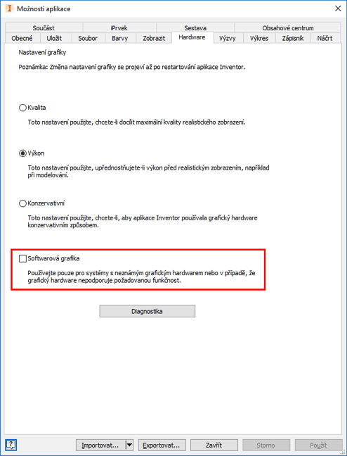

  <item>
   <title><![CDATA[Inventor 2020 a Integrovaná grafika :  Jde o nastaven&#237; driveru v Mo&#382;nostech...]]></title>
   <link>https://www.cadforum.cz/forum/forum_posts.asp?TID=29005&amp;PID=116867&amp;title=inventor-2020-a-integrovana-grafika#116867</link>
   <description>
    <![CDATA[<strong>Autor:</strong> <a href="https://www.cadforum.cz/forum/member_profile.asp?PF=9">Vladimír Michl</a><br /><strong>Předmět:</strong> 29005<br /><strong>Zasláno:</strong> 21.čer.2019 v 11:54<br /><br />Jde o nastavení driveru v Možnostech aplikace. Pokud se Inventor nespustí, musí se přednastavit v Registry.<div>&nbsp;</div><div><img src="uploads/9/aiswg.png" height="648" width="494" border="0" /></div>]]>

  <item>
   <title><![CDATA[Inventor 2020 a Integrovaná grafika : Driverem to nebude, je to star&#353;&#237;...]]></title>
   <link>https://www.cadforum.cz/forum/forum_posts.asp?TID=29005&amp;PID=116853&amp;title=inventor-2020-a-integrovana-grafika#116853</link>
   <description>
    <![CDATA[<strong>Autor:</strong> <a href="https://www.cadforum.cz/forum/member_profile.asp?PF=36556">Permonik</a><br /><strong>Předmět:</strong> 29005<br /><strong>Zasláno:</strong> 19.čer.2019 v 11:08<br /><br /><div>Driverem to nebude, je to starší stroj (driver je poslední z 2010). <br></div><div>Jen mě překvapilo 2017, myslím že i 2018 šla bez problému. Ale 2020 nejde, zatím co 2020 read only mod. jde bez problému.</div><div><br></div><div>Softwarovou emulaci je myšleno co přesně?<br></div>]]>

  <item>
   <title><![CDATA[Inventor 2020 a Integrovaná grafika :  Integrovan&#233; (a necertifikovan&#233;)...]]></title>
   <link>https://www.cadforum.cz/forum/forum_posts.asp?TID=29005&amp;PID=116835&amp;title=inventor-2020-a-integrovana-grafika#116835</link>
   <description>
    <![CDATA[<strong>Autor:</strong> <a href="https://www.cadforum.cz/forum/member_profile.asp?PF=9">Vladimír Michl</a><br /><strong>Předmět:</strong> 29005<br /><strong>Zasláno:</strong> 17.čer.2019 v 13:01<br /><br />Integrované (a necertifikované) grafiky jsou vždy trochu loterie, ale obvykle fungují. Možná jde o problém nyní nově uvedené verze Intel driveru - ta je známá problémy v některých CAD aplikacích. Zatím zkuste přepnout na softwarovou emulaci a když tak nainstalujte další verzi onoho driveru.]]>

   <title><![CDATA[Inventor 2020 a Integrovaná grafika : Dobr&#253; den,jak je to s podporou...]]></title>
   <link>https://www.cadforum.cz/forum/forum_posts.asp?TID=29005&amp;PID=116827&amp;title=inventor-2020-a-integrovana-grafika#116827</link>
   <description>
    <![CDATA[<strong>Autor:</strong> <a href="https://www.cadforum.cz/forum/member_profile.asp?PF=36556">Permonik</a><br /><strong>Předmět:</strong> 29005<br /><strong>Zasláno:</strong> 17.čer.2019 v 09:27<br /><br /><div>Dobrý den,</div><div><br></div><div>jak je to s podporou integrovaných grafik od Intelu u Inventoru. U dřivějších verzích 2017,2018,2019 to šlo v pohodě. A u nové 2020 se bohužel nespustí.</div><div><br></div><div>Někde jsem četl na stránkách Autodesku, že jsou podporováné.</div><div><br></div><div>Děkuji za info<br></div>]]>
   </description>
   <pubDate>Mon, 17 Jun 2019 09:27:24 +0000</pubDate>
   <guid isPermaLink="true">https://www.cadforum.cz/forum/forum_posts.asp?TID=29005&amp;PID=116827&amp;title=inventor-2020-a-integrovana-grafika#116827</guid>
  </item> 
