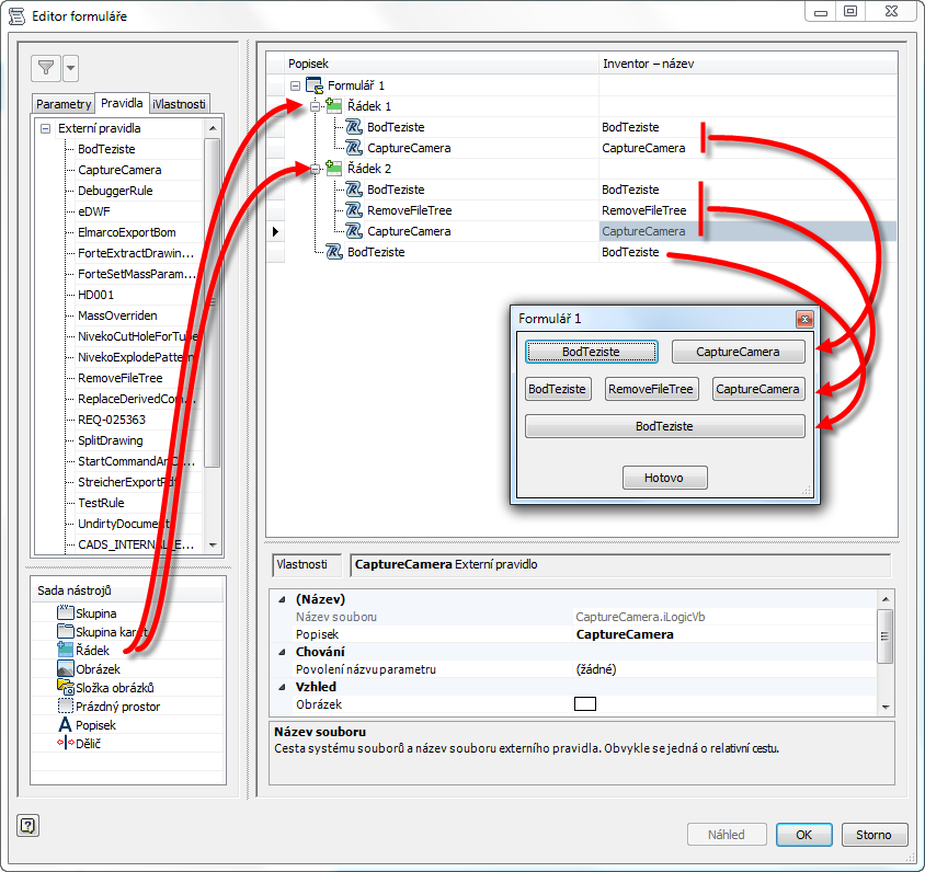

  <item>
   <title><![CDATA[FORMULÁŘ - SLOUPCE :    ]]></title>
   <link>https://www.cadforum.cz/forum/forum_posts.asp?TID=29052&amp;PID=116921&amp;title=formular-sloupce#116921</link>
   <description>
    <![CDATA[<strong>Autor:</strong> <a href="https://www.cadforum.cz/forum/member_profile.asp?PF=9996">Navara</a><br /><strong>Předmět:</strong> 29052<br /><strong>Zasláno:</strong> 26.čer.2019 v 09:05<br /><br /><img src="uploads/9996/26-6-2019_8-59-29.png" border="0" />]]>
   </description>
   <pubDate>Wed, 26 Jun 2019 09:05:14 +0000</pubDate>
   <guid isPermaLink="true">https://www.cadforum.cz/forum/forum_posts.asp?TID=29052&amp;PID=116921&amp;title=formular-sloupce#116921</guid>

  <item>
   <title><![CDATA[FORMULÁŘ - SLOUPCE : Zdrav&#237;m,jak se d&#225; ud&#283;lat to aby...]]></title>
   <link>https://www.cadforum.cz/forum/forum_posts.asp?TID=29052&amp;PID=116919&amp;title=formular-sloupce#116919</link>
   <description>
    <![CDATA[<strong>Autor:</strong> <a href="https://www.cadforum.cz/forum/member_profile.asp?PF=4903">Lukáš Záruba</a><br /><strong>Předmět:</strong> 29052<br /><strong>Zasláno:</strong> 26.čer.2019 v 07:19<br /><br /><div>Zdravím,</div><div><br></div><div>jak se dá udělat to aby jste měli struktůru ve formuláři i pomocí sloupců, zatím umím jen poskládat formulář řádek po řádku ale nevím jak ho udělat aby měl třeba 3 sloupce. Již jsem několik formulářů viděl ale nevím jak na to.&nbsp;&nbsp;</div><div><br></div><img src="uploads/4903/&#070;ORMULAR.JPG" height="235" width="456" border="0" />]]>
   </description>
   <pubDate>Wed, 26 Jun 2019 07:19:06 +0000</pubDate>
   <guid isPermaLink="true">https://www.cadforum.cz/forum/forum_posts.asp?TID=29052&amp;PID=116919&amp;title=formular-sloupce#116919</guid>
