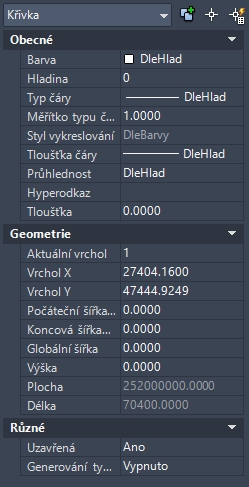

   <title><![CDATA[Vlastnosti - plocha, obvod křivky/šrafy : Ano, k&#243;tovac&#237; styl je mo&#382;n&#253;, bohu&#382;el...]]></title>
   <link>https://www.cadforum.cz/forum/forum_posts.asp?TID=29060&amp;PID=116938&amp;title=vlastnosti-plocha-obvod-krivky-srafy#116938</link>
   <description>
    <![CDATA[<strong>Autor:</strong> <a href="https://www.cadforum.cz/forum/member_profile.asp?PF=513">Mikemamm</a><br /><strong>Předmět:</strong> 29060<br /><strong>Zasláno:</strong> 27.čer.2019 v 15:36<br /><br />Ano, kótovací styl je možný, bohužel pořád je rychlejší kouknout do vlastností a odpočítat si to a převést na metry.<br />Je to škoda, přitom by to byla naprosto jednoduchá vložená funkce do vlastností, tak jako např u možnosti změnit ve vlastnostech měřítko poznámky, tak rozbalit u plochy a vybrat např přepočet 1/1000, 1/1000000 atd ... jen pro zřetelnější zobrazení.<br />Děkuji, M.]]>

   <title><![CDATA[Vlastnosti - plocha, obvod křivky/šrafy :  V okn&#283; Vlastnosti tento p&#345;epo&#269;et...]]></title>
   <link>https://www.cadforum.cz/forum/forum_posts.asp?TID=29060&amp;PID=116937&amp;title=vlastnosti-plocha-obvod-krivky-srafy#116937</link>
   <description>
    <![CDATA[<strong>Autor:</strong> <a href="https://www.cadforum.cz/forum/member_profile.asp?PF=9">Vladimír Michl</a><br /><strong>Předmět:</strong> 29060<br /><strong>Zasláno:</strong> 27.čer.2019 v 13:02<br /><br />V okně Vlastnosti tento přepočet udělat nejde. V LT jsou možnosti omezené, leda snad nějakým kótovacím stylem.]]>

   <title><![CDATA[Vlastnosti - plocha, obvod křivky/šrafy : Ano, to jsem si v&#283;dom, proto se...]]></title>
   <link>https://www.cadforum.cz/forum/forum_posts.asp?TID=29060&amp;PID=116934&amp;title=vlastnosti-plocha-obvod-krivky-srafy#116934</link>
   <description>
    <![CDATA[<strong>Autor:</strong> <a href="https://www.cadforum.cz/forum/member_profile.asp?PF=513">Mikemamm</a><br /><strong>Předmět:</strong> 29060<br /><strong>Zasláno:</strong> 27.čer.2019 v 11:52<br /><br />Ano, to jsem si vědom, proto se na to ptám, zda je to možné nějak nativně nastavit, aby ve vlastnostech byl automaticky použit přepočet pro plochu 0,000001 a obvod 0,001 ? Používám hlavně na rychlé zobrazení při výkazu výměr pro hodnoty, které nechci mít zobrazené ve výkrese. <br />Jak máte namysli použití dynamického textu - musel bych jej odkazovat na každý objekt samostatně ... ?<br />Paleta vlastností je v tomto naprosto rychlá a univerzální, kliknu na objekt a vidím vlastnosti (kliknu na další atd atd) - nevím zda toto lze pomocí pole provést ?]]>

   <title><![CDATA[Vlastnosti - plocha, obvod křivky/šrafy :  V palet&#283; Vlastnosti jsou pou&#382;ity...]]></title>
   <link>https://www.cadforum.cz/forum/forum_posts.asp?TID=29060&amp;PID=116933&amp;title=vlastnosti-plocha-obvod-krivky-srafy#116933</link>
   <description>
    <![CDATA[<strong>Autor:</strong> <a href="https://www.cadforum.cz/forum/member_profile.asp?PF=9">Vladimír Michl</a><br /><strong>Předmět:</strong> 29060<br /><strong>Zasláno:</strong> 27.čer.2019 v 11:44<br /><br />V paletě Vlastnosti jsou použity stejné bezrozměrné jednotky jako ve výkresu - pokud kreslíte "jakoby v metrech", budou výsledky v metrech. Můžete ale použít dynamický text (pole, field) a výsledek zformátovat/přepočítat dle potřeby.<div></div>]]>

   <title><![CDATA[Vlastnosti - plocha, obvod křivky/šrafy : Dobr&#253; den, pros&#237;m o radu, zda...]]></title>
   <link>https://www.cadforum.cz/forum/forum_posts.asp?TID=29060&amp;PID=116932&amp;title=vlastnosti-plocha-obvod-krivky-srafy#116932</link>
   <description>
    <![CDATA[<strong>Autor:</strong> <a href="https://www.cadforum.cz/forum/member_profile.asp?PF=513">Mikemamm</a><br /><strong>Předmět:</strong> 29060<br /><strong>Zasláno:</strong> 27.čer.2019 v 11:35<br /><br />Dobrý den,<br /> prosím o radu, zda je možné v modelu zobrazit ve vlastnostech plochu a obvod křivky/šrafy v metrech (nikoli milimetrech), tozn vynásobené 0,001 či 0,000001 hodnotu ve vlastnostech.<br /><br />Autocad LT 2020<br /><br /><img src="uploads/513/dotaz_cad.jpg" border="0" /><br /><br />Děkuji za radu]]>
