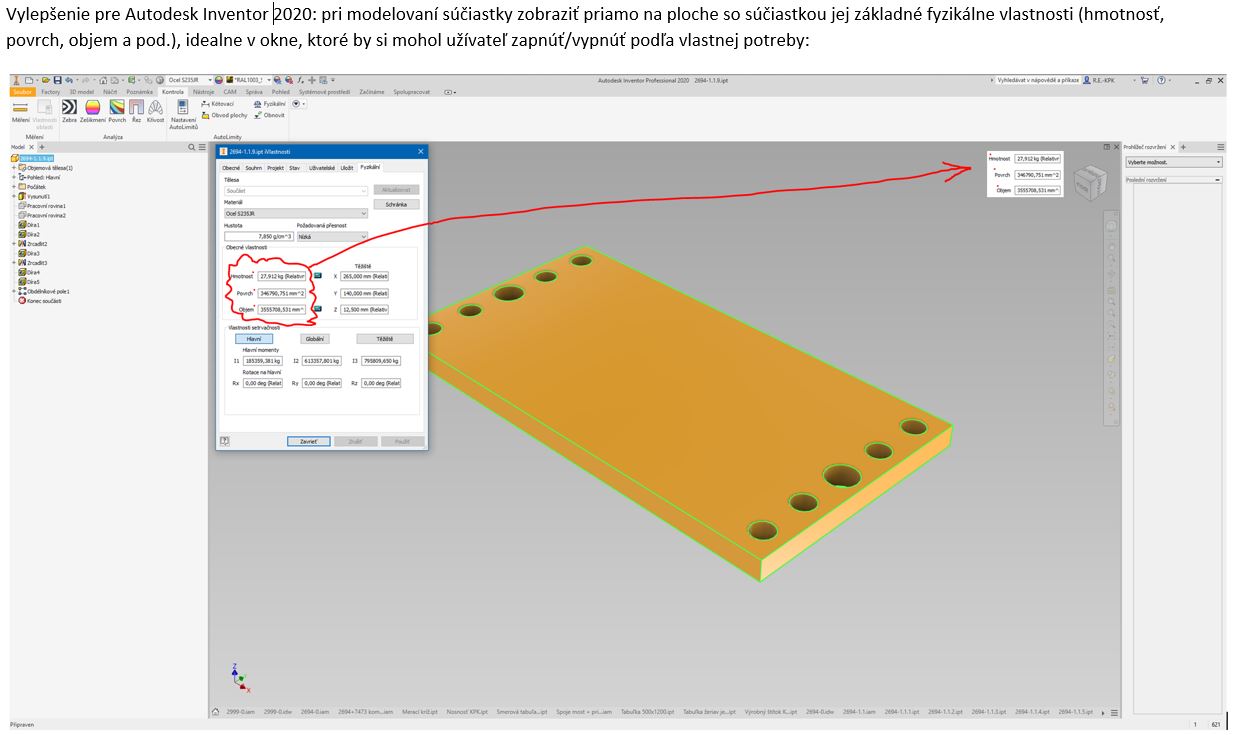

  <item>
   <title><![CDATA[Autodesk Inventor 2020 - doplnok vlastnosti modelu : V Samples/iLogic jsou dal&#353;&#237; funkce...]]></title>
   <link>https://www.cadforum.cz/forum/forum_posts.asp?TID=29067&amp;PID=118502&amp;title=autodesk-inventor-2020-doplnok-vlastnosti-modelu#118502</link>
   <description>
    <![CDATA[<strong>Autor:</strong> <a href="https://www.cadforum.cz/forum/member_profile.asp?PF=9">Vladimír Michl</a><br /><strong>Předmět:</strong> 29067<br /><strong>Zasláno:</strong> 10.pro.2019 v 13:50<br /><br />V Samples/iLogic jsou další funkce X-Tools a v manuálu je jak je zpřístupnit. Viz též&nbsp;<a href="https://www.cadforum.cz/cadforum/rychla-inspekce-dilu-v-sestave-inventoru-ilogic-tip10267">https://www.cadforum.cz/cadforum/rychla-inspekce-dilu-v-sestave-inventoru-ilogic-tip10267</a>]]>
   </description>
   <pubDate>Tue, 10 Dec 2019 13:50:47 +0000</pubDate>
   <guid isPermaLink="true">https://www.cadforum.cz/forum/forum_posts.asp?TID=29067&amp;PID=118502&amp;title=autodesk-inventor-2020-doplnok-vlastnosti-modelu#118502</guid>
  </item> 

  <item>
   <title><![CDATA[Autodesk Inventor 2020 - doplnok vlastnosti modelu : P&#345;esn&#283; ten prvn&#237; odkaz jsem cht&#283;l...]]></title>
   <link>https://www.cadforum.cz/forum/forum_posts.asp?TID=29067&amp;PID=118491&amp;title=autodesk-inventor-2020-doplnok-vlastnosti-modelu#118491</link>
   <description>
    <![CDATA[<strong>Autor:</strong> <a href="https://www.cadforum.cz/forum/member_profile.asp?PF=63825">issin</a><br /><strong>Předmět:</strong> 29067<br /><strong>Zasláno:</strong> 10.pro.2019 v 08:04<br /><br />Přesně ten první odkaz jsem chtěl doporučit.<br />Děkuji.]]>
   </description>
   <pubDate>Tue, 10 Dec 2019 08:04:19 +0000</pubDate>
   <guid isPermaLink="true">https://www.cadforum.cz/forum/forum_posts.asp?TID=29067&amp;PID=118491&amp;title=autodesk-inventor-2020-doplnok-vlastnosti-modelu#118491</guid>
  </item> 
  <item>
   <title><![CDATA[Autodesk Inventor 2020 - doplnok vlastnosti modelu : Ano, to je &#269;ast&#253; po&#382;adavek. Jde...]]></title>
   <link>https://www.cadforum.cz/forum/forum_posts.asp?TID=29067&amp;PID=118490&amp;title=autodesk-inventor-2020-doplnok-vlastnosti-modelu#118490</link>
   <description>
    <![CDATA[<strong>Autor:</strong> <a href="https://www.cadforum.cz/forum/member_profile.asp?PF=9">Vladimír Michl</a><br /><strong>Předmět:</strong> 29067<br /><strong>Zasláno:</strong> 09.pro.2019 v 18:20<br /><br />Ano, to je častý požadavek. Jde použít např. tipy:<div><a href="https://www.cadforum.cz/cadforum/stale-zobrazeni-fyzikalnich-vlastnosti-pri-editaci-3d-modelu-tip11396">https://www.cadforum.cz/cadforum/stale-zobrazeni-fyzikalnich-vlastnosti-pri-editaci-3d-modelu-tip11396</a></div><div>nebo</div><div><a href="https://www.cadforum.cz/cadforum/rychla-inspekce-dilu-v-sestave-inventoru-ilogic-tip10267">https://www.cadforum.cz/cadforum/rychla-inspekce-dilu-v-sestave-inventoru-ilogic-tip10267</a></div><div>nebo přes X-Tools:</div><div><br></div><div><iframe width="560" height="350" src="https://www.youtube-nocookie.com/embed/q132htXEPsU"  frameborder="0" allowfullscreen></iframe></div><div><br></div><div><br></div>]]>
   </description>
   <pubDate>Mon, 09 Dec 2019 18:20:21 +0000</pubDate>
   <guid isPermaLink="true">https://www.cadforum.cz/forum/forum_posts.asp?TID=29067&amp;PID=118490&amp;title=autodesk-inventor-2020-doplnok-vlastnosti-modelu#118490</guid>
  </item> 
  <item>
   <title><![CDATA[Autodesk Inventor 2020 - doplnok vlastnosti modelu : Na trval&#233; zobrazen&#237; fyzik&#225;ln&#237;ch...]]></title>
   <link>https://www.cadforum.cz/forum/forum_posts.asp?TID=29067&amp;PID=118489&amp;title=autodesk-inventor-2020-doplnok-vlastnosti-modelu#118489</link>
   <description>
    <![CDATA[<strong>Autor:</strong> <a href="https://www.cadforum.cz/forum/member_profile.asp?PF=63825">issin</a><br /><strong>Předmět:</strong> 29067<br /><strong>Zasláno:</strong> 09.pro.2019 v 16:01<br /><br />Na trvalé zobrazení fyzikálních vlastností jsem kdysi viděl nějaké makro, jen už si nevzpomínám kde.<br />Asi to dá chvilku hledání, ale jistě se to najít dá.]]>
   </description>
   <pubDate>Mon, 09 Dec 2019 16:01:15 +0000</pubDate>
   <guid isPermaLink="true">https://www.cadforum.cz/forum/forum_posts.asp?TID=29067&amp;PID=118489&amp;title=autodesk-inventor-2020-doplnok-vlastnosti-modelu#118489</guid>
  </item> 

   <title><![CDATA[Autodesk Inventor 2020 - doplnok vlastnosti modelu :   ]]></title>
   <link>https://www.cadforum.cz/forum/forum_posts.asp?TID=29067&amp;PID=116944&amp;title=autodesk-inventor-2020-doplnok-vlastnosti-modelu#116944</link>
   <description>
    <![CDATA[<strong>Autor:</strong> <a href="https://www.cadforum.cz/forum/member_profile.asp?PF=35476">RadovanE</a><br /><strong>Předmět:</strong> 29067<br /><strong>Zasláno:</strong> 28.čer.2019 v 21:22<br /><br /><img src="uploads/35476/AI2020-doplnok.JPG" height="735" width="1233" border="0" />]]>
   </description>
   <pubDate>Fri, 28 Jun 2019 21:22:34 +0000</pubDate>
   <guid isPermaLink="true">https://www.cadforum.cz/forum/forum_posts.asp?TID=29067&amp;PID=116944&amp;title=autodesk-inventor-2020-doplnok-vlastnosti-modelu#116944</guid>
  </item> 
