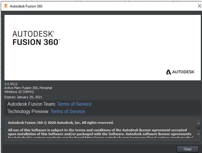

    <![CDATA[<strong>Autor:</strong> <a href="https://www.cadforum.cz/forum/member_profile.asp?PF=9">Vladimír Michl</a><br /><strong>Předmět:</strong> 29087<br /><strong>Zasláno:</strong> 14.led.2021 v 21:57<br /><br />Je tam několik věcí:<div>- instalace aktualizace nemá vliv na licenci</div><div>- instalace na různé PC se neliší typem licence - ten je dán loginem (Autodesk ID)</div><div>- podle obrázku už vaše licence není Trial, máte bezpatnou osobní licenci a její licenční období končí 29.lednem - pak si ji můžete prodloužit o další rok (opět zdarma, stejný postup)</div><div><br></div>]]>

    <![CDATA[<strong>Autor:</strong> <a href="https://www.cadforum.cz/forum/member_profile.asp?PF=96006">Zdenek Valter</a><br /><strong>Předmět:</strong> 29087<br /><strong>Zasláno:</strong> 14.led.2021 v 21:45<br /><br /><div>Minulý týden jsem si nainstaloval Fusion na svůj nový NTB.</div><div>Tam se instaloval jako zkušební veze s trial periodou&nbsp;</div><div>Tento týden mi při spuštění na starém počítači program psal, že musím aktualizovat na novou verzi.</div><div>Po té se objevila v jeho hlavičce také trial period.</div><div>Zkoušel jsem přes personální nastavení znovu požádat o bezplatnou licenci pro hobby.</div><div>Podle návodu jsem si stáhnul soubor "Fusion 360 Client Downloader {ta_m-id xxx-FOD-xxx&amp;token _mch-autodesk.com-xxxxxxxxx-xxxx}.exe".&nbsp;</div><div>Ten jsem spustil a oznámilo mi to, že mám nainstalovanou poslední verzi a jestli jí chci spustit.</div><div>Po jejím spuštění se ale nic nezmění. Viz výpis z About.&nbsp;&nbsp;</div><div><br></div><div><b>Co dělám špatně?</b></div><div><br></div><div><img src="uploads/96006/Fusi&#111;n360.jpg" height="514" width="679" border="0" /></div>]]>
