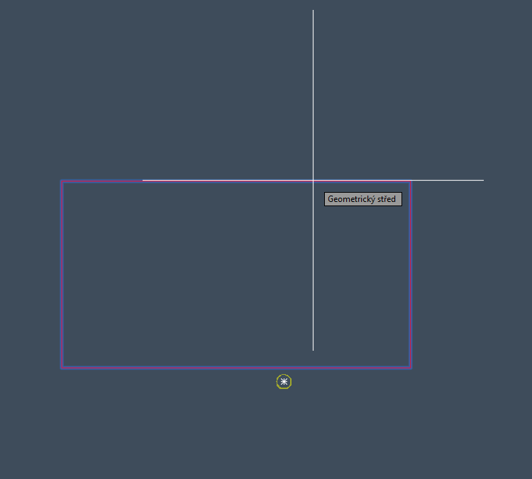

   <title><![CDATA[Geometrický střed - uchopení : Tak to vypad&#225;, &#382;e s t&#283;mi vysok&#253;mi...]]></title>
   <link>https://www.cadforum.cz/forum/forum_posts.asp?TID=29092&amp;PID=117007&amp;title=geometricky-stred-uchopeni#117007</link>
   <description>
    <![CDATA[<strong>Autor:</strong> <a href="https://www.cadforum.cz/forum/member_profile.asp?PF=1045">johny</a><br /><strong>Předmět:</strong> 29092<br /><strong>Zasláno:</strong> 08.čvc.2019 v 20:07<br /><br /><div>Tak to vypadá, že s těmi vysokými souřadnicemi je to nevyřešený problém od vzniku funkce (acad 2016?).</div><div><br></div><div>Když z toho uděláte blok s blízkými souřadnicemi, tak to spočítá dobře.</div><div>Stejně tak ta utilita...Zkuste: line non 'geomc...</div><div><br></div><div>Co teda nefunguje je přiblížení souřadnic jen UCS.</div>]]>

   <title><![CDATA[Geometrický střed - uchopení : uploads/812/001.dwg  Zde je.S....]]></title>
   <link>https://www.cadforum.cz/forum/forum_posts.asp?TID=29092&amp;PID=117006&amp;title=geometricky-stred-uchopeni#117006</link>
   <description>
    <![CDATA[<strong>Autor:</strong> <a href="https://www.cadforum.cz/forum/member_profile.asp?PF=812">slasid</a><br /><strong>Předmět:</strong> 29092<br /><strong>Zasláno:</strong> 08.čvc.2019 v 17:25<br /><br /><a href="uploads/812/001.dwg" target="_blank" rel="nofollow">uploads/812/001.dwg</a><div><br></div><div>Zde je.</div><div><br></div><div>S.</div>]]>

   <title><![CDATA[Geometrický střed - uchopení : No kdyby jste postnul vykres ur&#269;it&#283;...]]></title>
   <link>https://www.cadforum.cz/forum/forum_posts.asp?TID=29092&amp;PID=117005&amp;title=geometricky-stred-uchopeni#117005</link>
   <description>
    <![CDATA[<strong>Autor:</strong> <a href="https://www.cadforum.cz/forum/member_profile.asp?PF=1045">johny</a><br /><strong>Předmět:</strong> 29092<br /><strong>Zasláno:</strong> 08.čvc.2019 v 14:58<br /><br />No kdyby jste postnul vykres určitě by se nad ním přemýšlelo lépe.]]>

   <title><![CDATA[Geometrický střed - uchopení : M&#367;&#382;e to b&#253;t sou&#345;adnicemi, m&#367;&#382;e...]]></title>
   <link>https://www.cadforum.cz/forum/forum_posts.asp?TID=29092&amp;PID=116992&amp;title=geometricky-stred-uchopeni#116992</link>
   <description>
    <![CDATA[<strong>Autor:</strong> <a href="https://www.cadforum.cz/forum/member_profile.asp?PF=9">Vladimír Michl</a><br /><strong>Předmět:</strong> 29092<br /><strong>Zasláno:</strong> 04.čvc.2019 v 18:09<br /><br />Může to být souřadnicemi, může to být vnesením nějakých nestandardností z non-DWG aplikací, popř. nakloněným UCS.<div><br></div><div>Pro zajímavost, když střed spočítáte "ručně", je správně? Pro "ruční" stanovení středu můžete použít LISP funkci GeomC (lze přidat do menu osnap):</div><div><br></div><div><div><table width="99%"><tr><td><pre class="BBcode">(defun C:GeomC ( / acdoc acspc acsel obj reg pt)</div><div>&nbsp;(vl-load-com)</div><div>&nbsp;(setq acdoc (vla-get-ActiveDocument (vlax-get-acad-object))</div><div>&nbsp; &nbsp; &nbsp; &nbsp;acspc (vlax-get-property acdoc (if (= 1 (getvar 'CVPORT)) 'Paperspace 'Modelspace))</div><div>&nbsp;)</div><div>&nbsp;(if (ssget "+.:E:S")</div><div>&nbsp; &nbsp;(progn</div><div>&nbsp; &nbsp; &nbsp;(vlax-for obj (setq acsel (vla-get-ActiveSelectionSet acdoc))</div><div>&nbsp; &nbsp; &nbsp; &nbsp;(setq pt(trans (vlax-get (setq reg (car (vlax-invoke acspc 'AddRegion (list obj)))) 'Centroid) 1 0))</div><div>&nbsp; &nbsp; &nbsp; &nbsp;(vla-delete reg)</div><div>&nbsp; &nbsp; &nbsp;)</div><div>&nbsp; &nbsp; &nbsp;(vla-delete acsel)</div><div>&nbsp; &nbsp;)</div><div>&nbsp;)</div><div>&nbsp;pt</div><div>)</pre></td></tr></table></div></div>]]>

   <title><![CDATA[Geometrický střed - uchopení : N&#283;jak&#253; n&#225;pad pro&#269; by se m&#283;l uchopovac&#237;...]]></title>
   <link>https://www.cadforum.cz/forum/forum_posts.asp?TID=29092&amp;PID=116991&amp;title=geometricky-stred-uchopeni#116991</link>
   <description>
    <![CDATA[<strong>Autor:</strong> <a href="https://www.cadforum.cz/forum/member_profile.asp?PF=812">slasid</a><br /><strong>Předmět:</strong> 29092<br /><strong>Zasláno:</strong> 04.čvc.2019 v 16:30<br /><br />Nějaký nápad proč by se měl uchopovací bod geometrický střed nacházet mimo nakreslený obdélník.<div>Nakresleno příkazem ODB a v Cad2020.</div><div>Jediné co napadá mě je to, že si Cad2020 prostě neporadí s tím, že je kresba na hodně velkých záporných souřadnicích.<img src="uploads/812/ScreenShot_20190704_162255.png" height="676" width="750" border="0" /></div>]]>
   </description>
   <pubDate>Thu, 04 Jul 2019 16:30:41 +0000</pubDate>
   <guid isPermaLink="true">https://www.cadforum.cz/forum/forum_posts.asp?TID=29092&amp;PID=116991&amp;title=geometricky-stred-uchopeni#116991</guid>
  </item> 
