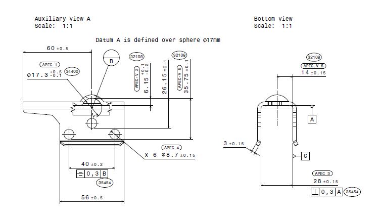

    <![CDATA[<strong>Autor:</strong> <a href="https://www.cadforum.cz/forum/member_profile.asp?PF=55100">simunek</a><br /><strong>Předmět:</strong> 29105<br /><strong>Zasláno:</strong> 09.čvc.2019 v 16:37<br /><br />Jo už chápu,<div>&nbsp;</div><div>no podle mě:</div><div>díry nemusí být souosé, musí ale splňovat požadavek rozměru 40+/-0,2 i tol. symetrie.</div><div>Jestli&nbsp;tedy např. "spodní" díry budou na maximu rozměru 40 a v rámci symetrie např. vpravo a horní díry budou na minimu rozměru 40 a v rámci symetrie vlevo bude to dle výkresu ale spodní vůči horním dírám budou značně nesouosé. Jde o to jak moc souosé je potřebujete.</div><div>&nbsp;</div><div>Svou roli v souososti pochopitelně také sehrává rozměr 35,75.</div><div>&nbsp;</div><div>Pokud tedy aktuální stav nedostačuje tak buď&nbsp;doplnit souosost a nebo Vás může zachránit nějaká ta norma všeobecných geom. tolerancí kterou jsem zmiňoval výše.</div>]]>

    <![CDATA[<strong>Autor:</strong> <a href="https://www.cadforum.cz/forum/member_profile.asp?PF=91726">mmacura</a><br /><strong>Předmět:</strong> 29105<br /><strong>Zasláno:</strong> 09.čvc.2019 v 15:57<br /><br />Dobrý den,<div><br><div>Omlouvám se, nahrál jsem oříznutý obrázek bez bokorysu.</div><div>Díry 8,7 jsou na obou stranách. Jedná se o to, že musejí být souosé - Otázka tedy zní: Vyplývá z aktuálního kótování souosost děr? Nebo musí být souosost dokótována?</div><div>Snad jsem to dostatečně objasnil.</div><div><br></div><div>Děkuji za odpověď.</div><div><img src="uploads/91726/dotaz2.JPG" height="425" width="752" border="0" /></div></div>]]>

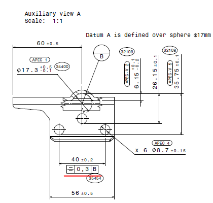

    <![CDATA[<strong>Autor:</strong> <a href="https://www.cadforum.cz/forum/member_profile.asp?PF=55100">simunek</a><br /><strong>Předmět:</strong> 29105<br /><strong>Zasláno:</strong> 09.čvc.2019 v 15:47<br /><br />Zdravím,<div>&nbsp;</div><div>popravdě nerozumím jakou souosost máte na mysli?</div><div>&nbsp;</div><div>Každopádně i pokud není konkrétně specifikováno tak by někde v razítku měla být uvedena norma pro všeobecné geometrické tolerance (např. ISO 2768)</div>]]>

    <![CDATA[<strong>Autor:</strong> <a href="https://www.cadforum.cz/forum/member_profile.asp?PF=91726">mmacura</a><br /><strong>Předmět:</strong> 29105<br /><strong>Zasláno:</strong> 09.čvc.2019 v 10:55<br /><br />Zdravím,<div><br></div><div>mám dotaz ohledně kotovaných děr viz. obrázek.</div><div>Musí být v tomto případě na výkrese zakótovaná souosost děr - nebo to už vyplývá ze symetrie?</div><div>Kvaliťák si stěžuje, že není zakótovaná souosost ale já si myslím, že to vyplývá ze symetrie.</div><div>Tudíž, může nás někdo rozsoudit?</div><div><br></div><div>Děkuji</div><div><img src="uploads/91726/dotaz.PNG" height="400" width="420" border="0" /></div>]]>
