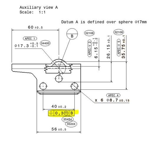

    <![CDATA[<strong>Autor:</strong> <a href="https://www.cadforum.cz/forum/member_profile.asp?PF=55100">simunek</a><br /><strong>Předmět:</strong> 29178<br /><strong>Zasláno:</strong> 24.čvc.2019 v 16:01<br /><br />Zdravím,<div>&nbsp;</div><div>podle mě to bude analogicky jako např u soustřednosti</div><div>&nbsp;</div><div>tzn že souměrnost 0,3 platí při min průměru děr to je 8,55. Čím budou díry větší tím může být reálná souměrnost větší<img src="uploads/55100/podminka_maxima_materialu.jpg" height="768" width="999" border="0" /></div>]]>

    <![CDATA[<strong>Autor:</strong> <a href="https://www.cadforum.cz/forum/member_profile.asp?PF=91726">mmacura</a><br /><strong>Předmět:</strong> 29178<br /><strong>Zasláno:</strong> 24.čvc.2019 v 10:12<br /><br />Dobrý den,<div><br></div><div>rád bych se zeptal jak je myšleno v tomto případě maximum materiálu.</div><div>Znamená to, že pokud budu mít 39,8mm tak bonus bude 0,4mm a celkově teda 0,8mm?</div><div>Toto použití MMC vidím poprvé, většinou jsem se setkával ve spojení s průměrem, proto se obracím na Vás :)</div><div><img src="uploads/91726/Capture.JPG" height="486" width="554" border="0" /><br></div><div>Děkuji</div><div><br></div>]]>
