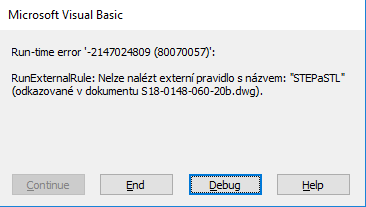

    <![CDATA[<strong>Autor:</strong> <a href="https://www.cadforum.cz/forum/member_profile.asp?PF=91899">vasekkazda</a><br /><strong>Předmět:</strong> 29181<br /><strong>Zasláno:</strong> 05.srp.2019 v 12:14<br /><br />Děkuji,<br />kód už je opravený, místo hledání mezi přidanými externími pravidly, je nadefinována cesta kde jsou uloženy.<br />tedy:<br />Dim ExternalRuleFile As String<br />ExternalRuleFile = "C:\Users\vaclav.kazda\Documents\iLogic\STEPaSTL.iLogicVB"<br />]]>

    <![CDATA[<strong>Autor:</strong> <a href="https://www.cadforum.cz/forum/member_profile.asp?PF=63825">issin</a><br /><strong>Předmět:</strong> 29181<br /><strong>Zasláno:</strong> 01.srp.2019 v 10:36<br /><br />Budu spekulovat. Prověřte v Inventoru záložka Nástroje: Možnosti (kliknout na šipku - rozbalit): iLogic-konfigurace. Otevře se okno ve kterém je možno definovat cestu k externím pravidlům. Tady bych asi začal. Z vlastní zkušenosti u mne nejčastěji byl problém v tom že nebyla cesta definována nebo byla chybná.]]>

    <![CDATA[<strong>Autor:</strong> <a href="https://www.cadforum.cz/forum/member_profile.asp?PF=91899">vasekkazda</a><br /><strong>Předmět:</strong> 29181<br /><strong>Zasláno:</strong> 25.čvc.2019 v 14:08<br /><br />Zdravím<div>mám napsáno externí pravidlo pro převod aktivního dokumentu na jiný formát. Přes makro toto pravidlo spouštím.&nbsp;</div><div>Všechno funguje jak má, kromě prvního spuštění tohoto makra. Inventor 2019 vyhodí zprávu:&nbsp;<img src="uploads/91899/bug_skript.PNG" height="207" width="366" border="0" />&nbsp;</div><div>Když spustím iLogic pravidlo ručně tak potom už makro funguje.</div><div>Prosím o pomoc, programovat moc neumím.</div><div><br></div><div><br></div><div>Makro zde:</div><div><br></div><div><div>Public Sub STEP_a_STL_convert()</div><div>Dim addIn As ApplicationAddIn</div><div>Dim addIns As ApplicationAddIns</div><div>Set addIns = ThisApplication.ApplicationAddIns</div><div>&nbsp; &nbsp; For Each addIn In addIns</div><div>&nbsp; &nbsp; &nbsp; &nbsp; If InStr(addIn.DisplayName, "iLogic") &gt; 0 Then</div><div>&nbsp; &nbsp; &nbsp; &nbsp; &nbsp; &nbsp; &nbsp; &nbsp; &nbsp; &nbsp; &nbsp; &nbsp; addIn.Activate</div><div>&nbsp; &nbsp; &nbsp; &nbsp; &nbsp; &nbsp; Dim iLogicAuto As Object</div><div>&nbsp; &nbsp; &nbsp; &nbsp; &nbsp; &nbsp; Set iLogicAuto = addIn.Automation</div><div>&nbsp; &nbsp; &nbsp; &nbsp; &nbsp; &nbsp; Exit For</div><div>&nbsp; &nbsp; &nbsp; &nbsp; End If</div><div>&nbsp; &nbsp; Next</div><div>Debug.Print addIn.DisplayName</div><div>&nbsp;</div><div><br></div><div>Dim rule As String</div><div><br></div><div><br></div><div>EXTERNALrule = "STEPaSTL"</div><div>&nbsp;</div><div>&nbsp; Dim oDoc As Document</div><div>&nbsp;</div><div>&nbsp; Set oDoc = ThisApplication.ActiveEditDocument</div><div>&nbsp; If oDoc Is Nothing Then</div><div>&nbsp; &nbsp; MsgBox "Missing Inventor Document"</div><div>&nbsp; &nbsp; Exit Sub</div><div>&nbsp; End If</div><div><br></div><div>iLogicAuto.RunExternalRule oDoc, EXTERNALrule&nbsp;</div><div><br></div><div>End Sub</div><div><br></div></div><div><br></div>]]>
