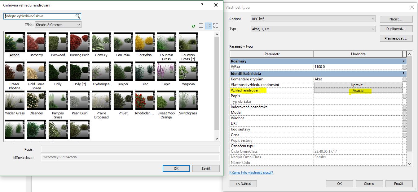

    <![CDATA[<strong>Autor:</strong> <a href="https://www.cadforum.cz/forum/member_profile.asp?PF=294">Pavel Homan</a><br /><strong>Předmět:</strong> 29225<br /><strong>Zasláno:</strong> 14.srp.2019 v 08:54<br /><br />Měl jsem na mysli smazání celých složek, které jsem uvedl. Pokud je problém i v 2017 a 2020 a po reinstalaci Autodesk Material Library 2019 a Revitu 2019 se nic nezmění. Zkusil bych to samé pro všechny tyto verze. A nebo rovnou čistou reinstalaci, tedy odinstalovat všechny aplikace Autodesk a zkusit novou čistou instalaci. Pro kompletní odinstalování Autodesk aplikací je potřeba smazat více položek viz například tip - <a href="https://www.cadforum.cz/cadforum/qaID.asp?tip=6324">https://www.cadforum.cz/cadforum/qaID.asp?tip=6324</a> <br />]]>

    <![CDATA[<strong>Autor:</strong> <a href="https://www.cadforum.cz/forum/member_profile.asp?PF=105">Kosík</a><br /><strong>Předmět:</strong> 29225<br /><strong>Zasláno:</strong> 13.srp.2019 v 18:02<br /><br /><div>Děkuji za odpověď</div><div>jen bych potřeboval upřesnit termín promáznout, ktrých souborů by se taková likvidace měla týkat? Problém je že naposled pokud si vzpomínám rpc objekty mi fungovaly v nějaké staší verzi. Při normální instalaci 17 19 nebo 20 ani ťuk.<br></div>]]>

    <![CDATA[<strong>Autor:</strong> <a href="https://www.cadforum.cz/forum/member_profile.asp?PF=294">Pavel Homan</a><br /><strong>Předmět:</strong> 29225<br /><strong>Zasláno:</strong> 13.srp.2019 v 17:03<br /><br />Pak bych zkusil odebrat Revit a Autodesk Material Library a nainstalovat znovu. Před novou instalací bych doporučil promáznout i tyto složky:<br />C:\Program Files\Autodesk\Revit 2019<br />C:\ProgramData\Autodesk\RVT 2019 <br />C:\Users\%USERNAME%\AppData\Local\Autodesk\Revit\Autodesk Revit 2019<br />C:\Users\%USERNAME%\AppData\Roaming\Autodesk\Revit\Autodesk Revit 2019<br /><br />]]>

    <![CDATA[<strong>Autor:</strong> <a href="https://www.cadforum.cz/forum/member_profile.asp?PF=105">Kosík</a><br /><strong>Předmět:</strong> 29225<br /><strong>Zasláno:</strong> 13.srp.2019 v 15:56<br /><br /><div>Děkuji za odpověď</div><div>Adresář RCPs je plný souborů ale ve vastnostech typu se mi nezobrazují žádné náhledy.<br></div>]]>

    <![CDATA[<strong>Autor:</strong> <a href="https://www.cadforum.cz/forum/member_profile.asp?PF=294">Pavel Homan</a><br /><strong>Předmět:</strong> 29225<br /><strong>Zasláno:</strong> 13.srp.2019 v 15:05<br /><br />Vzhledy rendrovaní pro rodiny RPC jsou uložené zde: C:\Program Files (x86)\Common Files\Autodesk Shared\Materials\2020\assetlibrary_base.fbm\RPCs. Máte zde nějaké soubory?<br />Když rodinu vyberete a rozkliknete vlastnosti typu a pak vzhled rendrovaní vidíte tam nějaké obrázky?<br /><img src="uploads/294/rpc.JPG" border="0" /><br /><br />Případně napište na helpdesk.cadstudio.cz.]]>

    <![CDATA[<strong>Autor:</strong> <a href="https://www.cadforum.cz/forum/member_profile.asp?PF=105">Kosík</a><br /><strong>Předmět:</strong> 29225<br /><strong>Zasláno:</strong> 13.srp.2019 v 14:04<br /><br /><div>děkuji za odpověď</div><div>Jaká správná cesta je k vzhledům k rendrování. Přidal jsem cestu na RPCs, síťovou adresu jsem nechal tak jak je přenastavena. K žádné změne v zobrazování souborů nedošlo.<br></div>]]>

    <![CDATA[<strong>Autor:</strong> <a href="https://www.cadforum.cz/forum/member_profile.asp?PF=9">Vladimír Michl</a><br /><strong>Předmět:</strong> 29225<br /><strong>Zasláno:</strong> 13.srp.2019 v 09:24<br /><br />Řekl bych, že vám chybí potřebná knihovna textur (C:\Program Files (x86)\Common Files\Autodesk Shared\Materials\Textures\) nebo že chybí správná cesta ke vzhledům rendrování (Možnosti &gt; Rendrování &gt; Další cesty). Pravděpodobně není správně instalace Revitu.]]>

    <![CDATA[<strong>Autor:</strong> <a href="https://www.cadforum.cz/forum/member_profile.asp?PF=105">Kosík</a><br /><strong>Předmět:</strong> 29225<br /><strong>Zasláno:</strong> 13.srp.2019 v 09:02<br /><br /><div>Děkuji odpověď</div><div>Pokud to udělám tak v nastavených hodnotách se objeví název objektu RPC a barevný čtverec. Nenačítá se žádná bitmapa nic jen prázdný čtverec. Je jedno zda se jedná o revit 19 nebo 20.</div><div>Něco je špatně nastavené, ale co?</div><div>Jan Kosík<br></div>]]>

    <![CDATA[<strong>Autor:</strong> <a href="https://www.cadforum.cz/forum/member_profile.asp?PF=9">Vladimír Michl</a><br /><strong>Předmět:</strong> 29225<br /><strong>Zasláno:</strong> 12.srp.2019 v 18:45<br /><br />Máte k dispozici potřebnou knihovnu? Viz složka:<div><i>C:\Program Files (x86)\Common Files\Autodesk Shared\Materials\2020\assetlibrary_base.fbm\RPCs\</i></div><div><br></div><div>Pokud ano, je správně nastaven vzhled renderování?&nbsp;</div><div>- vyberte v projektu stávající objekt RPC rodinu</div><div>- ve Vlastnostech klikněte Upravit typ</div><div>- v poli Vzhled rendrování klikněte na "tlačítko" nastavené hodnoty&nbsp;</div><div><br></div>]]>
