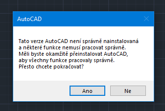

    <![CDATA[<strong>Autor:</strong> <a href="https://www.cadforum.cz/forum/member_profile.asp?PF=88054">mareczechzr</a><br /><strong>Předmět:</strong> 29276<br /><strong>Zasláno:</strong> 20.srp.2019 v 12:53<br /><br />Po spuštění Autocadu Vám může vyskočit hláška ohledně vyjímky vl.crx, kerá Vám vyskočí dvakrát a potřetí vyskočí hláška: Tato verze AutoCADu není správně nainstalovaná a některé funkce nemusí pracovat správně. Měli by jste přeinstalovat AutoCAD, aby všechny funkce pracovaly správně.<div><img src="uploads/88054/vyjímka_01.png" height="222" width="456" border="0" /><br></div><div><img src="uploads/88054/vyjímka_02.png" height="201" width="449" border="0" /><br></div><div><img src="uploads/88054/okno_3.png" height="227" width="337" border="0" /><br></div><div>Tato hláška může vyskočit po update Windows.</div><div><br></div><div>Řešením je změnit u windowsů region, Kde máte zaškrknuté: Beta: ude Unicode UTF-8 for worldwide language support.<img src="uploads/88054/řešení.png" height="882" width="892" border="0" /></div>]]>
