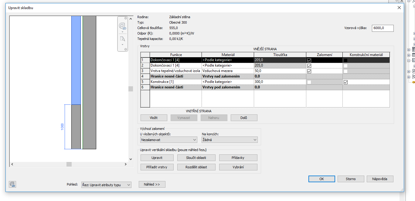

    <![CDATA[<strong>Autor:</strong> <a href="https://www.cadforum.cz/forum/member_profile.asp?PF=88758">Jakub Jansa</a><br /><strong>Předmět:</strong> 29322<br /><strong>Zasláno:</strong> 04.zář.2019 v 12:54<br /><br />Dobrý den, máte pravdu, že tato stěna je trochu komplikovanější a kóta se automaticky chytá k rozšíření stěny, které je ve spodní části stěny. Co se týká zamčené šířky, tak ta vzniká při rozdělení vrstvy stěny po výšce a slučování jednotlivých vrstev tak aby byly různé materiály v různých výškách.<div><br></div><div>&nbsp;</div><div><br></div><div><br></div><div><img src="uploads/88758/CF_01.PNG" height="332" width="683" border="0" /></div><div><br></div><div><br></div><div><div>S pozdravem&nbsp;</div><div>Jakub Jansa</div></div>]]>

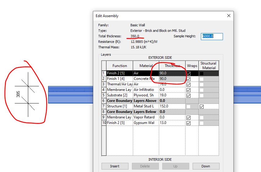

    <![CDATA[<strong>Autor:</strong> <a href="https://www.cadforum.cz/forum/member_profile.asp?PF=74">Peter Jirat</a><br /><strong>Předmět:</strong> 29322<br /><strong>Zasláno:</strong> 02.zář.2019 v 10:01<br /><br />V OOTB šabloně Architectural Template v R2019 (i v 2020) je divná stěna, typ "Exterior - Brick and Block on Mtl. Stud", u které nesedí uváděná šířka se skutečností, navíc má dvě vrstvy, které nejdou změnit.<div>Nevím, zda to je nějaký záměr, nebo chyba. Ale náhodou jsem si tu zeď vybral pro nějaké testování v Dynamu a stále jsem nemohl pochopit, proč mi něco nefunguje :-(</div><div><br></div><div>EDIT: teď vidím, že to je trochu komplikovaná stěna se Sweeps a Reveals, ta kóta se chytla zrovna v místě rozšíření. Ale to zamčení šířky vrstvy je matoucí. Vzniká při použití rozdělení vrstvy (Split region).</div><div><br></div><div><img src="uploads/74/w1_2019-09-02_10-01-13.JPG" height="562" width="851" border="0" /><br></div><span style="font-size:10px"><br /><br />Upravil Peter Jirat - 02.zář.2019 v 10:25</span>]]>
