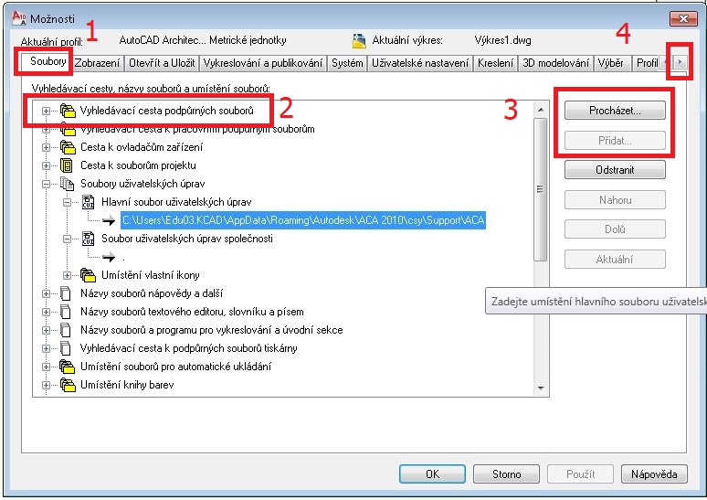

    <![CDATA[<strong>Autor:</strong> <a href="https://www.cadforum.cz/forum/member_profile.asp?PF=1047">masa1</a><br /><strong>Předmět:</strong> 29335<br /><strong>Zasláno:</strong> 20.zář.2019 v 12:34<br /><br /><div>Dobrý den.</div><div>Omlouvám se, že mi to déle trvalo. Ale už s&nbsp;AutoCADem neděláma musel jsem hledat zdroj. Na přepínání barvy čar jsme kdysi užívali jednoduchýskript. Podmínkou pro jeho použití je, že kreslíte v&nbsp;hladinách a mátezobrazení barvy entit nastavené na „Dle hladiny“. Skript fungoval i v&nbsp;modelovémprostoru. Provádí se jen změna přiřazené barvy hladiny, název hladiny zůstanezachován.</div><p ="Ms&#111;normal">Skript vypadal takto:<br></p><p ="Ms&#111;normal" style="margin-bottom:0cm;margin-bottom:.0001pt">;</p><p ="Ms&#111;normal" style="margin-bottom:0cm;margin-bottom:.0001pt">;</p><p ="Ms&#111;normal" style="margin-bottom:0cm;margin-bottom:.0001pt">;</p><p ="Ms&#111;normal" style="margin-bottom:0cm;margin-bottom:.0001pt">_expert 5</p><p ="Ms&#111;normal" style="margin-bottom:0cm;margin-bottom:.0001pt">;</p><p ="Ms&#111;normal" style="margin-bottom:0cm;margin-bottom:.0001pt;text-indent:  35.4pt">_layer</p><p ="Ms&#111;normal" style="margin-bottom:0cm;margin-bottom:.0001pt;text-indent:  35.4pt">_s</p><p ="Ms&#111;normal" style="margin-bottom:0cm;margin-bottom:.0001pt;text-indent:  35.4pt">01_Obrys</p><p ="Ms&#111;normal" style="margin-bottom:0cm;margin-bottom:.0001pt;text-indent:  35.4pt">_c</p><p ="Ms&#111;normal" style="margin-bottom:0cm;margin-bottom:.0001pt;text-indent:  35.4pt">5</p><p ="Ms&#111;normal" style="margin-bottom:0cm;margin-bottom:.0001pt">&nbsp;</p><p ="Ms&#111;normal" style="margin-bottom:0cm;margin-bottom:.0001pt">&nbsp;</p><p ="Ms&#111;normal" style="margin-bottom:0cm;margin-bottom:.0001pt;text-indent:  35.4pt">_layer</p><p ="Ms&#111;normal" style="margin-bottom:0cm;margin-bottom:.0001pt;text-indent:  35.4pt">_s</p><p ="Ms&#111;normal" style="margin-bottom:0cm;margin-bottom:.0001pt;text-indent:  35.4pt">02_Skryte</p><p ="Ms&#111;normal" style="margin-bottom:0cm;margin-bottom:.0001pt;text-indent:  35.4pt">_c</p><p ="Ms&#111;normal" style="margin-bottom:0cm;margin-bottom:.0001pt;text-indent:  35.4pt">2</p><p ="Ms&#111;normal" style="margin-bottom:0cm;margin-bottom:.0001pt">&nbsp;</p><p ="Ms&#111;normal" style="margin-bottom:0cm;margin-bottom:.0001pt">&nbsp;</p><p ="Ms&#111;normal" style="margin-bottom:0cm;margin-bottom:.0001pt">&nbsp;</p><p ="Ms&#111;normal" style="margin-bottom:0cm;margin-bottom:.0001pt">;</p><p ="Ms&#111;normal" style="margin-bottom:0cm;margin-bottom:.0001pt">_expert 0</p><p ="Ms&#111;normal" style="margin-bottom:0cm;margin-bottom:.0001pt">;</p><p ="Ms&#111;normal" style="margin-bottom:0cm;margin-bottom:.0001pt">;</p><p ="Ms&#111;normal" style="margin-bottom:0cm;margin-bottom:.0001pt">;</p><p ="Ms&#111;normal">Odsazenou část skriptu musíte upravit podle své potřeby anastavit barvu pro všechny požadované hladiny. V&nbsp;řádku pod „_s“ je názevhladiny, v&nbsp;řádku pod „_c“ pak číslo barvy.</p><p ="Ms&#111;normal">Skript uložte do některé z&nbsp;vyhledávacích cest AutoCADu(najdete je v „Možnostech“ – body 1 a 2 na obrázku níže). Soubor bude mít koncovku„.scr“ – např. „barvy.scr“. <span style="mso-spacerun:yes">&nbsp;</span>Pokud souborumístíte do jiné cesty, je třeba tuto v „Možnostech“ nastavit (3 a 4 naobrázku). </p><div><span style="font-size:11.0pt;line-height:115%;font-family:&quot;Calibri&quot;,&quot;sans-serif&quot;;  mso-ascii-theme-font:minor-latin;mso-fareast-font-family:Calibri;mso-fareast-theme-font:  minor-latin;mso-hansi-theme-font:minor-latin;mso-bidi-font-family:&quot;Times New Roman&quot;;  mso-bidi-theme-font:minor-bidi;mso-ansi-:CS;mso-fareast-:EN-US;  mso-bidi-:AR-SA">V&nbsp;AutoCADu si v&nbsp;nastavení uživatelskéhorozhraní (příkaz „_cui“) vytvořte vlastní tlačítko s příkazem „^C^C_scriptbarvy.scr“.<span style="mso-spacerun:yes">&nbsp; </span>Pak už stačí umístittlačítko do panelu či ribbonu a můžete přepínat. U kolegy pak stačí udělatdruhý skript, kde se jen upraví požadovaná barva hladiny.</span></div><div><span style="font-size:11.0pt;line-height:115%;font-family:&quot;Calibri&quot;,&quot;sans-serif&quot;;  mso-ascii-theme-font:minor-latin;mso-fareast-font-family:Calibri;mso-fareast-theme-font:  minor-latin;mso-hansi-theme-font:minor-latin;mso-bidi-font-family:&quot;Times New Roman&quot;;  mso-bidi-theme-font:minor-bidi;mso-ansi-:CS;mso-fareast-:EN-US;  mso-bidi-:AR-SA"><img src="uploads/1047/942.jpg" height="547" width="774" border="0" /><br></span></div><!--if gte mso 9> <o:OfficeSettings>  <o:AllowPNG/> </o:OfficeSettings><!--><!--if gte mso 9> <w:Word>  <w:View>Normal</w:View>  <w:Zoom>0</w:Zoom>  <w:TrackMoves/>  <w:Trackatting/>  <w:Hyphenati&#111;nZ&#111;ne>21</w:Hyphenati&#111;nZ&#111;ne>  <w:Punctuati&#111;nKerning/>  <w:ValidateAgainstSchemas/>  <w:SaveIfInvalid>false</w:SaveIfInvalid>  <w:IgnoreMixed>false</w:IgnoreMixed>  <w:AlwaysShowPlaceholderText>false</w:AlwaysShowPlaceholderText>  <w:D&#111;notPromoteQF/>  <w:LidThemeOther>CS</w:LidThemeOther>  <w:LidThemeAsian>X-NONE</w:LidThemeAsian>  <w:LidThemeComplex>X-NONE</w:LidThemeComplex>  <w:Compatibility>   <w:BreakWrappedTables/>   <w:SnapToGridInCell/>   <w:WrapTextWithPunct/>   <w:UseAsianBreakRules/>   <w:D&#111;ntGrowAutofit/>   <w:SplitPgBreakAndark/>   <w:EnableKerning/>   <w:D&#111;ntFlipMirrorIndents/>   <w:OverrideTableStyleHps/>  </w:Compatibility>  <m:mathPr>   <m:mathFont m:val="Cambria Math"/>   <m:brkBin m:val="before"/>   <m:brkBinSub m:val="&amp;#45;-"/>   <m:smallFrac m:val="off"/>   <m:dispDef/>   <m:lMargin m:val="0"/>   <m:rMargin m:val="0"/>   <m:defJc m:val="centerGroup"/>   <m:wrapIndent m:val="1440"/>   <m:intLim m:val="subSup"/>   <m:naryLim m:val="undOvr"/>  </m:mathPr></w:Word><!--><!--if gte mso 9> <w:LatentStyles DefLockedState="false" DefUnhideWhenUsed="true"    DefSemi="true" DefQat="false" DefPriority="99"    LatentStyleCount="267">  <w:LsdExcepti&#111;n Locked="false" Priority="0" Semi="false"     UnhideWhenUsed="false" Qat="true" Name="Normal"/>  <w:LsdExcepti&#111;n Locked="false" Priority="9" Semi="false"     UnhideWhenUsed="false" Qat="true" Name="ing 1"/>  <w:LsdExcepti&#111;n Locked="false" Priority="9" Qat="true" Name="ing 2"/>  <w:LsdExcepti&#111;n Locked="false" Priority="9" Qat="true" Name="ing 3"/>  <w:LsdExcepti&#111;n Locked="false" Priority="9" Qat="true" Name="ing 4"/>  <w:LsdExcepti&#111;n Locked="false" Priority="9" Qat="true" Name="ing 5"/>  <w:LsdExcepti&#111;n Locked="false" Priority="9" Qat="true" Name="ing 6"/>  <w:LsdExcepti&#111;n Locked="false" Priority="9" Qat="true" Name="ing 7"/>  <w:LsdExcepti&#111;n Locked="false" Priority="9" Qat="true" Name="ing 8"/>  <w:LsdExcepti&#111;n Locked="false" Priority="9" Qat="true" Name="ing 9"/>  <w:LsdExcepti&#111;n Locked="false" Priority="39" Name="toc 1"/>  <w:LsdExcepti&#111;n Locked="false" Priority="39" Name="toc 2"/>  <w:LsdExcepti&#111;n Locked="false" Priority="39" Name="toc 3"/>  <w:LsdExcepti&#111;n Locked="false" Priority="39" Name="toc 4"/>  <w:LsdExcepti&#111;n Locked="false" Priority="39" Name="toc 5"/>  <w:LsdExcepti&#111;n Locked="false" Priority="39" Name="toc 6"/>  <w:LsdExcepti&#111;n Locked="false" Priority="39" Name="toc 7"/>  <w:LsdExcepti&#111;n Locked="false" Priority="39" Name="toc 8"/>  <w:LsdExcepti&#111;n Locked="false" Priority="39" Name="toc 9"/>  <w:LsdExcepti&#111;n Locked="false" Priority="35" Qat="true" Name="capti&#111;n"/>  <w:LsdExcepti&#111;n Locked="false" Priority="10" Semi="false"     UnhideWhenUsed="false" Qat="true" Name="Title"/>  <w:LsdExcepti&#111;n Locked="false" Priority="1" Name="Default Paragraph Font"/>  <w:LsdExcepti&#111;n Locked="false" Priority="11" Semi="false"     UnhideWhenUsed="false" Qat="true" Name="Subtitle"/>  <w:LsdExcepti&#111;n Locked="false" Priority="22" Semi="false"     UnhideWhenUsed="false" Qat="true" Name="Str&#111;ng"/>  <w:LsdExcepti&#111;n Locked="false" Priority="20" Semi="false"     UnhideWhenUsed="false" Qat="true" Name="Emphasis"/>  <w:LsdExcepti&#111;n Locked="false" Priority="59" Semi="false"     UnhideWhenUsed="false" Name="Table Grid"/>  <w:LsdExcepti&#111;n Locked="false" UnhideWhenUsed="false" Name="Placeholder Text"/>  <w:LsdExcepti&#111;n Locked="false" Priority="1" Semi="false"     UnhideWhenUsed="false" Qat="true" Name="No Spacing"/>  <w:LsdExcepti&#111;n Locked="false" Priority="60" Semi="false"     UnhideWhenUsed="false" Name="Light Shading"/>  <w:LsdExcepti&#111;n Locked="false" Priority="61" Semi="false"     UnhideWhenUsed="false" Name="Light List"/>  <w:LsdExcepti&#111;n Locked="false" Priority="62" Semi="false"     UnhideWhenUsed="false" Name="Light Grid"/>  <w:LsdExcepti&#111;n Locked="false" Priority="63" Semi="false"     UnhideWhenUsed="false" Name="Medium Shading 1"/>  <w:LsdExcepti&#111;n Locked="false" Priority="64" Semi="false"     UnhideWhenUsed="false" Name="Medium Shading 2"/>  <w:LsdExcepti&#111;n Locked="false" Priority="65" Semi="false"     UnhideWhenUsed="false" Name="Medium List 1"/>  <w:LsdExcepti&#111;n Locked="false" Priority="66" Semi="false"     UnhideWhenUsed="false" Name="Medium List 2"/>  <w:LsdExcepti&#111;n Locked="false" Priority="67" Semi="false"     UnhideWhenUsed="false" Name="Medium Grid 1"/>  <w:LsdExcepti&#111;n Locked="false" Priority="68" Semi="false"     UnhideWhenUsed="false" Name="Medium Grid 2"/>  <w:LsdExcepti&#111;n Locked="false" Priority="69" Semi="false"     UnhideWhenUsed="false" Name="Medium Grid 3"/>  <w:LsdExcepti&#111;n Locked="false" Priority="70" Semi="false"     UnhideWhenUsed="false" Name="Dark List"/>  <w:LsdExcepti&#111;n Locked="false" Priority="71" Semi="false"     UnhideWhenUsed="false" Name="Colorful Shading"/>  <w:LsdExcepti&#111;n Locked="false" Priority="72" Semi="false"     UnhideWhenUsed="false" Name="Colorful List"/>  <w:LsdExcepti&#111;n Locked="false" Priority="73" Semi="false"     UnhideWhenUsed="false" Name="Colorful Grid"/>  <w:LsdExcepti&#111;n Locked="false" Priority="60" Semi="false"     UnhideWhenUsed="false" Name="Light Shading Accent 1"/>  <w:LsdExcepti&#111;n Locked="false" Priority="61" Semi="false"     UnhideWhenUsed="false" Name="Light List Accent 1"/>  <w:LsdExcepti&#111;n Locked="false" Priority="62" Semi="false"     UnhideWhenUsed="false" Name="Light Grid Accent 1"/>  <w:LsdExcepti&#111;n Locked="false" Priority="63" Semi="false"     UnhideWhenUsed="false" Name="Medium Shading 1 Accent 1"/>  <w:LsdExcepti&#111;n Locked="false" Priority="64" Semi="false"     UnhideWhenUsed="false" Name="Medium Shading 2 Accent 1"/>  <w:LsdExcepti&#111;n Locked="false" Priority="65" Semi="false"     UnhideWhenUsed="false" Name="Medium List 1 Accent 1"/>  <w:LsdExcepti&#111;n Locked="false" UnhideWhenUsed="false" Name="Revisi&#111;n"/>  <w:LsdExcepti&#111;n Locked="false" Priority="34" Semi="false"     UnhideWhenUsed="false" Qat="true" Name="List Paragraph"/>  <w:LsdExcepti&#111;n Locked="false" Priority="29" Semi="false"     UnhideWhenUsed="false" Qat="true" Name="Quote"/>  <w:LsdExcepti&#111;n Locked="false" Priority="30" Semi="false"     UnhideWhenUsed="false" Qat="true" Name="Intense Quote"/>  <w:LsdExcepti&#111;n Locked="false" Priority="66" Semi="false"     UnhideWhenUsed="false" Name="Medium List 2 Accent 1"/>  <w:LsdExcepti&#111;n Locked="false" Priority="67" Semi="false"     UnhideWhenUsed="false" Name="Medium Grid 1 Accent 1"/>  <w:LsdExcepti&#111;n Locked="false" Priority="68" Semi="false"     UnhideWhenUsed="false" Name="Medium Grid 2 Accent 1"/>  <w:LsdExcepti&#111;n Locked="false" Priority="69" Semi="false"     UnhideWhenUsed="false" Name="Medium Grid 3 Accent 1"/>  <w:LsdExcepti&#111;n Locked="false" Priority="70" Semi="false"     UnhideWhenUsed="false" Name="Dark List Accent 1"/>  <w:LsdExcepti&#111;n Locked="false" Priority="71" Semi="false"     UnhideWhenUsed="false" Name="Colorful Shading Accent 1"/>  <w:LsdExcepti&#111;n Locked="false" Priority="72" Semi="false"     UnhideWhenUsed="false" Name="Colorful List Accent 1"/>  <w:LsdExcepti&#111;n Locked="false" Priority="73" Semi="false"     UnhideWhenUsed="false" Name="Colorful Grid Accent 1"/>  <w:LsdExcepti&#111;n Locked="false" Priority="60" Semi="false"     UnhideWhenUsed="false" Name="Light Shading Accent 2"/>  <w:LsdExcepti&#111;n Locked="false" Priority="61" Semi="false"     UnhideWhenUsed="false" Name="Light List Accent 2"/>  <w:LsdExcepti&#111;n Locked="false" Priority="62" Semi="false"     UnhideWhenUsed="false" Name="Light Grid Accent 2"/>  <w:LsdExcepti&#111;n Locked="false" Priority="63" Semi="false"     UnhideWhenUsed="false" Name="Medium Shading 1 Accent 2"/>  <w:LsdExcepti&#111;n Locked="false" Priority="64" Semi="false"     UnhideWhenUsed="false" Name="Medium Shading 2 Accent 2"/>  <w:LsdExcepti&#111;n Locked="false" Priority="65" Semi="false"     UnhideWhenUsed="false" Name="Medium List 1 Accent 2"/>  <w:LsdExcepti&#111;n Locked="false" Priority="66" Semi="false"     UnhideWhenUsed="false" Name="Medium List 2 Accent 2"/>  <w:LsdExcepti&#111;n Locked="false" Priority="67" Semi="false"     UnhideWhenUsed="false" Name="Medium Grid 1 Accent 2"/>  <w:LsdExcepti&#111;n Locked="false" Priority="68" Semi="false"     UnhideWhenUsed="false" Name="Medium Grid 2 Accent 2"/>  <w:LsdExcepti&#111;n Locked="false" Priority="69" Semi="false"     UnhideWhenUsed="false" Name="Medium Grid 3 Accent 2"/>  <w:LsdExcepti&#111;n Locked="false" Priority="70" Semi="false"     UnhideWhenUsed="false" Name="Dark List Accent 2"/>  <w:LsdExcepti&#111;n Locked="false" Priority="71" Semi="false"     UnhideWhenUsed="false" Name="Colorful Shading Accent 2"/>  <w:LsdExcepti&#111;n Locked="false" Priority="72" Semi="false"     UnhideWhenUsed="false" Name="Colorful List Accent 2"/>  <w:LsdExcepti&#111;n Locked="false" Priority="73" Semi="false"     UnhideWhenUsed="false" Name="Colorful Grid Accent 2"/>  <w:LsdExcepti&#111;n Locked="false" Priority="60" Semi="false"     UnhideWhenUsed="false" Name="Light Shading Accent 3"/>  <w:LsdExcepti&#111;n Locked="false" Priority="61" Semi="false"     UnhideWhenUsed="false" Name="Light List Accent 3"/>  <w:LsdExcepti&#111;n Locked="false" Priority="62" Semi="false"     UnhideWhenUsed="false" Name="Light Grid Accent 3"/>  <w:LsdExcepti&#111;n Locked="false" Priority="63" Semi="false"     UnhideWhenUsed="false" Name="Medium Shading 1 Accent 3"/>  <w:LsdExcepti&#111;n Locked="false" Priority="64" Semi="false"     UnhideWhenUsed="false" Name="Medium Shading 2 Accent 3"/>  <w:LsdExcepti&#111;n Locked="false" Priority="65" Semi="false"     UnhideWhenUsed="false" Name="Medium List 1 Accent 3"/>  <w:LsdExcepti&#111;n Locked="false" Priority="66" Semi="false"     UnhideWhenUsed="false" Name="Medium List 2 Accent 3"/>  <w:LsdExcepti&#111;n Locked="false" Priority="67" Semi="false"     UnhideWhenUsed="false" Name="Medium Grid 1 Accent 3"/>  <w:LsdExcepti&#111;n Locked="false" Priority="68" Semi="false"     UnhideWhenUsed="false" Name="Medium Grid 2 Accent 3"/>  <w:LsdExcepti&#111;n Locked="false" Priority="69" Semi="false"     UnhideWhenUsed="false" Name="Medium Grid 3 Accent 3"/>  <w:LsdExcepti&#111;n Locked="false" Priority="70" Semi="false"     UnhideWhenUsed="false" Name="Dark List Accent 3"/>  <w:LsdExcepti&#111;n Locked="false" Priority="71" Semi="false"     UnhideWhenUsed="false" Name="Colorful Shading Accent 3"/>  <w:LsdExcepti&#111;n Locked="false" Priority="72" Semi="false"     UnhideWhenUsed="false" Name="Colorful List Accent 3"/>  <w:LsdExcepti&#111;n Locked="false" Priority="73" Semi="false"     UnhideWhenUsed="false" Name="Colorful Grid Accent 3"/>  <w:LsdExcepti&#111;n Locked="false" Priority="60" Semi="false"     UnhideWhenUsed="false" Name="Light Shading Accent 4"/>  <w:LsdExcepti&#111;n Locked="false" Priority="61" Semi="false"     UnhideWhenUsed="false" Name="Light List Accent 4"/>  <w:LsdExcepti&#111;n Locked="false" Priority="62" Semi="false"     UnhideWhenUsed="false" Name="Light Grid Accent 4"/>  <w:LsdExcepti&#111;n Locked="false" Priority="63" Semi="false"     UnhideWhenUsed="false" Name="Medium Shading 1 Accent 4"/>  <w:LsdExcepti&#111;n Locked="false" Priority="64" Semi="false"     UnhideWhenUsed="false" Name="Medium Shading 2 Accent 4"/>  <w:LsdExcepti&#111;n Locked="false" Priority="65" Semi="false"     UnhideWhenUsed="false" Name="Medium List 1 Accent 4"/>  <w:LsdExcepti&#111;n Locked="false" Priority="66" Semi="false"     UnhideWhenUsed="false" Name="Medium List 2 Accent 4"/>  <w:LsdExcepti&#111;n Locked="false" Priority="67" Semi="false"     UnhideWhenUsed="false" Name="Medium Grid 1 Accent 4"/>  <w:LsdExcepti&#111;n Locked="false" Priority="68" Semi="false"     UnhideWhenUsed="false" Name="Medium Grid 2 Accent 4"/>  <w:LsdExcepti&#111;n Locked="false" Priority="69" Semi="false"     UnhideWhenUsed="false" Name="Medium Grid 3 Accent 4"/>  <w:LsdExcepti&#111;n Locked="false" Priority="70" Semi="false"     UnhideWhenUsed="false" Name="Dark List Accent 4"/>  <w:LsdExcepti&#111;n Locked="false" Priority="71" Semi="false"     UnhideWhenUsed="false" Name="Colorful Shading Accent 4"/>  <w:LsdExcepti&#111;n Locked="false" Priority="72" Semi="false"     UnhideWhenUsed="false" Name="Colorful List Accent 4"/>  <w:LsdExcepti&#111;n Locked="false" Priority="73" Semi="false"     UnhideWhenUsed="false" Name="Colorful Grid Accent 4"/>  <w:LsdExcepti&#111;n Locked="false" Priority="60" Semi="false"     UnhideWhenUsed="false" Name="Light Shading Accent 5"/>  <w:LsdExcepti&#111;n Locked="false" Priority="61" Semi="false"     UnhideWhenUsed="false" Name="Light List Accent 5"/>  <w:LsdExcepti&#111;n Locked="false" Priority="62" Semi="false"     UnhideWhenUsed="false" Name="Light Grid Accent 5"/>  <w:LsdExcepti&#111;n Locked="false" Priority="63" Semi="false"     UnhideWhenUsed="false" Name="Medium Shading 1 Accent 5"/>  <w:LsdExcepti&#111;n Locked="false" Priority="64" Semi="false"     UnhideWhenUsed="false" Name="Medium Shading 2 Accent 5"/>  <w:LsdExcepti&#111;n Locked="false" Priority="65" Semi="false"     UnhideWhenUsed="false" Name="Medium List 1 Accent 5"/>  <w:LsdExcepti&#111;n Locked="false" Priority="66" Semi="false"     UnhideWhenUsed="false" Name="Medium List 2 Accent 5"/>  <w:LsdExcepti&#111;n Locked="false" Priority="67" Semi="false"     UnhideWhenUsed="false" Name="Medium Grid 1 Accent 5"/>  <w:LsdExcepti&#111;n Locked="false" Priority="68" Semi="false"     UnhideWhenUsed="false" Name="Medium Grid 2 Accent 5"/>  <w:LsdExcepti&#111;n Locked="false" Priority="69" Semi="false"     UnhideWhenUsed="false" Name="Medium Grid 3 Accent 5"/>  <w:LsdExcepti&#111;n Locked="false" Priority="70" Semi="false"     UnhideWhenUsed="false" Name="Dark List Accent 5"/>  <w:LsdExcepti&#111;n Locked="false" Priority="71" Semi="false"     UnhideWhenUsed="false" Name="Colorful Shading Accent 5"/>  <w:LsdExcepti&#111;n Locked="false" Priority="72" Semi="false"     UnhideWhenUsed="false" Name="Colorful List Accent 5"/>  <w:LsdExcepti&#111;n Locked="false" Priority="73" Semi="false"     UnhideWhenUsed="false" Name="Colorful Grid Accent 5"/>  <w:LsdExcepti&#111;n Locked="false" Priority="60" Semi="false"     UnhideWhenUsed="false" Name="Light Shading Accent 6"/>  <w:LsdExcepti&#111;n Locked="false" Priority="61" Semi="false"     UnhideWhenUsed="false" Name="Light List Accent 6"/>  <w:LsdExcepti&#111;n Locked="false" Priority="62" Semi="false"     UnhideWhenUsed="false" Name="Light Grid Accent 6"/>  <w:LsdExcepti&#111;n Locked="false" Priority="63" Semi="false"     UnhideWhenUsed="false" Name="Medium Shading 1 Accent 6"/>  <w:LsdExcepti&#111;n Locked="false" Priority="64" Semi="false"     UnhideWhenUsed="false" Name="Medium Shading 2 Accent 6"/>  <w:LsdExcepti&#111;n Locked="false" Priority="65" Semi="false"     UnhideWhenUsed="false" Name="Medium List 1 Accent 6"/>  <w:LsdExcepti&#111;n Locked="false" Priority="66" Semi="false"     UnhideWhenUsed="false" Name="Medium List 2 Accent 6"/>  <w:LsdExcepti&#111;n Locked="false" Priority="67" Semi="false"     UnhideWhenUsed="false" Name="Medium Grid 1 Accent 6"/>  <w:LsdExcepti&#111;n Locked="false" Priority="68" Semi="false"     UnhideWhenUsed="false" Name="Medium Grid 2 Accent 6"/>  <w:LsdExcepti&#111;n Locked="false" Priority="69" Semi="false"     UnhideWhenUsed="false" Name="Medium Grid 3 Accent 6"/>  <w:LsdExcepti&#111;n Locked="false" Priority="70" Semi="false"     UnhideWhenUsed="false" Name="Dark List Accent 6"/>  <w:LsdExcepti&#111;n Locked="false" Priority="71" Semi="false"     UnhideWhenUsed="false" Name="Colorful Shading Accent 6"/>  <w:LsdExcepti&#111;n Locked="false" Priority="72" Semi="false"     UnhideWhenUsed="false" Name="Colorful List Accent 6"/>  <w:LsdExcepti&#111;n Locked="false" Priority="73" Semi="false"     UnhideWhenUsed="false" Name="Colorful Grid Accent 6"/>  <w:LsdExcepti&#111;n Locked="false" Priority="19" Semi="false"     UnhideWhenUsed="false" Qat="true" Name="Subtle Emphasis"/>  <w:LsdExcepti&#111;n Locked="false" Priority="21" Semi="false"     UnhideWhenUsed="false" Qat="true" Name="Intense Emphasis"/>  <w:LsdExcepti&#111;n Locked="false" Priority="31" Semi="false"     UnhideWhenUsed="false" Qat="true" Name="Subtle Reference"/>  <w:LsdExcepti&#111;n Locked="false" Priority="32" Semi="false"     UnhideWhenUsed="false" Qat="true" Name="Intense Reference"/>  <w:LsdExcepti&#111;n Locked="false" Priority="33" Semi="false"     UnhideWhenUsed="false" Qat="true" Name="Book Title"/>  <w:LsdExcepti&#111;n Locked="false" Priority="37" Name="Bibliography"/>  <w:LsdExcepti&#111;n Locked="false" Priority="39" Qat="true" Name="TOC ing"/> </w:LatentStyles><!--><!--if gte mso 10> /* Style Definitions */ table.MsoNormalTable	{mso-style-name:"Normální tabulka";	mso-tstyle-rowband-size:0;	mso-tstyle-colband-size:0;	mso-style-noshow:yes;	mso-style-priority:99;	mso-style-parent:"";	mso-padding-alt:0cm 5.4pt 0cm 5.4pt;	mso-para-margin-top:0cm;	mso-para-margin-right:0cm;	mso-para-margin-bottom:10.0pt;	mso-para-margin-left:0cm;	line-height:115%;	mso-pagination:widow-orphan;	font-size:11.0pt;	font-family:"Calibri","sans-serif";	mso-ascii-font-family:Calibri;	mso-ascii-theme-font:minor-latin;	mso-hansi-font-family:Calibri;	mso-hansi-theme-font:minor-latin;	mso-bidi-font-family:"Times New Roman";	mso-bidi-theme-font:minor-bidi;	mso-fareast-language:EN-US;}<!-->]]>

    <![CDATA[<strong>Autor:</strong> <a href="https://www.cadforum.cz/forum/member_profile.asp?PF=9">Vladimír Michl</a><br /><strong>Předmět:</strong> 29335<br /><strong>Zasláno:</strong> 05.zář.2019 v 13:59<br /><br />Pro jiné barvy než černá/bílá to automatické přepnutí nefunguje.<div></div><div>V rozvržení si ale můžete zapnout použití stylů - viz:</div><div><a href="https://www.cadforum.cz/cadforum/chci-videt-vykres-tak-jak-bude-vytisten-tip6671">https://www.cadforum.cz/cadforum/chci-videt-vykres-tak-jak-bude-vytisten-tip6671</a></div>]]>

    <![CDATA[<strong>Autor:</strong> <a href="https://www.cadforum.cz/forum/member_profile.asp?PF=82814">onderfaus</a><br /><strong>Předmět:</strong> 29335<br /><strong>Zasláno:</strong> 05.zář.2019 v 13:35<br /><br />Ahoj,<div><br></div><div>potřebuji poradit s takovým blbým problémem. Chci mít bílé pozadí zobrazení v modelovém prostředí Autocadu a kolega černé. Jenže kolega používá například žlutou jako barvu čáry a já to na bílém nevidím dobře. Můj dotaz je</div><div>1. Jde aby se zobrazovala u mě žlutá na bílém pozadí jinou barvou (tak jako černá se zobrazuje jako bílá na černém pozadí)?</div><div>2. Pokud ne, je možné zobrazit všechny barvy černou? Jako monochrome které se nastavuje při tisku?</div><div><br></div><div>Děkuji za odpovědi</div>]]>
