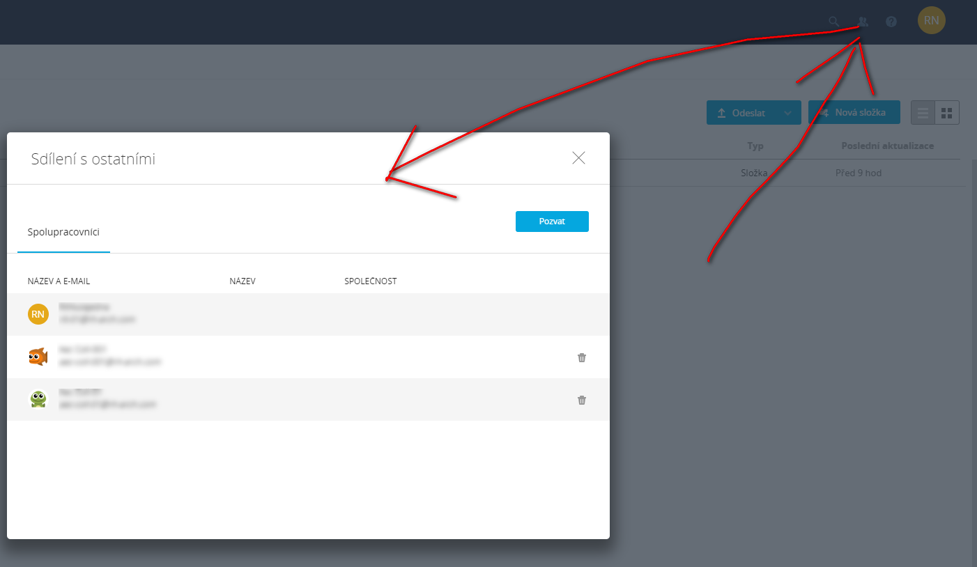

    <![CDATA[<strong>Autor:</strong> <a href="https://www.cadforum.cz/forum/member_profile.asp?PF=9">Vladimír Michl</a><br /><strong>Předmět:</strong> 29463<br /><strong>Zasláno:</strong> 04.říj.2019 v 06:57<br /><br />A360 Drive končí, resp. už částečně skončil. Pro týmovou spolupráci nabízejí podstatně lepší funkce ony "Team" služby, pro běžné sdílení souborů pak Autodesk Drive. Proti obecným virtuálním diskům má Autodesk Drive dvě podstatné výhody - jednak rozumí vzájemným vztahům CAD souborů (xrefy, sestavy a další závislosti) a jednak dokáže interaktivně zobrazovat (+ odměřovat, řezat, připomínkovat a zobrazovat metadata entit) desítky běžných CAD a BIM formátů.<div><br></div><div>Ta popsaná funkce sdílení je cílené přizvání - ne k účtu ale ke konkrétnímu odkazu. Ta tam určitě zůstane, ale není to nic zvláštního - podobnou funkčnost mají i jiné cloudové služby.</div><div><br></div><div>Stávající Team služby už asi plusmínus zůstanou (u BIM se ještě asi bude měnit licencování). Na druhou stranu se jejich funkce docela rychle vyvíjejí, takže ano, mohou se měnit "pod rukama". Cenové relace a možnosti licencování vám asi podrobněji představí někdo z mých kolegů obchodníků.</div>]]>

    <![CDATA[<strong>Autor:</strong> <a href="https://www.cadforum.cz/forum/member_profile.asp?PF=1753">splonk</a><br /><strong>Předmět:</strong> 29463<br /><strong>Zasláno:</strong> 03.říj.2019 v 23:13<br /><br />DVečer,<div>děkují na reakci. tzn.:</div><div><ul><li>A360 Drive doporučujete nepoužívat, i když jsou některé webové nástroje, zatím, silnější než u Autodesk Drive (ADD)? Jak moc můžu "věřit" informaci na&nbsp;<a href="https://a360.autodesk.com/a360-drive-update/" target="_blank" rel="nofollow">https://a360.autodesk.com/a360-drive-update/</a>?</li><li>Jak a kde prosím zjistím, že musím/nemusím něco doplácet za Team služby, jak uvádite ve svém příspěvku..., asi na Helpdesku...?</li><li>za dotaz na AD ohledně&nbsp;plánu doplnění děkují, uvidíme... :)</li><li>ohledně sdílení celého loginu, jak píšete... nemyslel jsem, že někomu dám svůj přístup do účtu :). Spíš jsem měl na mysli funkci "Sdílet s ostatníma" (vizte prosím obrázek) kde jinému uživateli (předplatiteli) pošlu pozvánku a on pak skrz svůj účet vidí moje data... Vidí ale všechny moje data..., nejde totiž udělat aby koukal jenom do určité složky. To by se mi hodilo :)... Chápu ale, to se už pohybují v oblasti "Teams služeb"<br><img src="uploads/1753/2019_10_03_01.png" height="814" width="1402" border="0" /><br></li></ul><div>Pořád doufám, že ten Autodeskův cloud bude v něčem lepší než klasika (Dropbox, Onedrive,...), ne zasw</div><div>e ale o tolik, jako Teams služby. Naděje tam sice je, ale tím, jak se to pořád mění (půl roku to nevydrží) se to jeví jako nekonečná beta verze... Tak snad tím, že, jak se zdá to směřuje k placené službě, začne se to chovat už normálně...&nbsp;</div></div>]]>

    <![CDATA[<strong>Autor:</strong> <a href="https://www.cadforum.cz/forum/member_profile.asp?PF=9">Vladimír Michl</a><br /><strong>Předmět:</strong> 29463<br /><strong>Zasláno:</strong> 03.říj.2019 v 17:56<br /><br />Ta podobnost názvů je skutečně velmi matoucí. Uživatelů se subscription se konec A360 "netýká" v tom smyslu, že mohou místo něj použít Drive. Sdílení složek v Drive není (myslím že i v A360 bylo omezené) - pro týmovou spolupráci jsou "Team" služby - tedy BIM 360 Docs/Team nebo Fusion Team. Licenčně to může a nemusí znamenat, že je třeba něco kupovat navíc. Např. ve stavařině může být součástí cloudového "BIM serveru", ve strojařině součást Collection. Na plány doplnění do Drive jsme vznesli dotaz.<div><br><div>Sdílení celého loginu je dost nevhodné - jednak popírá smysl týmové spolupráce (kdo kdy co změnil. připomínkoval) a jednak na tentýž login jsou obvykle napojeny i další služby Autodesku (např. licencování).</div></div>]]>
