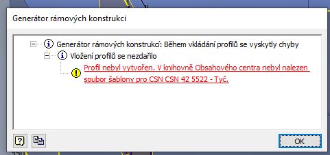

  <item>
   <title><![CDATA[Rámové konstrukce : S opravou verze 2015 bych nepo&#269;&#237;tal.Inventor...]]></title>
   <link>https://www.cadforum.cz/forum/forum_posts.asp?TID=29473&amp;PID=117792&amp;title=ramove-konstrukce#117792</link>
   <description>
    <![CDATA[<strong>Autor:</strong> <a href="https://www.cadforum.cz/forum/member_profile.asp?PF=9996">Navara</a><br /><strong>Předmět:</strong> 29473<br /><strong>Zasláno:</strong> 10.říj.2019 v 09:48<br /><br />S opravou verze 2015 bych nepočítal.&nbsp;<div>Inventor 2015 už není podporovaná verze a ani Win10 není podporovanou platformou.</div><div>Takže podle mě jediná možnost je přejít na aktuální verzi.</div>]]>
   </description>
   <pubDate>Thu, 10 Oct 2019 09:48:21 +0000</pubDate>
   <guid isPermaLink="true">https://www.cadforum.cz/forum/forum_posts.asp?TID=29473&amp;PID=117792&amp;title=ramove-konstrukce#117792</guid>
  </item> 
  <item>
   <title><![CDATA[Rámové konstrukce : Zdrav&#237;m,Jak to vypad&#225; s 2015?...]]></title>
   <link>https://www.cadforum.cz/forum/forum_posts.asp?TID=29473&amp;PID=117790&amp;title=ramove-konstrukce#117790</link>
   <description>
    <![CDATA[<strong>Autor:</strong> <a href="https://www.cadforum.cz/forum/member_profile.asp?PF=4903">Lukáš Záruba</a><br /><strong>Předmět:</strong> 29473<br /><strong>Zasláno:</strong> 10.říj.2019 v 08:50<br /><br /><div>Zdravím,</div><div><br></div>Jak to vypadá s 2015? mě OC stále nefunguje.]]>
   </description>
   <pubDate>Thu, 10 Oct 2019 08:50:25 +0000</pubDate>
   <guid isPermaLink="true">https://www.cadforum.cz/forum/forum_posts.asp?TID=29473&amp;PID=117790&amp;title=ramove-konstrukce#117790</guid>
  </item> 
  <item>
   <title><![CDATA[Rámové konstrukce : D&#237;ky za radu. Zaktualizoval jsem...]]></title>
   <link>https://www.cadforum.cz/forum/forum_posts.asp?TID=29473&amp;PID=117757&amp;title=ramove-konstrukce#117757</link>
   <description>
    <![CDATA[<strong>Autor:</strong> <a href="https://www.cadforum.cz/forum/member_profile.asp?PF=38359">rbrych</a><br /><strong>Předmět:</strong> 29473<br /><strong>Zasláno:</strong> 07.říj.2019 v 20:14<br /><br />Díky za radu. Zaktualizoval jsem a už funguje.]]>
   </description>
   <pubDate>Mon, 07 Oct 2019 20:14:54 +0000</pubDate>
   <guid isPermaLink="true">https://www.cadforum.cz/forum/forum_posts.asp?TID=29473&amp;PID=117757&amp;title=ramove-konstrukce#117757</guid>
  </item> 

   <title><![CDATA[Rámové konstrukce : Aktualizuje Inventor posledn&#237;mi...]]></title>
   <link>https://www.cadforum.cz/forum/forum_posts.asp?TID=29473&amp;PID=117739&amp;title=ramove-konstrukce#117739</link>
   <description>
    <![CDATA[<strong>Autor:</strong> <a href="https://www.cadforum.cz/forum/member_profile.asp?PF=9">Vladimír Michl</a><br /><strong>Předmět:</strong> 29473<br /><strong>Zasláno:</strong> 06.říj.2019 v 21:44<br /><br />Aktualizuje Inventor posledními updaty nebo nainstalujte verzi 2020 - zřejmě u vás proběhla aktualizace Windows 10. Viz tip:<div><a href="https://www.cadforum.cz/cadforum/autodesk-inventor-prestal-pracovat-po-aktualizaci-windows-10-tip12259">https://www.cadforum.cz/cadforum/autodesk-inventor-prestal-pracovat-po-aktualizaci-windows-10-tip12259</a></div>]]>
   </description>
   <pubDate>Sun, 06 Oct 2019 21:44:22 +0000</pubDate>
   <guid isPermaLink="true">https://www.cadforum.cz/forum/forum_posts.asp?TID=29473&amp;PID=117739&amp;title=ramove-konstrukce#117739</guid>
  </item> 
  <item>
   <title><![CDATA[Rámové konstrukce : Dobr&#253; den,pokou&#353;&#237;m se vytvo&#345;it...]]></title>
   <link>https://www.cadforum.cz/forum/forum_posts.asp?TID=29473&amp;PID=117738&amp;title=ramove-konstrukce#117738</link>
   <description>
    <![CDATA[<strong>Autor:</strong> <a href="https://www.cadforum.cz/forum/member_profile.asp?PF=38359">rbrych</a><br /><strong>Předmět:</strong> 29473<br /><strong>Zasláno:</strong> 06.říj.2019 v 20:00<br /><br />Dobrý den,<div>pokouším se vytvořit rámovou konstrukci, ale při vložení jakéhokoliv profilu se mi vždy objeví chybové hlášení viz příloha. Pokud se podívám do obsahového centra, tak profily v něm "vypadají" neaktivně (jsou jasně šedé). Můžete mi poradit v čem by mohl být problém?</div><div><img src="uploads/38359/Inventor_ram.jpg" height="227" width="481" border="0" /><br></div><div>Mám Autodesk Inventor 2019 studentskou verzi.</div><div>P. S.: Před půl rokem vše fungovalo.</div><div><br></div><div>Předem děkuji za pomoc.</div>]]>
   </description>
   <pubDate>Sun, 06 Oct 2019 20:00:32 +0000</pubDate>
   <guid isPermaLink="true">https://www.cadforum.cz/forum/forum_posts.asp?TID=29473&amp;PID=117738&amp;title=ramove-konstrukce#117738</guid>
  </item> 
