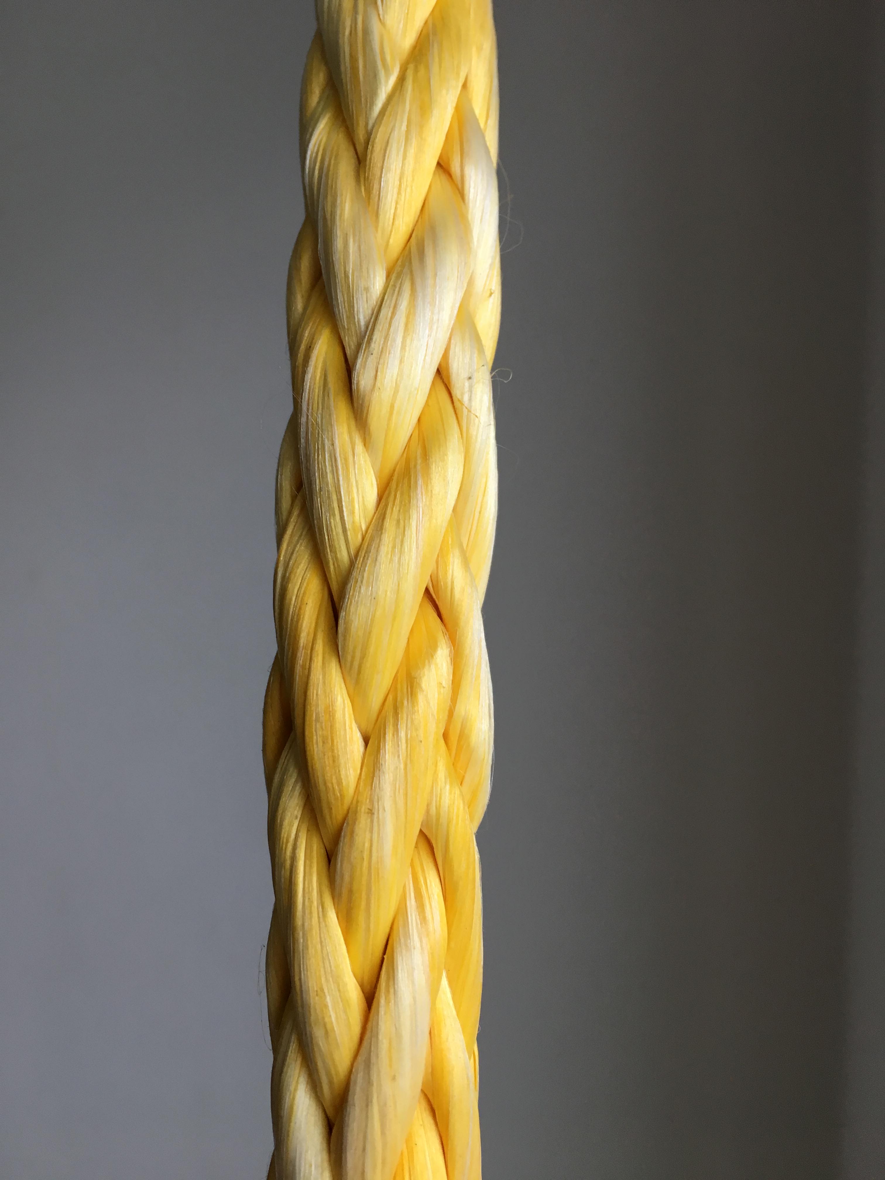

    <![CDATA[<strong>Autor:</strong> <a href="https://www.cadforum.cz/forum/member_profile.asp?PF=92912">Lukases</a><br /><strong>Předmět:</strong> 29526<br /><strong>Zasláno:</strong> 22.říj.2019 v 08:40<br /><br />Ďakujem pekne za odpoveď,&nbsp;<div><br></div><div>tutoriály som si prešiel, sú naozaj poučné.&nbsp;</div><div><br></div><div>Nakoniec som to ale predsa riešil spomínanou displacement mapou.&nbsp;</div><div>Spolu s normal a upravenou diffuse mi to nakoniec bude stačiť.&nbsp;</div><div><br></div><div>Každopádne som veľmi rád, že na SK/CZ scénu funguje fórum, kam sa človek môže obrátiť :)&nbsp;</div>]]>

    <![CDATA[<strong>Autor:</strong> <a href="https://www.cadforum.cz/forum/member_profile.asp?PF=9">Vladimír Michl</a><br /><strong>Předmět:</strong> 29526<br /><strong>Zasláno:</strong> 17.říj.2019 v 11:09<br /><br />Mohlo by pomoci něco jako:<div>&nbsp;</div><div><iframe width="560" height="350" src="https://www.youtube-nocookie.com/embed/xWEbAFrDmv8"  frameborder="0" allowfullscreen></iframe></div><div>&nbsp;</div><div>nebo</div><div>&nbsp;</div><div><iframe width="560" height="350" src="https://www.youtube-nocookie.com/embed/cd42LLTBl5g"  frameborder="0" allowfullscreen></iframe></div><div>&nbsp;</div><div>&nbsp;</div>]]>

    <![CDATA[<strong>Autor:</strong> <a href="https://www.cadforum.cz/forum/member_profile.asp?PF=92912">Lukases</a><br /><strong>Předmět:</strong> 29526<br /><strong>Zasláno:</strong> 17.říj.2019 v 10:59<br /><br />Zdravím vás,&nbsp;<div><br></div><div>už dlhšie sa trápim s tým ako vymodelovať lano (obrázok nižšie)&nbsp;</div><div><br></div><div>Skúšal som to pomocou displacement mapy, no prišlo mi to ako nie moc reálne.</div><div>Neviem možno som ju zle nakreslil.&nbsp;</div><div><br></div><div>Momentálne sa snažím vymodelovať jednotlivé vlákna (myslím tie hrubšie, samotné "vlasy" budem riešiť pomocou reflect/bump mapy).</div><div><br></div><div>Avšak neviem si s tým absolútne rady :( blúdny kruh.&nbsp;</div><div>Nemal by niekto pre mňa nejaký tip prípadne užitočný tutoriál, ktorý by mi pohol s mojím trápením?&nbsp;</div><div><br></div><div>Ďakujem vám pekne.&nbsp;</div><div><br></div><div><img src="uploads/92912/72459972_1361903267320298_1451511187257688064_n.jpg" height="600" width="600" border="0" /><br></div>]]>
