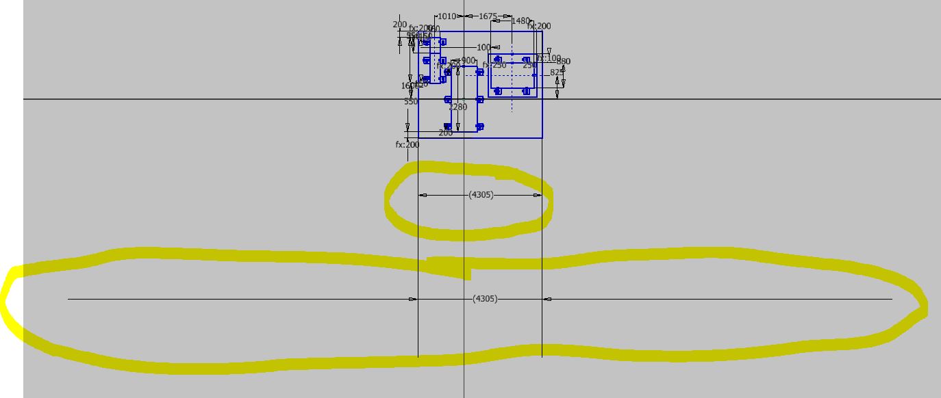

    <![CDATA[<strong>Autor:</strong> <a href="https://www.cadforum.cz/forum/member_profile.asp?PF=27404">Lubomír Polesný</a><br /><strong>Předmět:</strong> 29555<br /><strong>Zasláno:</strong> 23.říj.2019 v 11:49<br /><br />Inventor při vytváření kóty bere pro celkovou velikost kóty v úvahu aktuální zoom obrazovky. Toto nejde, pokud vím, nijak ovlivnit.<br />Jediná možnost je před vytvářením kóty provést zoom, maximálně. Pomůže také vymazání a znovuvytvoření kóty.]]>

    <![CDATA[<strong>Autor:</strong> <a href="https://www.cadforum.cz/forum/member_profile.asp?PF=49385">Poppey</a><br /><strong>Předmět:</strong> 29555<br /><strong>Zasláno:</strong> 23.říj.2019 v 09:15<br /><br />Děkuji, to ovšem neřeší problém s velikostí kótovacích čar. V příloze je výstřižek náčrtu. Jsou tam dvě shodné kóty - jedna je dělaná při přiblížení (šipky uvnitř) a druhá při oddálení náčrtu (šipky zvenku a obrovský přesah čar kóty).&nbsp;<img src="uploads/49385/Sketch2.JPG" height="582" width="1374" border="0" />]]>

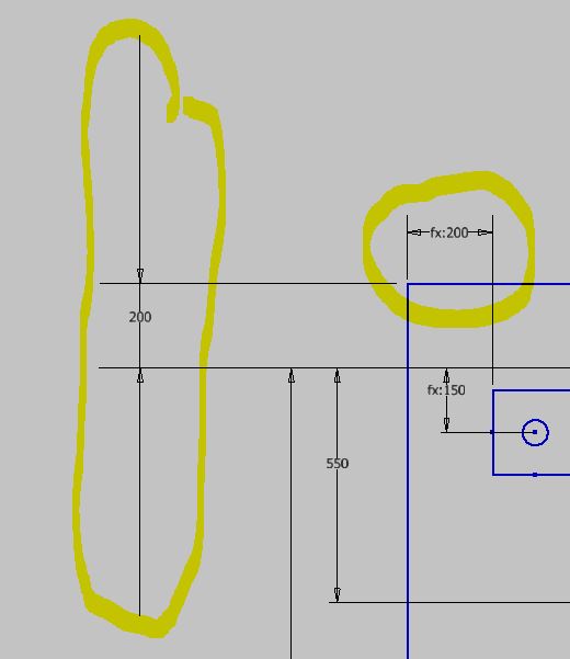

    <![CDATA[<strong>Autor:</strong> <a href="https://www.cadforum.cz/forum/member_profile.asp?PF=27404">Lubomír Polesný</a><br /><strong>Předmět:</strong> 29555<br /><strong>Zasláno:</strong> 23.říj.2019 v 08:52<br /><br />Dobrý den,<br /><br />Velikost kóty v náčrtu ovlivňuje nastavení v dialogu "Možnosti aplikace", záložka "Obecné", volba "Měřítko poznámek". Povolené hodnoty jsou 0,2 - 5. Toto nastavení také ovlivňuje velikost symbolů vazeb, bodů náčrtu a ikony souřadného systému.<br />]]>

    <![CDATA[<strong>Autor:</strong> <a href="https://www.cadforum.cz/forum/member_profile.asp?PF=49385">Poppey</a><br /><strong>Předmět:</strong> 29555<br /><strong>Zasláno:</strong> 23.říj.2019 v 08:33<br /><br />Děkuji za odpověď, nicméne se mi nejedná o kótování&nbsp; na výkrese, ale ve náčrtu partu. Na výsledek to nemá vliv, ovšem pokud je složitější sdílený náčrt tak potom to značně znepřehledňuje práci v náčrtu.&nbsp;]]>

    <![CDATA[<strong>Autor:</strong> <a href="https://www.cadforum.cz/forum/member_profile.asp?PF=49385">Poppey</a><br /><strong>Předmět:</strong> 29555<br /><strong>Zasláno:</strong> 23.říj.2019 v 08:03<br /><br />Potřeboval bych poradit s velikostí kót v náčrtu.<div>Inventor mi upravuje velikost kótovací čáry podle toho, v jakém přiblížení kótu dělám. Potom se mi stává, že jednu kótů mám mezi šipkami, zatímco jinou o stejném rozměru mi inventor hodí ven. Nejlíp asi uvidíte na přiloženém výstřižku. Je možné nastavit automatickou změnu velikosti kót?</div><div>Děkuji</div><div><img src="uploads/49385/Sketch.JPG" height="601" width="520" border="0" /><br></div>]]>
