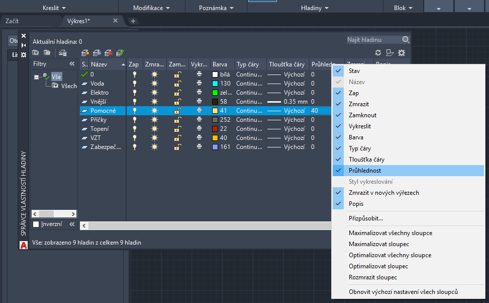

    <![CDATA[<strong>Autor:</strong> <a href="https://www.cadforum.cz/forum/member_profile.asp?PF=9">Vladimír Michl</a><br /><strong>Předmět:</strong> 29556<br /><strong>Zasláno:</strong> 23.říj.2019 v 10:57<br /><br />pravé tlačítko myši]]>

    <![CDATA[<strong>Autor:</strong> <a href="https://www.cadforum.cz/forum/member_profile.asp?PF=39048">milos88</a><br /><strong>Předmět:</strong> 29556<br /><strong>Zasláno:</strong> 23.říj.2019 v 10:56<br /><br />Ano nie je to zobrazene. Len netuším co je rt? :)]]>

    <![CDATA[<strong>Autor:</strong> <a href="https://www.cadforum.cz/forum/member_profile.asp?PF=9">Vladimír Michl</a><br /><strong>Předmět:</strong> 29556<br /><strong>Zasláno:</strong> 23.říj.2019 v 10:32<br /><br />Podívejte se, jestli nemáte daný sloupec vypnutý - rt-click na nadpisech:<div>&nbsp;</div><div><img src="uploads/9/LAYtransp.png" height="602" width="973" border="0" /></div>]]>

    <![CDATA[<strong>Autor:</strong> <a href="https://www.cadforum.cz/forum/member_profile.asp?PF=1045">johny</a><br /><strong>Předmět:</strong> 29556<br /><strong>Zasláno:</strong> 23.říj.2019 v 09:44<br /><br /><a href="https://heidihewett.blogs.com/abovetheclouds/2010/04/layer-transparency-in-autocad-2011.html" target="_blank" rel="nofollow">https://heidihewett.blogs.com/abovetheclouds/2010/04/layer-transparency-in-autocad-2011.html</a><div>Možná ho nemáte zobrazený, nebo máte s nulovou šířkou.</div>]]>

    <![CDATA[<strong>Autor:</strong> <a href="https://www.cadforum.cz/forum/member_profile.asp?PF=39048">milos88</a><br /><strong>Předmět:</strong> 29556<br /><strong>Zasláno:</strong> 23.říj.2019 v 09:35<br /><br /><div>Dobrý deň,</div><div>Chcem sa spýtať kde v spravcovi hladin nachádza položka Transparentnost?</div><div>ĎAKUJEM.</div><div><br></div>]]>
