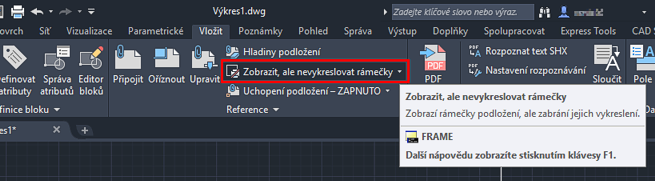

    <![CDATA[<strong>Autor:</strong> <a href="https://www.cadforum.cz/forum/member_profile.asp?PF=9">Vladimír Michl</a><br /><strong>Předmět:</strong> 29567<br /><strong>Zasláno:</strong> 25.říj.2019 v 08:31<br /><br />Zřejmě jde o masky textů. Ověřte si správné nastavení proměnné FRAME - viz Vložit &gt; Reference:<div>&nbsp;</div><div><img src="uploads/9/aframes.png" height="181" width="655" border="0" /></div>]]>

    <![CDATA[<strong>Autor:</strong> <a href="https://www.cadforum.cz/forum/member_profile.asp?PF=92688">JanaD</a><br /><strong>Předmět:</strong> 29567<br /><strong>Zasláno:</strong> 25.říj.2019 v 08:24<br /><br />Nevíte čím se stane že se mi na výkresu najednou objevují rámečky kolem některých textů?]]>
