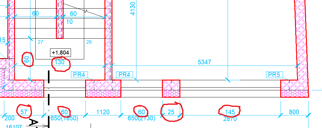

    <![CDATA[<strong>Autor:</strong> <a href="https://www.cadforum.cz/forum/member_profile.asp?PF=11274">tigonn</a><br /><strong>Předmět:</strong> 29604<br /><strong>Zasláno:</strong> 08.lis.2019 v 19:17<br /><br />Je pravda, že některé kóty jsem chytal k předchozímu bodu kóty. To jsou možná ty, které blbnou.<div>Jinak používám řetězovou kótu. Ta by neměla dělat potíže ne?</div>]]>

    <![CDATA[<strong>Autor:</strong> <a href="https://www.cadforum.cz/forum/member_profile.asp?PF=2196">Ondřej Urban</a><br /><strong>Předmět:</strong> 29604<br /><strong>Zasláno:</strong> 08.lis.2019 v 08:20<br /><br />možnosti / karta "uživatelské nastavení / "Nové kóty jako asociativní"<div>&nbsp;</div><div>Chytáte se při kotování opravdu objektu v modelovém prostoru?</div><div>Nesmíte se chytnout "bodu" tý sousední kóty - ta už je v rozvržení a nereflektuje měřítko výřezu.</div><div>&nbsp;</div><div>Ondřej</div>]]>

    <![CDATA[<strong>Autor:</strong> <a href="https://www.cadforum.cz/forum/member_profile.asp?PF=11274">tigonn</a><br /><strong>Předmět:</strong> 29604<br /><strong>Zasláno:</strong> 08.lis.2019 v 08:05<br /><br />Dělá mi to u kót které mají ve vlastnostech asociativní "ano" a i u kót, které mají nastaveno "částečně".<div>Ve vlastnostech je to šedé, takže to nejde přenastavit.</div><div>To se nastavuje kde prosím Vás?</div><div>Asi to nepomůže, ale je dobré to vědět.</div>]]>

    <![CDATA[<strong>Autor:</strong> <a href="https://www.cadforum.cz/forum/member_profile.asp?PF=2196">Ondřej Urban</a><br /><strong>Předmět:</strong> 29604<br /><strong>Zasláno:</strong> 08.lis.2019 v 07:50<br /><br /><p>Dobré ráno,</p><div>zkontroloval bych ve vlastnostech kóty "Asociativní" "Ano"...</div><div>To měřítko 20x by odpovídalo tomu rozdílu.</div><div>pěkný den</div>]]>

    <![CDATA[<strong>Autor:</strong> <a href="https://www.cadforum.cz/forum/member_profile.asp?PF=11274">tigonn</a><br /><strong>Předmět:</strong> 29604<br /><strong>Zasláno:</strong> 07.lis.2019 v 20:46<br /><br />Zkoušel jsem měnit měřítko poznámky, ale to se mi mění velikost kóty jako takové. Text zůstává stejně špatně.<div>NA druhou stranu to vypadá, že lineární měřítko u primárních jednotek by mi mohlo pomoci. Ještě uvidím, jestli se to zase nezmění při editaci.</div>]]>

    <![CDATA[<strong>Autor:</strong> <a href="https://www.cadforum.cz/forum/member_profile.asp?PF=11274">tigonn</a><br /><strong>Předmět:</strong> 29604<br /><strong>Zasláno:</strong> 03.lis.2019 v 17:35<br /><br />Měřítka anotací nepoužívám.&nbsp;<div>V modelovém prostoru kreslím objekty a ve výkresovém prostoru okótuji a popíši.&nbsp;</div>]]>

    <![CDATA[<strong>Autor:</strong> <a href="https://www.cadforum.cz/forum/member_profile.asp?PF=9">Vladimír Michl</a><br /><strong>Předmět:</strong> 29604<br /><strong>Zasláno:</strong> 03.lis.2019 v 10:22<br /><br />Používáte měřítka anotací? Jsou to kóty v modelovém prostoru nebo výkresovém prostoru?]]>

    <![CDATA[<strong>Autor:</strong> <a href="https://www.cadforum.cz/forum/member_profile.asp?PF=11274">tigonn</a><br /><strong>Předmět:</strong> 29604<br /><strong>Zasláno:</strong> 02.lis.2019 v 13:02<br /><br />Zdravím,<div>nevíte náhodou jak zamezit tomu, abych měl ve výkresu u jednoho kótovacího stylu různé měřítko kót?</div><div>Ve výkrese (kótuji v rozvržení) mám část kót okótované správně a část má číselnou hodnotu 20x menší.</div><div>Zkouším to měnit okopírováním vlastností, ale jakmile někde upravím nějakou kótu, tak se mi zase změní hodnota na menší tam kde jsem okopíroval vlastnosti. Výška kóty je všude ok, ale hodnoty se mi mění.</div><div>Zkoušel jsem nastavit vlastnosti kótovacím stylu, ale jakmile přepnu do jiného rozvržení a zpátky, tak se mi to celé rozhodí a pro změnu mi kóty ukazují 20x více.</div><div>Díky za radu.<img src="uploads/11274/2019-11-02.png" height="418" width="1048" border="0" /></div>]]>
