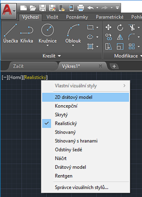

    <![CDATA[<strong>Autor:</strong> <a href="https://www.cadforum.cz/forum/member_profile.asp?PF=80484">spalro</a><br /><strong>Předmět:</strong> 29645<br /><strong>Zasláno:</strong> 12.lis.2019 v 13:52<br /><br /><div>Dobry den, dekuji za odpoved. Bohuzel to vsechno mam v poradku.</div><div><br></div><div><br></div>]]>

    <![CDATA[<strong>Autor:</strong> <a href="https://www.cadforum.cz/forum/member_profile.asp?PF=9">Vladimír Michl</a><br /><strong>Předmět:</strong> 29645<br /><strong>Zasláno:</strong> 12.lis.2019 v 12:50<br /><br />Ujistěte se, že jste v půdorysu (&#091;CMD&#093;_PLAN&#091;/CMD&#093;), zadejte příkaz &#091;CMD&#093;AKTUÁLNÍVS&#091;/CMD&#093; a zvolte "2D drátový". Nebo přepněte na "2D drátový" z menu výřezu:<div><br></div><div><img src="uploads/9/vs2d.png" height="397" width="286" border="0" /><br></div>]]>

    <![CDATA[<strong>Autor:</strong> <a href="https://www.cadforum.cz/forum/member_profile.asp?PF=80484">spalro</a><br /><strong>Předmět:</strong> 29645<br /><strong>Zasláno:</strong> 12.lis.2019 v 12:16<br /><br /><div>Dobry den, <br></div><div><br></div><div>pisu diplomovou praci a mam jisty problem s pismem v Autocad2017. Mam v souboru asi 45 vykresu, a muj notebook neni uplne nejnovejsi. Jednou se mi autocad trochu sekl a nejakym divnym prikazem prepnul do 3D modelovani. Mozna jsem to nejakou zkratkou behem toho kdy byl autocad seknuty zpusobil sam. Kazdopadne od te doby mam vsechno pismo, at uz v ramci multiodkazu, ci jen jako poznamkove pismo, ale i pismo vramci kot tucne. Vsude je nastaveno tenke, hladiny tenke, zadna tucnost nikde neni ale pismo je stale tucnejsi, nez bylo na zacatku. Ve vykresech to potom vypada hrozne, neco je tak tucne ze to jde sotva precist. Nepomaha regenerovani ani nic takoveho.<br></div><div>Je to ovsem problem jen na mem pocitaci v danem souboru. Pokud soubor otevru na jinem, pismo je tenke.<br></div><div><br></div><div>Nemate nejakou radu?<br></div><div><br></div><div>Dekuji<br></div>]]>
