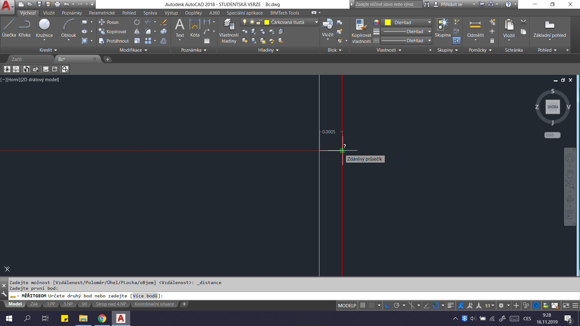

    <![CDATA[<strong>Autor:</strong> <a href="https://www.cadforum.cz/forum/member_profile.asp?PF=81">vbehun</a><br /><strong>Předmět:</strong> 29663<br /><strong>Zasláno:</strong> 16.lis.2019 v 13:03<br /><br />Jakým způsobem kreslíte čáry "nad sebe"?<br>Proč je odchylka vztažena k "zdánlivému průsečíku"?<br>Mají všechny entity nenulovou "Z" souřadnici (t.j. jsou v rovině XY, ne v prostoru)?<br>Nepomohl by režim &#091;VAR&#093;ORTHOMODE&#091;/VAR&#093;"?<br>---<br>Vhodnější větev diskuzního fóra by byla zde: <a href="https://www.cadforum.cz/forum/forum_topics.asp?FID=1&amp;title=autocad">Autocad</a><br><i>Otázky kolem aplikací AutoCAD a AutoCAD LT, ...<br></i><br><span style="font-size:10px"><br /><br />Upravil vbehun - 16.lis.2019 v 14:20</span>]]>

    <![CDATA[<strong>Autor:</strong> <a href="https://www.cadforum.cz/forum/member_profile.asp?PF=84480">veronika.magdalena</a><br /><strong>Předmět:</strong> 29663<br /><strong>Zasláno:</strong> 16.lis.2019 v 09:54<br /><br />Dobrý den,<div>pracuji v autocad 2018 a začalo se mi stávat, že čáry mají několikasetinovou odchylku (když nakreslím dvě čáry nad sebe, nejsou nad sebou, ale po větším přiblížení vedle sebe, což ve finále dělá dost velkou paseku. (Na přiloženém obrázku jsou bílá s červená čára nakreslené na sobě, ale zobrazují se takto vedle sebe.) Mohla bych se prosím zeptat co s tím, abych nemusela celý projekt kreslit znovu? Moc děkuji. V.<img src="uploads/84480/75429384_2463572757252913_201976957422796800_n.png" height="1080" width="1920" border="0" /></div>]]>
