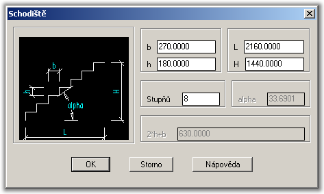

    <![CDATA[<strong>Autor:</strong> <a href="https://www.cadforum.cz/forum/member_profile.asp?PF=270">PepaR</a><br /><strong>Předmět:</strong> 2967<br /><strong>Zasláno:</strong> 16.srp.2006 v 12:10<br /><br />Tato LISP aplikace jen ujednodušuje vykreslování do řezu, průmět do půdorysu musíte zváldnou sám nebo použít jiný nástroj/aplikaci. Ono o těch schodišť je to stejně ošemetné neboť pokud si to nevykreslím na 100% sám, tak si nejsem stejně jist. Proto&nbsp;nepoužívám žádnéh rychlé rádoby generátory schodišť&nbsp;atd.]]>

    <![CDATA[<strong>Autor:</strong> <a href="https://www.cadforum.cz/forum/member_profile.asp?PF=1513">Peter M.</a><br /><strong>Předmět:</strong> 2967<br /><strong>Zasláno:</strong> 16.srp.2006 v 11:40<br /><br /><table width="99%"><tr><td class="BBquote"><img src="forum_images/quote_box.png" title="Původně odeslal(a) PepaR" alt="Původně odeslal(a) PepaR" style="vertical-align: text-bottom;" /> <strong>PepaR napsal(a):</strong><br /><br /><div>Já s úspěchem používám pro zjednodušení při kreslení STEIGUNG (viz náhled). <br></div></td></tr></table><br><br>Zadava se i uhel? Je to nekde k dispozici?<br>]]>

   <title><![CDATA[Kresleni schodiste : J&#225; s &#250;sp&#283;chem pou&#382;&#237;v&#225;m pro zjednodu&#353;en&#237;...]]></title>
   <link>https://www.cadforum.cz/forum/forum_posts.asp?TID=2967&amp;PID=13493&amp;title=kresleni-schodiste#13493</link>
   <description>
    <![CDATA[<strong>Autor:</strong> <a href="https://www.cadforum.cz/forum/member_profile.asp?PF=270">PepaR</a><br /><strong>Předmět:</strong> 2967<br /><strong>Zasláno:</strong> 15.srp.2006 v 19:25<br /><br /><DIV>Já s úspěchem používám pro zjednodušení při kreslení STEIGUNG (viz náhled). Jedná se o malý nástroj, který zpříjemní práci pokud kreslíte pouze v AutoCADu.&nbsp;Funkci schodiště má i freware nádstavba ST. &nbsp;Jinak jak již zmiňoval pan Michl, ADT, Revit&nbsp;nebo&nbsp;CADKON jsou pro profesní využití asi vhodnější ;)</DIV><DIV>&nbsp;</DIV><DIV><IMG src="uploads/PepaR/2006-08-15_192538_Schodiste.png" border="0"></DIV><span style="font-size:10px"><br /><br />Upravil PepaR - 16.srp.2006 v 10:59</span>]]>
