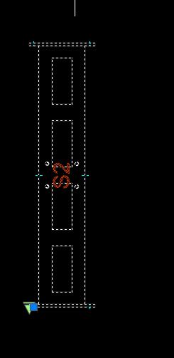

    <![CDATA[<strong>Autor:</strong> <a href="https://www.cadforum.cz/forum/member_profile.asp?PF=93740">peterson86</a><br /><strong>Předmět:</strong> 29731<br /><strong>Zasláno:</strong> 02.pro.2019 v 09:30<br /><br /><div>mám dynamický blok kde je na výběr z jednotlivých prvků S1 - S5 (obr.1)</div><div><br></div><img src="uploads/93740/sloupek_S1-S5.JPG" height="503" width="245" border="0" /><div>když chci udělat výpis prvků, tak mi do Excelu napočítá všechny prvky ze kterých se ten dynamický blok skládá(obr.2)</div><div><div><div><img src="uploads/93740/výpis-sloupek_S1-S5.JPG" height="304" width="950" border="0" /><br></div></div></div><div><br></div><div>Potřeboval bych poradit, jak a co nastavit v dynamickém bloku, aby se počítal aktuálně zobrazený prvek, tedy S1 nebo S2,...</div><div><br></div><div><br></div>]]>

    <![CDATA[<strong>Autor:</strong> <a href="https://www.cadforum.cz/forum/member_profile.asp?PF=9">Vladimír Michl</a><br /><strong>Předmět:</strong> 29731<br /><strong>Zasláno:</strong> 29.lis.2019 v 14:49<br /><br />Myslíte stavy viditelnosti?<div><a href="https://www.cadforum.cz/cadforum/filtrovany-vykaz-dynamickych-bloku-s-ruznymi-stavy-viditelnosti-tip11275">https://www.cadforum.cz/cadforum/filtrovany-vykaz-dynamickych-bloku-s-ruznymi-stavy-viditelnosti-tip11275</a></div><div><br></div><div>Nebo viz BCount a BLegend v sekci Download:</div><div><a href="https://www.cadforum.cz/cadforum/jak-vyuzit-bcount-express-tools-i-pro-dynamicke-bloky-tip8601">https://www.cadforum.cz/cadforum/jak-vyuzit-bcount-express-tools-i-pro-dynamicke-bloky-tip8601</a></div><div><a href="https://www.cadforum.cz/cadforum/automaticky-generovana-obrazkova-legenda-bloku-vykresu-tip6723">https://www.cadforum.cz/cadforum/automaticky-generovana-obrazkova-legenda-bloku-vykresu-tip6723</a></div>]]>
