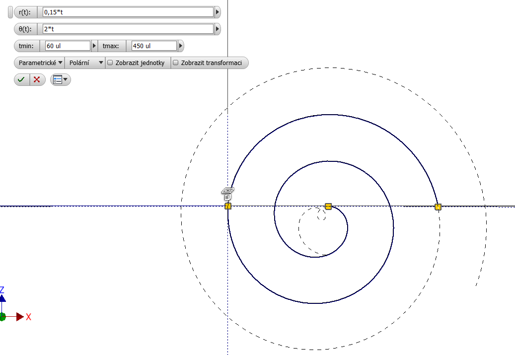

    <![CDATA[<strong>Autor:</strong> <a href="https://www.cadforum.cz/forum/member_profile.asp?PF=63825">issin</a><br /><strong>Předmět:</strong> 29740<br /><strong>Zasláno:</strong> 04.pro.2019 v 07:27<br /><br />u zadávání vzorce křivky tmin je počáteční úhel. Když je tmin&gt;0 potom spirála začíná na zadaném úhlu (tmin) a poloměru náležícím k tomuto úhlu.<br />Nicméně i když je počátek v nule a je geometricky zavazben, potom si zapněte viditelnost vazby (F8), klikněte na středový bod a smažte vazbu totožnosti. potom můžete spirálu posunout podle potřeby.]]>

    <![CDATA[<strong>Autor:</strong> <a href="https://www.cadforum.cz/forum/member_profile.asp?PF=63825">issin</a><br /><strong>Předmět:</strong> 29740<br /><strong>Zasláno:</strong> 03.pro.2019 v 18:54<br /><br />Vzorců na spirálu je plný internet.<br />Pokud nastavíte počátek jiný než nula (t_min) potom nemusíte řešit mazání vazby na počátek.<br />Zde je příklad pravidelné spirály:<br /><br /><img src="uploads/63825/test_003.png" border="0" />]]>

    <![CDATA[<strong>Autor:</strong> <a href="https://www.cadforum.cz/forum/member_profile.asp?PF=63825">issin</a><br /><strong>Předmět:</strong> 29740<br /><strong>Zasláno:</strong> 03.pro.2019 v 18:49<br /><br />Dobrá zpráva postup funguje.<br /><br /><img src="uploads/63825/test_002.png" border="0" /><br /><br />Nejdříve je ovšem nutné pohrát si s tou spirálou. Pokusím se o video, ale asi až o víkendu.<br />]]>

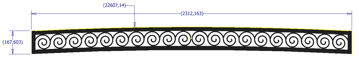

    <![CDATA[<strong>Autor:</strong> <a href="https://www.cadforum.cz/forum/member_profile.asp?PF=69659">benzala</a><br /><strong>Předmět:</strong> 29740<br /><strong>Zasláno:</strong> 03.pro.2019 v 18:18<br /><br />Zdravím.<div>Tak jsem to nyní dělal.Jen mám problém v sestavě udělat pole prvků po křivce.</div><div>A pak je problém že tu spirálu nedokážu vazbit.</div><div>Zkoušel jsem tečně ale nějak mi to moc nejde.</div><div>A tu spirálu nedokáži udělat nepravidelnou aby to částečně připomínalo vykovanou spirálu.</div><div>Ale děkuji za radu</div>]]>

    <![CDATA[<strong>Autor:</strong> <a href="https://www.cadforum.cz/forum/member_profile.asp?PF=9996">Navara</a><br /><strong>Předmět:</strong> 29740<br /><strong>Zasláno:</strong> 03.pro.2019 v 13:16<br /><br />Zvažte možnost vytvořit to jako sestavu rámeček+X*spirála a potom odvodit do jednoho dílu a vygenerovat DXF.]]>

    <![CDATA[<strong>Autor:</strong> <a href="https://www.cadforum.cz/forum/member_profile.asp?PF=63825">issin</a><br /><strong>Předmět:</strong> 29740<br /><strong>Zasláno:</strong> 03.pro.2019 v 07:33<br /><br />Dostal jsem se k tomu jen na chvíli, tak to zatím nemám ověřený.<br />Zvažuji takovýto postup:<br />1. konstrukční čárou nakreslit oblouk jako "středovou" čáru nosníku.<br />2. nakreslit spirálu (křivka vzorcem). Takto máte možnost volit tvar (Archimédova, hyperbolická, logaritmická,...) díky vzorcům. Spirálu ukotvit k oblouku.<br />3. nakreslit profil který bude tažen po spirále.<br />4. provést tažení profilu po spirále.<br />5. kruhové pole prvků, jen jedním směrem, osa rotace = osa oblouku z bodu 1.<br />6. vytvořit polovinu rámečku okolo hotových spirál.<br />7. vše zrcadlit.<br /><br /><br />]]>
