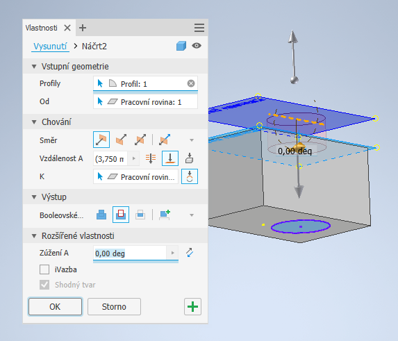

    <![CDATA[<strong>Autor:</strong> <a href="https://www.cadforum.cz/forum/member_profile.asp?PF=75816">bernardr</a><br /><strong>Předmět:</strong> 29751<br /><strong>Zasláno:</strong> 05.pro.2019 v 19:25<br /><br />Dobrý den,<div>skvělé, děkuji moc. Funguje.</div><div><br></div>]]>

    <![CDATA[<strong>Autor:</strong> <a href="https://www.cadforum.cz/forum/member_profile.asp?PF=27404">Lubomír Polesný</a><br /><strong>Předmět:</strong> 29751<br /><strong>Zasláno:</strong> 05.pro.2019 v 10:31<br /><br />Dobrý den,<br /><br />V panelu vysunutí použijte volbu "Od" (pod volbou pro výběr profilu). To je počáteční rovina.<br />Volba "K" je koncová rovina.<br />]]>

    <![CDATA[<strong>Autor:</strong> <a href="https://www.cadforum.cz/forum/member_profile.asp?PF=75816">bernardr</a><br /><strong>Předmět:</strong> 29751<br /><strong>Zasláno:</strong> 04.pro.2019 v 22:21<br /><br />Lámu si s tím hlavu a nejde mi to. Já tam mám ještě jinou ikonku v tom okně.<div><img src="uploads/75816/91412.png" border="0" /><br></div>]]>

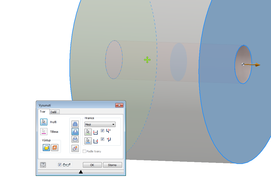

    <![CDATA[<strong>Autor:</strong> <a href="https://www.cadforum.cz/forum/member_profile.asp?PF=9">Vladimír Michl</a><br /><strong>Předmět:</strong> 29751<br /><strong>Zasláno:</strong> 04.pro.2019 v 21:26<br /><br />Třeba takto:<div><br></div><div><img src="uploads/9/extroddo.png" height="491" width="573" border="0" /><br></div>]]>

    <![CDATA[<strong>Autor:</strong> <a href="https://www.cadforum.cz/forum/member_profile.asp?PF=75816">bernardr</a><br /><strong>Předmět:</strong> 29751<br /><strong>Zasláno:</strong> 04.pro.2019 v 21:13<br /><br />Dobrý den,<div>jak se ve verzi 2020 udělá vysunutí mezi dvě plochy. Ve verzi 2019 tam bylo "mezi" - viz příloha.</div><div><img src="uploads/75816/91411.png" height="697" width="1046" border="0" /><br></div>]]>
