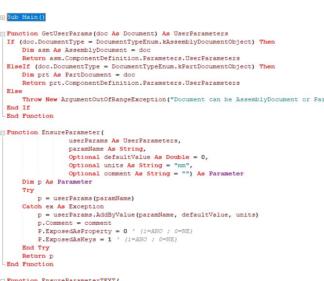

   <title><![CDATA[ROZBALOVACÍ ČÁSTI : funguje to stejn&#283; jako automatick&#233;...]]></title>
   <link>https://www.cadforum.cz/forum/forum_posts.asp?TID=29817&amp;PID=118631&amp;title=rozbalovaci-casti#118631</link>
   <description>
    <![CDATA[<strong>Autor:</strong> <a href="https://www.cadforum.cz/forum/member_profile.asp?PF=4903">Lukáš Záruba</a><br /><strong>Předmět:</strong> 29817<br /><strong>Zasláno:</strong> 18.pro.2019 v 14:49<br /><br />funguje to stejně jako automatické rozbalování "funkčních celků" nechá se tam i doplnit text něco jako "title" oblasti.&nbsp;<div>Používám to nejvíce na poznámky a i třeba na původní pravidla ze kterých jsem vyšel nebo něco použil. To potom přibývají řádky mílovými kroky.</div>]]>
   </description>
   <pubDate>Wed, 18 Dec 2019 14:49:57 +0000</pubDate>
   <guid isPermaLink="true">https://www.cadforum.cz/forum/forum_posts.asp?TID=29817&amp;PID=118631&amp;title=rozbalovaci-casti#118631</guid>
  </item> 

   <title><![CDATA[ROZBALOVACÍ ČÁSTI : Tak to vypad&#225; &#382;e bude probl&#233;m...]]></title>
   <link>https://www.cadforum.cz/forum/forum_posts.asp?TID=29817&amp;PID=118627&amp;title=rozbalovaci-casti#118627</link>
   <description>
    <![CDATA[<strong>Autor:</strong> <a href="https://www.cadforum.cz/forum/member_profile.asp?PF=4903">Lukáš Záruba</a><br /><strong>Předmět:</strong> 29817<br /><strong>Zasláno:</strong> 18.pro.2019 v 14:14<br /><br />Tak to vypadá že bude problém mezi mojí židlí a klávesnicí. Měl jsem na mysli "sbalovací oblast" našel jsem to v nápovědě.<img src="uploads/4903/BALOVACÍ_OBLAST.JPG" height="399" width="1444" border="0" />]]>
   </description>
   <pubDate>Wed, 18 Dec 2019 14:14:50 +0000</pubDate>
   <guid isPermaLink="true">https://www.cadforum.cz/forum/forum_posts.asp?TID=29817&amp;PID=118627&amp;title=rozbalovaci-casti#118627</guid>
  </item> 

  <item>
   <title><![CDATA[ROZBALOVACÍ ČÁSTI : To je &#269;ist&#283; z&#225;le&#382;itost toho textov&#233;ho...]]></title>
   <link>https://www.cadforum.cz/forum/forum_posts.asp?TID=29817&amp;PID=118625&amp;title=rozbalovaci-casti#118625</link>
   <description>
    <![CDATA[<strong>Autor:</strong> <a href="https://www.cadforum.cz/forum/member_profile.asp?PF=9996">Navara</a><br /><strong>Předmět:</strong> 29817<br /><strong>Zasláno:</strong> 18.pro.2019 v 12:55<br /><br />To je čistě záležitost toho textového okna. V iLogicu (VB.NET) myslím, že to jinak nejde. Existuje sice direktiva #Region, ale ta se dá použít pouze na skupinu metod a to už je asi vhodnější zapouzdřit do samostatné třídy.<div><br></div><div>Pro metody existuje jedno doporučení: "Celá metoda se musí vejít na jednu stránku"</div><div>Z toho plyne: Pokud to tak není, tak je ta metoda špatně napsaná a je potřeba jí rozdělit. Z vlastní zkušenosti vím, že je to pravda, protože v metodě, která má třeba 250 řádků se nikdo nevyzná.</div>]]>
   </description>
   <pubDate>Wed, 18 Dec 2019 12:55:31 +0000</pubDate>
   <guid isPermaLink="true">https://www.cadforum.cz/forum/forum_posts.asp?TID=29817&amp;PID=118625&amp;title=rozbalovaci-casti#118625</guid>
  </item> 

   <title><![CDATA[ROZBALOVACÍ ČÁSTI : Ano to jsem myslel, je mo&#382;n&#233; je...]]></title>
   <link>https://www.cadforum.cz/forum/forum_posts.asp?TID=29817&amp;PID=118624&amp;title=rozbalovaci-casti#118624</link>
   <description>
    <![CDATA[<strong>Autor:</strong> <a href="https://www.cadforum.cz/forum/member_profile.asp?PF=4903">Lukáš Záruba</a><br /><strong>Předmět:</strong> 29817<br /><strong>Zasláno:</strong> 18.pro.2019 v 12:45<br /><br />Ano to jsem myslel, je možné je tedy vložit i ručně kvůli zjednodušení? nebo vznikají jen u&nbsp;<span style="color: rgb54, 69, 90; : rgb251, 251, 253;">"funkčních bloků"?</span>]]>
   </description>
   <pubDate>Wed, 18 Dec 2019 12:45:10 +0000</pubDate>
   <guid isPermaLink="true">https://www.cadforum.cz/forum/forum_posts.asp?TID=29817&amp;PID=118624&amp;title=rozbalovaci-casti#118624</guid>
  </item> 

   <title><![CDATA[ROZBALOVACÍ ČÁSTI : V&#367;bec nerozum&#237;m ot&#225;zce. Jestli...]]></title>
   <link>https://www.cadforum.cz/forum/forum_posts.asp?TID=29817&amp;PID=118623&amp;title=rozbalovaci-casti#118623</link>
   <description>
    <![CDATA[<strong>Autor:</strong> <a href="https://www.cadforum.cz/forum/member_profile.asp?PF=9996">Navara</a><br /><strong>Předmět:</strong> 29817<br /><strong>Zasláno:</strong> 18.pro.2019 v 12:41<br /><br />Vůbec nerozumím otázce. Jestli máte na mysli ty spojovací čáry na levé straně, tak ty vznikají automaticky podle "funkčních bloků" pro funkce, metody, třídy atd...]]>
   </description>
   <pubDate>Wed, 18 Dec 2019 12:41:18 +0000</pubDate>
   <guid isPermaLink="true">https://www.cadforum.cz/forum/forum_posts.asp?TID=29817&amp;PID=118623&amp;title=rozbalovaci-casti#118623</guid>
  </item> 

   <title><![CDATA[ROZBALOVACÍ ČÁSTI : Zdrav&#237;m,Bohu&#382;el jsem zapomn&#283;l...]]></title>
   <link>https://www.cadforum.cz/forum/forum_posts.asp?TID=29817&amp;PID=118621&amp;title=rozbalovaci-casti#118621</link>
   <description>
    <![CDATA[<strong>Autor:</strong> <a href="https://www.cadforum.cz/forum/member_profile.asp?PF=4903">Lukáš Záruba</a><br /><strong>Předmět:</strong> 29817<br /><strong>Zasláno:</strong> 18.pro.2019 v 11:50<br /><br />Zdravím,<div><br></div><div>Bohužel jsem zapomněl jak udělat rozbalovací části. Prosím o pomoc.<img src="uploads/4903/ROZBALENI.JPG" height="580" width="667" border="0" /></div>]]>
   </description>
   <pubDate>Wed, 18 Dec 2019 11:50:20 +0000</pubDate>
   <guid isPermaLink="true">https://www.cadforum.cz/forum/forum_posts.asp?TID=29817&amp;PID=118621&amp;title=rozbalovaci-casti#118621</guid>
