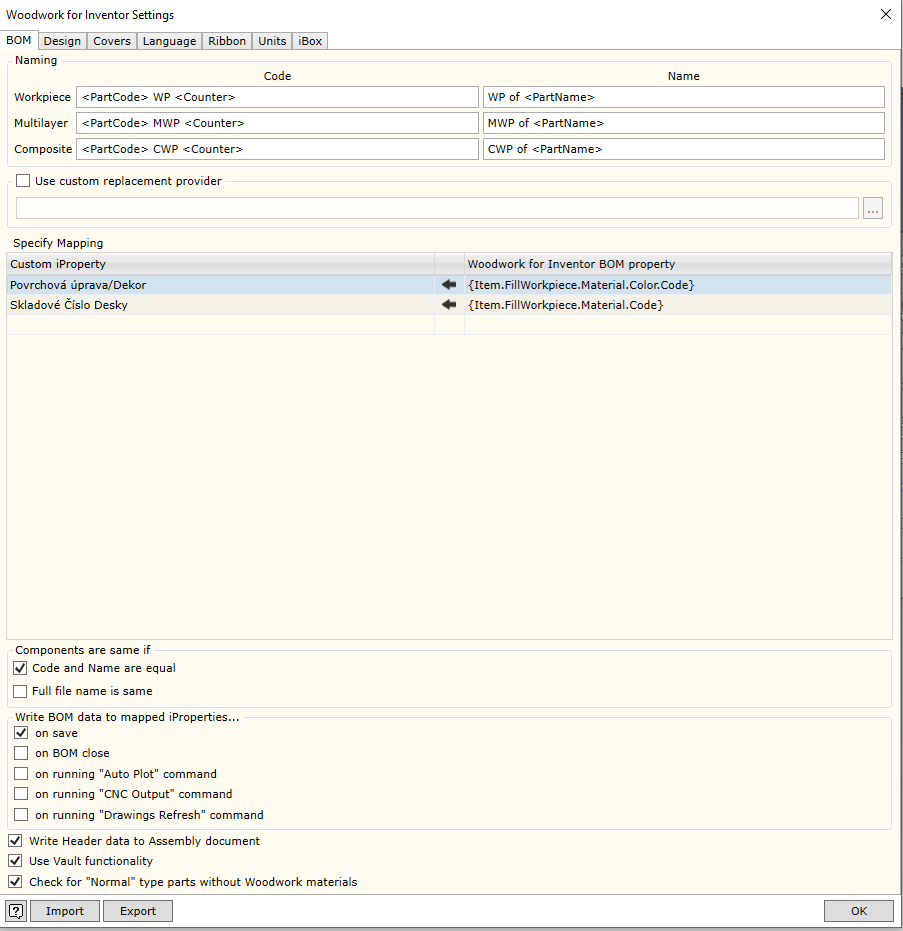

    <![CDATA[<strong>Autor:</strong> <a href="https://www.cadforum.cz/forum/member_profile.asp?PF=1782">madep</a><br /><strong>Předmět:</strong> 29826<br /><strong>Zasláno:</strong> 26.pro.2019 v 22:15<br /><br />Děkuju všem za příspěvky, ale zapomněl jsem na začátku uvést jednu zásadní informaci. Musím to propsat do uživatelských vlastností, protože se tam propisujou i povrchy z Woodworku a ty jinak nastavit nejdou. Takže budu potřebovat to iLogic pravidlo. Nevíte o nějakém?<img src="uploads/1782/Woodwork_01.PNG" border="0" />]]>

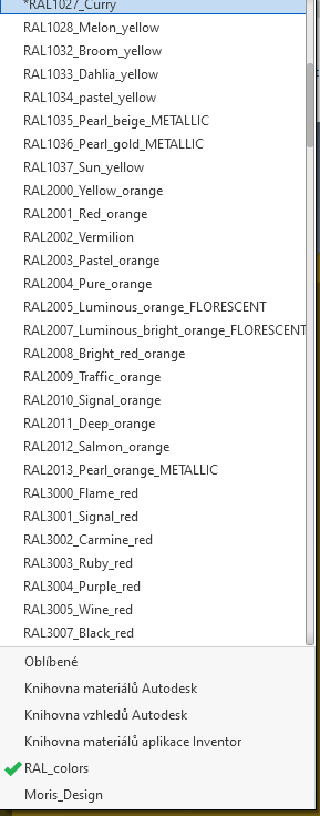

    <![CDATA[<strong>Autor:</strong> <a href="https://www.cadforum.cz/forum/member_profile.asp?PF=37298">rys-kt4</a><br /><strong>Předmět:</strong> 29826<br /><strong>Zasláno:</strong> 24.pro.2019 v 13:20<br /><br />Ano, pokud nevadí knihovní název, tak barvu povrchu lze vložit do razítka snadno i bez iLogic.<img src="uploads/37298/Poznámka_2019-12-24_131600.jpg" border="0" /><br /> <img src="https://www.cadforum.cz/forum/smileys/smiley1.gif" border="0" align="middle" />  <img src="https://www.cadforum.cz/forum/smileys/smiley2.gif" border="0" align="middle" /> ]]>

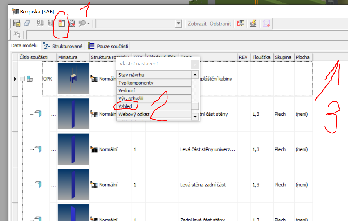

    <![CDATA[<strong>Autor:</strong> <a href="https://www.cadforum.cz/forum/member_profile.asp?PF=4903">Lukáš Záruba</a><br /><strong>Předmět:</strong> 29826<br /><strong>Zasláno:</strong> 24.pro.2019 v 09:06<br /><br />Ano "VZHLED" se dá dát do rozpisky sestavy ( tak jak to máte na obrázky 1 - otevřít "VLASTNÍ NASTAVENÍ " - 2 uchopit myškou vzhled - 3 přetáhnout na požadované místo ), i do výkresu jako odkaz.<div><img src="uploads/4903/Výstřižek.PNG" height="298" width="1154" border="0" />&nbsp;</div><div><img src="uploads/4903/Výstřižek_2.PNG" height="401" width="1119" border="0" /><br></div><div><br></div><div>Nevýhody : budou se vám tam propisovat názvy tak jak jsou v inventoru. Proto budete muset vytvořit vlastní nebo si třeba stáhnout RAL knihovnu jako kolega výše.</div><div><br></div><div>Já to používám tak že jsem si vytvořil rovnou vlastní knihovnu materiálů v kterých mám v názvu napsanou i povrchovou úpravu "Hliník 6061 - BÍLÁ ( RAL 9010 )....." .</div>]]>

    <![CDATA[<strong>Autor:</strong> <a href="https://www.cadforum.cz/forum/member_profile.asp?PF=1782">madep</a><br /><strong>Předmět:</strong> 29826<br /><strong>Zasláno:</strong> 19.pro.2019 v 19:01<br /><br />Dobrý den všem,<br />potřebuji zautomatizovat vyplňování rozpisky. Takže chci, aby se název povrchu/barvy automaticky propisoval. Jak je toho možné docílit?<br /><img src="uploads/1782/003.PNG" border="0" />]]>
