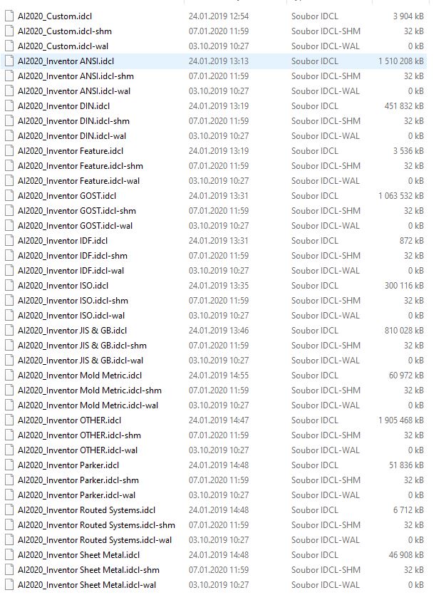

    <![CDATA[<strong>Autor:</strong> <a href="https://www.cadforum.cz/forum/member_profile.asp?PF=91954">VöWELD</a><br /><strong>Předmět:</strong> 29857<br /><strong>Zasláno:</strong> 27.kvě.2020 v 09:01<br /><br />Ďakujem.&nbsp;<br><br>Podarilo sa mi to napokon vyriešiť tak, že som objavil zálohu starého disku. Tak som si knižnice prekopíroval do vyššie uvedeného priečinka. :)<br><br>Veľmi krásne ďakujem.]]>

    <![CDATA[<strong>Autor:</strong> <a href="https://www.cadforum.cz/forum/member_profile.asp?PF=91954">VöWELD</a><br /><strong>Předmět:</strong> 29857<br /><strong>Zasláno:</strong> 26.kvě.2020 v 10:09<br /><br />Zdravím Vás,<br><br>Stretol som sa s podobným problémom. Až na detail, že mi nepomohol postup, ktorý zvolil zakladateľ tejto diskusnej témy. Chcel by som sa teda opýtať priamo na knižnicu.&nbsp;<br>Je možné stiahnúť niekde knižnicu a vložiť ju do aplikácie?&nbsp;<br><br>Stručný popis:<br>Pred mesiacom som mal veľký výpadok hardvéru. Pri výmene grafickej karty došlo k narušeniu Windowsu, čo viedlo k problémom s načítaním HDD. Takže som bol prakticky úplne odrezaný od úložiska. Jediné čo dokázalo HDD prečítať bolo Ubuntu, aj to však bez zápisu a kopírovania. Bol som teda nútený naformátovať disk a teda som prišiel aj o všetky programy, vrátane Inventoru (Predtým som používal 2017). Po celkovej oprave PC som si opäť nainštaloval Inventor, avšak tentokrát očividne bez knižnice (obsahového centra)...&nbsp;<br><br>Vopred veľmi pekne ďakujem za pomoc.&nbsp;]]>

    <![CDATA[<strong>Autor:</strong> <a href="https://www.cadforum.cz/forum/member_profile.asp?PF=55100">simunek</a><br /><strong>Předmět:</strong> 29857<br /><strong>Zasláno:</strong> 07.led.2020 v 12:05<br /><br />Zvláštní, mě se knihovny obsahového centra instalovali při instalaci Inventoru.<br /><br />Na Vámi uvedené cestě také nic nemám.<br /><br />Knihovny mám na cestě:<br />C:\ProgramData\Autodesk\Inventor 2020\Content Center\Libraries<br /><br /><img src="uploads/55100/knihovny_obs_centra.JPG" border="0" />]]>

    <![CDATA[<strong>Autor:</strong> <a href="https://www.cadforum.cz/forum/member_profile.asp?PF=55100">simunek</a><br /><strong>Předmět:</strong> 29857<br /><strong>Zasláno:</strong> 07.led.2020 v 07:50<br /><br />Zdravím,<br /><br />jestli to dobře chápu tak mícháte 2 různé věci.<br /><br />Obsahové centrum = knihovny šroubů, matic, profilů,...<br />Jednotlivé knihovny - normy - si vybíráte během instalace samotného Inventoru (alespoň tak to je u běžné verze, snad to nemá studentská jinak)<br /><br />Autodesk Data Management Server (ADMS) je správce databáze vašich souborů ve Vaultu. Pokud nebudete používat Vault ADMS ani nepotřebujete instalovat.]]>
