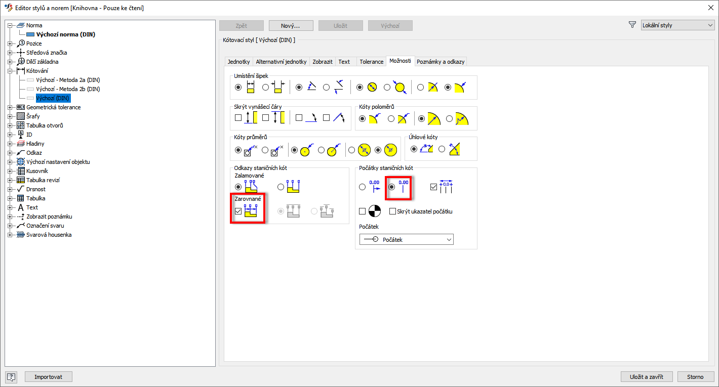

    <![CDATA[<strong>Autor:</strong> <a href="https://www.cadforum.cz/forum/member_profile.asp?PF=9996">Navara</a><br /><strong>Předmět:</strong> 29877<br /><strong>Zasláno:</strong> 09.led.2020 v 09:49<br /><br />A možná bude potřeba ještě upravit styl kótování<div><img src="uploads/9996/09-01-2020_9-45-36.png" height="765" width="1420" border="0" /><img src="uploads/9996/09-01-2020_9-46-57.png" height="780" width="1185" border="0" /></div><div><div><br></div></div><span style="font-size:10px"><br /><br />Upravil Navara - 09.led.2020 v 09:52</span>]]>

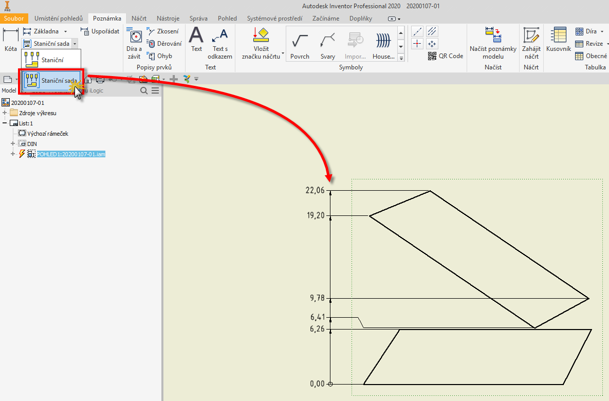

    <![CDATA[<strong>Autor:</strong> <a href="https://www.cadforum.cz/forum/member_profile.asp?PF=27404">Lubomír Polesný</a><br /><strong>Předmět:</strong> 29877<br /><strong>Zasláno:</strong> 09.led.2020 v 09:34<br /><br />Dobrý den,<br /><br />Toto v Inventoru jde pomocí příkazu "Staniční sada" (karta "Poznámka", panel "Kóta", rozkliknout ikonu "Staniční".<br />Přes pravé tlačítko na vytvořené staniční kótě je možné např. změnit počátek, přidat nebo odebrat staniční kótu a další možnosti.<br />]]>

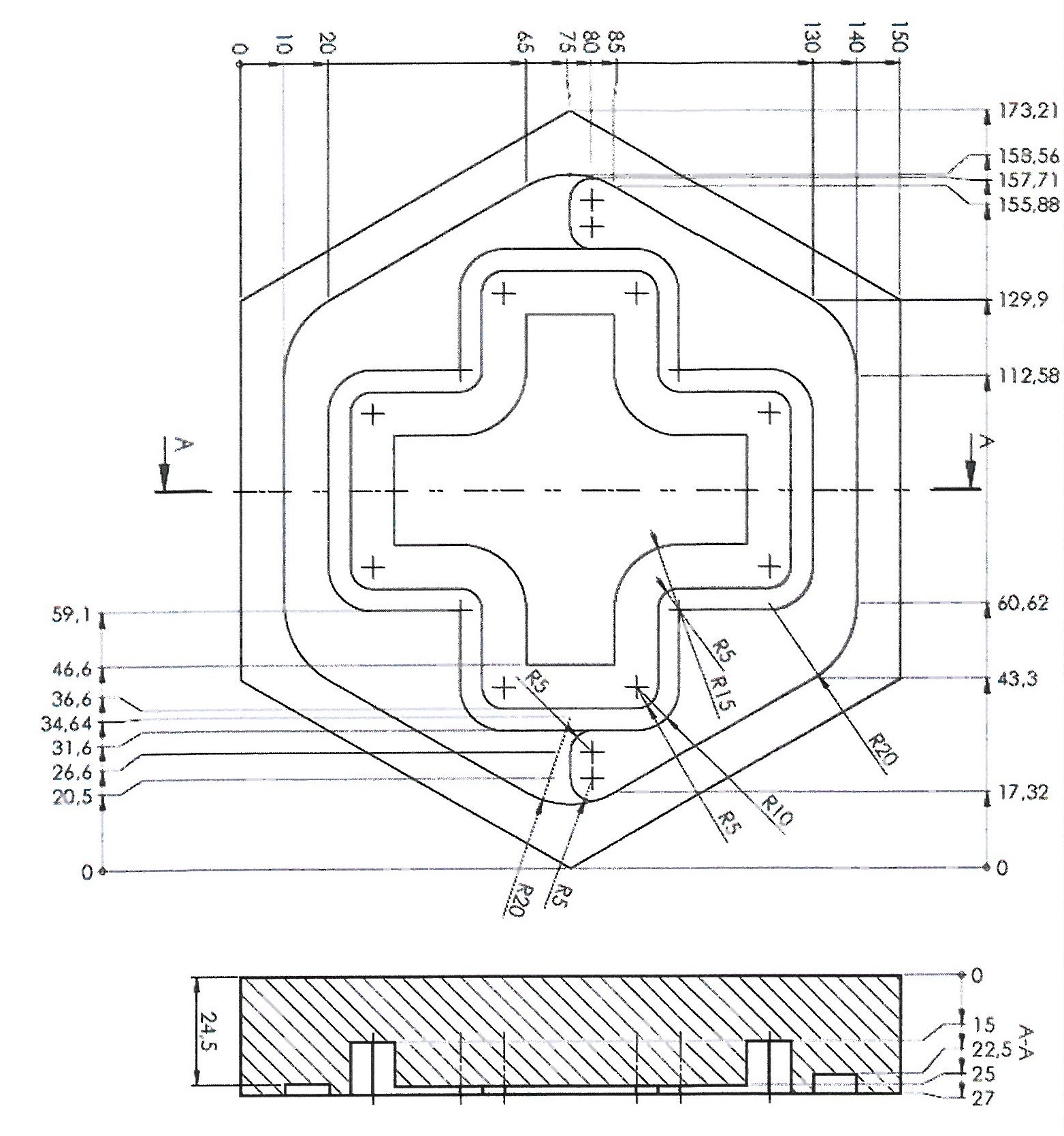

    <![CDATA[<strong>Autor:</strong> <a href="https://www.cadforum.cz/forum/member_profile.asp?PF=75816">bernardr</a><br /><strong>Předmět:</strong> 29877<br /><strong>Zasláno:</strong> 08.led.2020 v 15:42<br /><br /><sup>Dobrý den,</sup><div><sup>jak prosím nastavit v Inventoru možnost kótovat zjednodušeným kótováním od společné základny? Tedy včetně té čáry s šipkami.</sup></div><div><sup>V inventoru 2020 použiji kótování Staniční,ale neudělá mi to šipky ani kótovací čáru, pouze vynášecí s hodnotami.</sup></div><div><sup>Děkuji<img src="uploads/75816/Blok.jpg" height="1669" width="1563" border="0" /></sup></div>]]>
