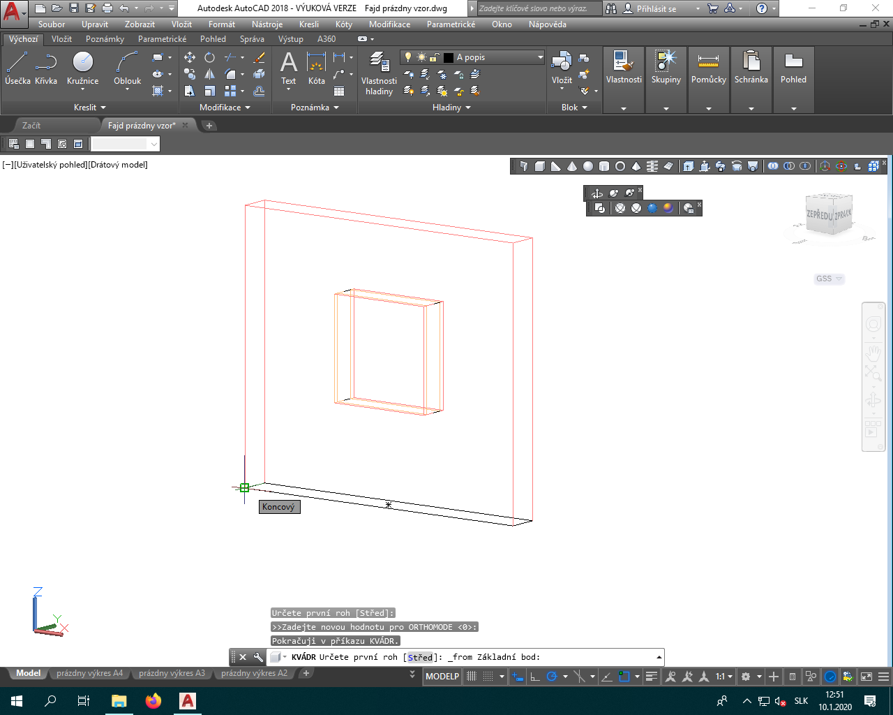

    <![CDATA[<strong>Autor:</strong> <a href="https://www.cadforum.cz/forum/member_profile.asp?PF=6361">reli</a><br /><strong>Předmět:</strong> 29889<br /><strong>Zasláno:</strong> 11.led.2020 v 10:25<br /><br /><div>ďakujem už som našiel: Dynamický USS bolo treba vypnúť.Fajd</div><span style="font-size:10px"><br /><br />Upravil reli - 11.led.2020 v 10:49</span>]]>

    <![CDATA[<strong>Autor:</strong> <a href="https://www.cadforum.cz/forum/member_profile.asp?PF=9">Vladimír Michl</a><br /><strong>Předmět:</strong> 29889<br /><strong>Zasláno:</strong> 10.led.2020 v 16:37<br /><br />Záleží na typu objektu, způsobu výběru a nastaveném režimu, běžné uchopení 3D vrcholů to nedělá - zkuste změnit nastavení DYNMODE, 3DUCHOP, UCSDETECT a SUBOBJSELECTIONMODE.]]>

    <![CDATA[<strong>Autor:</strong> <a href="https://www.cadforum.cz/forum/member_profile.asp?PF=6361">reli</a><br /><strong>Předmět:</strong> 29889<br /><strong>Zasláno:</strong> 10.led.2020 v 16:14<br /><br />Zdravím, pri práci s AutoCADom v 3D mi robí problém že keď sa nastavím myčou na nejakú plochu označí mi ju, pričom ja potrebujem len aby mi zobrazil uchopenie rohov. Dá sa to nejako vypnúť. Prikladám obrázky ako potrebuje a ako mi robí. Ďakujem za rady. Fajd<img src="uploads/6361/takto_potrebujem.png" height="600" width="999" border="0" /><img src="uploads/6361/takto_mi_robí.png" height="600" width="999" border="0" />]]>
