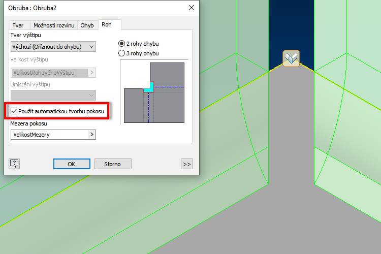

    <![CDATA[<strong>Autor:</strong> <a href="https://www.cadforum.cz/forum/member_profile.asp?PF=503">jeniksedlacek</a><br /><strong>Předmět:</strong> 29937<br /><strong>Zasláno:</strong> 22.led.2020 v 12:06<br /><br />Dobrý den,<div>děkuji moc. To je přesně ono.</div><div><br></div>]]>

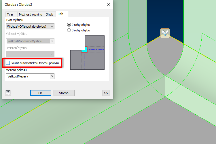

    <![CDATA[<strong>Autor:</strong> <a href="https://www.cadforum.cz/forum/member_profile.asp?PF=9996">Navara</a><br /><strong>Předmět:</strong> 29937<br /><strong>Zasláno:</strong> 22.led.2020 v 10:50<br /><br /><img src="uploads/9996/22-01-2020_10-46-52.png" height="500" width="750" border="0" /><img src="uploads/9996/22-01-2020_10-46-59.png" height="500" width="750" border="0" />Tam je trochu problém s nastavením velikosti mezery. Zkuste nastavit Automatickou tvorbu pokosu Ano/Ne<div>Ale buď dodržíte velikost mezery 0,5 a máte tam "schůdek", nebo se automaticky nastaví na 0,707 a je to hladké<br><div><br></div></div>]]>

    <![CDATA[<strong>Autor:</strong> <a href="https://www.cadforum.cz/forum/member_profile.asp?PF=27404">Lubomír Polesný</a><br /><strong>Předmět:</strong> 29937<br /><strong>Zasláno:</strong> 22.led.2020 v 09:47<br /><br />Dobrý den,<br /><br />Máte na mysli, aby tam rozměr 0,146 mm nebyl?<br />Zkoušel jste v dialogu "Vystřižení rohu" volbu "Vzdálenost plocha/hrana"?<br />]]>

    <![CDATA[<strong>Autor:</strong> <a href="https://www.cadforum.cz/forum/member_profile.asp?PF=503">jeniksedlacek</a><br /><strong>Předmět:</strong> 29937<br /><strong>Zasláno:</strong> 22.led.2020 v 09:17<br /><br />Dobrý den,<div>nevím, jak zarovnat hranu ohnutého plechu, aby v rohu toho ohnutí nevystupovala hrana o těch pár desetin mm ven.</div><div>Zkouším tu funkci "uzavření rohu", ale ať klikám na cokoliv, tak mi to neumožní žádnou změnu.</div><div>Děkuji za pomoc, jak na co kliknout....<a href="uploads/503/Roh.ipt" target="_blank" rel="nofollow">uploads/503/Roh.ipt</a></div>]]>
