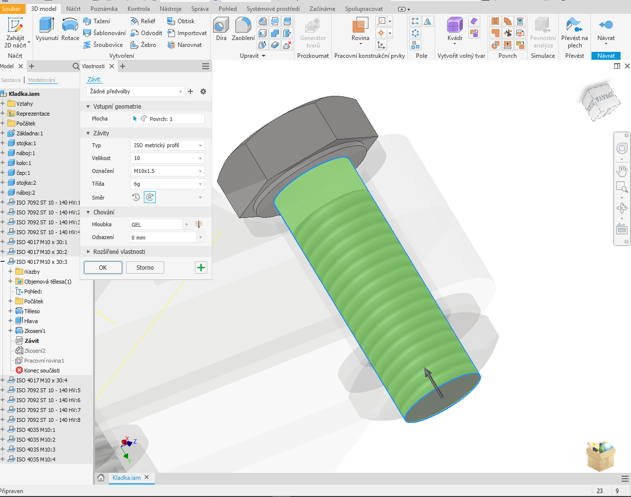

  <item>
   <title><![CDATA[Závity - kolize - proč ve verzi 2020 : M&#283;lo by to d&#283;lat v&#353;ude.Pokud to...]]></title>
   <link>https://www.cadforum.cz/forum/forum_posts.asp?TID=29950&amp;PID=118988&amp;title=zavity-kolize-proc-ve-verzi-2020#118988</link>
   <description>
    <![CDATA[<strong>Autor:</strong> <a href="https://www.cadforum.cz/forum/member_profile.asp?PF=9996">Navara</a><br /><strong>Předmět:</strong> 29950<br /><strong>Zasláno:</strong> 24.led.2020 v 13:52<br /><br />Mělo by to dělat všude.<div>Pokud to nedělá, zkontrolujte, jak jsou ty díly vytvořené. Ono se dá nastavit, jaký průměr se má použít pro vnitřní závit, pokud je to díra.</div>]]>

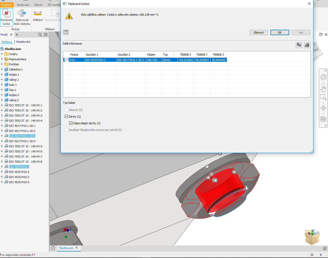

  <item>
   <title><![CDATA[Závity - kolize - proč ve verzi 2020 : Tohle se st&#225;v&#225; proto, &#382;e z&#225;vity...]]></title>
   <link>https://www.cadforum.cz/forum/forum_posts.asp?TID=29950&amp;PID=118980&amp;title=zavity-kolize-proc-ve-verzi-2020#118980</link>
   <description>
    <![CDATA[<strong>Autor:</strong> <a href="https://www.cadforum.cz/forum/member_profile.asp?PF=9996">Navara</a><br /><strong>Předmět:</strong> 29950<br /><strong>Zasláno:</strong> 24.led.2020 v 09:10<br /><br />Tohle se stává proto, že závity se nemodelují a jsou nahrazeny válcovou plochou. Jako průměr se bere největší průměr pro šroub a nejmenší průměr pro matici. Takže tam Inventor skutečně kolizi detekuje. Když byste si udělal řez, tak jí tam i uvidíte.<div>Dělat se s tím nic moc nedá, je to o tom vyhodnotit, kde ta kolize je významná a kde ne.</div>]]>
   </description>

   <title><![CDATA[Závity - kolize - proč ve verzi 2020 : Dobr&#253; den.J&#225; &#345;e&#353;&#237;m stejn&#233; probl&#233;my....]]></title>
   <link>https://www.cadforum.cz/forum/forum_posts.asp?TID=29950&amp;PID=118978&amp;title=zavity-kolize-proc-ve-verzi-2020#118978</link>
   <description>
    <![CDATA[<strong>Autor:</strong> <a href="https://www.cadforum.cz/forum/member_profile.asp?PF=503">jeniksedlacek</a><br /><strong>Předmět:</strong> 29950<br /><strong>Zasláno:</strong> 24.led.2020 v 08:42<br /><br />Dobrý den.<div>Já řeším stejné problémy. Šrouby a matky z obsahového centra. Závity jsou správné...</div><div>Dám kontrola - kontrola kolizí a zobrazí mi to - viz příloha.&nbsp;<img src="uploads/503/0385.png" height="996" width="1280" border="0" /><img src="uploads/503/0386.png" height="1006" width="1276" border="0" /></div><div>Taktéž nevím co s tím. A jsem puntičkář a chci vědět proč, když jinde mi to chyby nedělá.</div><div><img src="uploads/503/0384.png" height="1007" width="1278" border="0" /><br></div>]]>
   </description>
   <pubDate>Fri, 24 Jan 2020 08:42:45 +0000</pubDate>
   <guid isPermaLink="true">https://www.cadforum.cz/forum/forum_posts.asp?TID=29950&amp;PID=118978&amp;title=zavity-kolize-proc-ve-verzi-2020#118978</guid>
  </item> 
