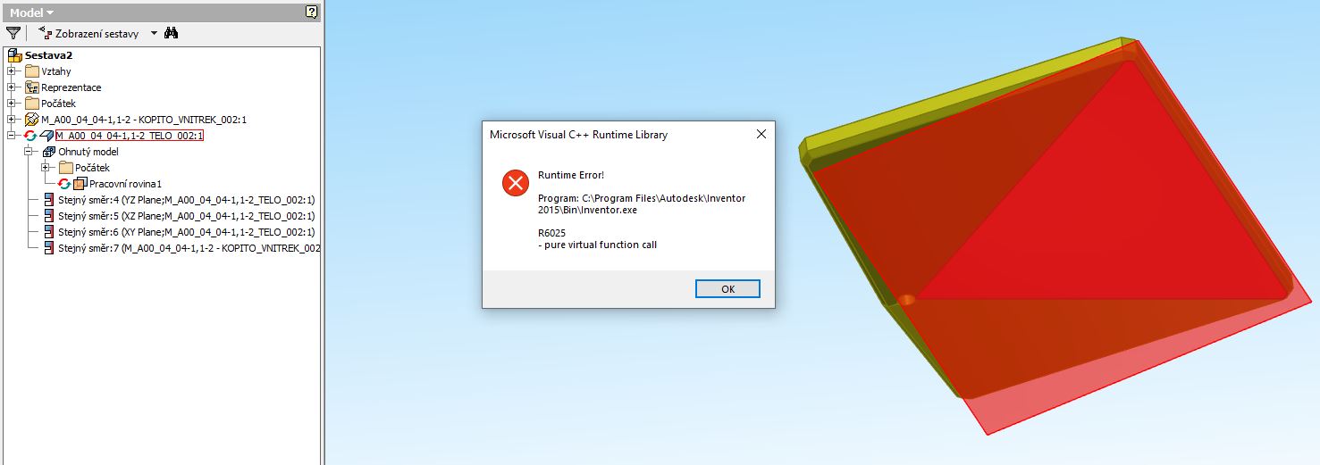

    <![CDATA[<strong>Autor:</strong> <a href="https://www.cadforum.cz/forum/member_profile.asp?PF=9996">Navara</a><br /><strong>Předmět:</strong> 29968<br /><strong>Zasláno:</strong> 29.led.2020 v 16:06<br /><br />Kromě toho je tohle nevhodný přístup. Místo využívání adaptivity použijte funkci "odvození" a potom teprve vytvářejte jednotlivé plechy.]]>

    <![CDATA[<strong>Autor:</strong> <a href="https://www.cadforum.cz/forum/member_profile.asp?PF=1047">masa1</a><br /><strong>Předmět:</strong> 29968<br /><strong>Zasláno:</strong> 29.led.2020 v 08:07<br /><br /><div>Dobrý den.</div><div>V profilu máte uveden Inventor 2015. Pro ten Autodesk doporučuje instalaci Update 2 pro SP2 - <a href="https://knowledge.autodesk.com/support/inventor/troubleshooting/caas/sfdcarticles/sfdcarticles/Inventor-will-crash-when-updating-a-derived-part.html" target="_blank" rel="nofollow">https://knowledge.autodesk.com/support/inventor/troubleshooting/caas/sfdcarticles/sfdcarticles/Inventor-will-crash-when-updating-a-derived-part.html</a>.</div><div>Ale řekl bych, že to stejně bude bez záruky, Inventor 2015 není oficiálně ve Widows 10 podporován.<br></div>]]>

    <![CDATA[<strong>Autor:</strong> <a href="https://www.cadforum.cz/forum/member_profile.asp?PF=4903">Lukáš Záruba</a><br /><strong>Předmět:</strong> 29968<br /><strong>Zasláno:</strong> 28.led.2020 v 19:56<br /><br />Zdraví,&nbsp;<div>vytvořil jsem si "kopyto" na který sem měl v plánu "naplácnout plech". Při umístění prvního náčrtu na kopyto se stane součást adaptivní a plocha se vytvoří, při kliknutí na díl ve stromu sestavy se oběví hláška a po odkliknutí na ok spadne celý Inventor bez vyzvání. Předpokládal jsem že je chyba je v kopytu a tak jsem ho vytvořil znovu od základu a začal jsem z jiné plochy "oplácávat", bohužel výsledek je stejný. Nevíte někdo co s tím? Jestli to souvisí s modelováním nebo s instalací, aktualizací 10<img src="uploads/4903/2020_01_28_19-33_ADAPTIVNI_SOUCAST_002.JPG" height="521" width="1477" border="0" /> ???????</div>]]>
