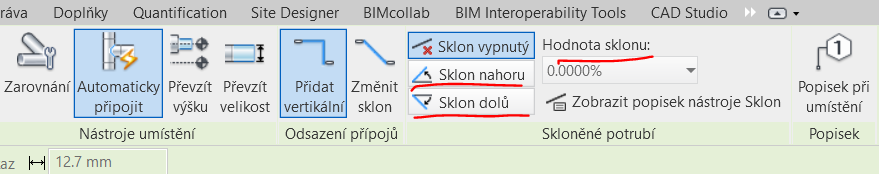

    <![CDATA[<strong>Autor:</strong> <a href="https://www.cadforum.cz/forum/member_profile.asp?PF=45">statecny</a><br /><strong>Předmět:</strong> 29975<br /><strong>Zasláno:</strong> 31.led.2020 v 08:44<br /><br />Pokud chcete kreslit trubku ve spádu, zadejte při vytváření trubky v kontextové nabídce sklon. Viz obr.:<div><img src="uploads/45/skl&#111;n.PNG" height="174" width="879" border="0" /><br></div>]]>

    <![CDATA[<strong>Autor:</strong> <a href="https://www.cadforum.cz/forum/member_profile.asp?PF=53880">Lukas Lepič</a><br /><strong>Předmět:</strong> 29975<br /><strong>Zasláno:</strong> 30.led.2020 v 17:12<br /><br />Děkuju za odpověď. Nakonec jsem přišli na to, že určitou roli hrál i materiál trubky. Poté, co jsme zvolili umělou hmotu, začaly ty spoje fungovat lépe. Ale stejně, když použiju trubku, kterou mi nabízí Revit, nedokážu ji udělat výškově šikmo (což potřebuju), jde prostě jen svisle nebo vodorovně. Lze udělat trubku u výškově šikmou?<br>]]>

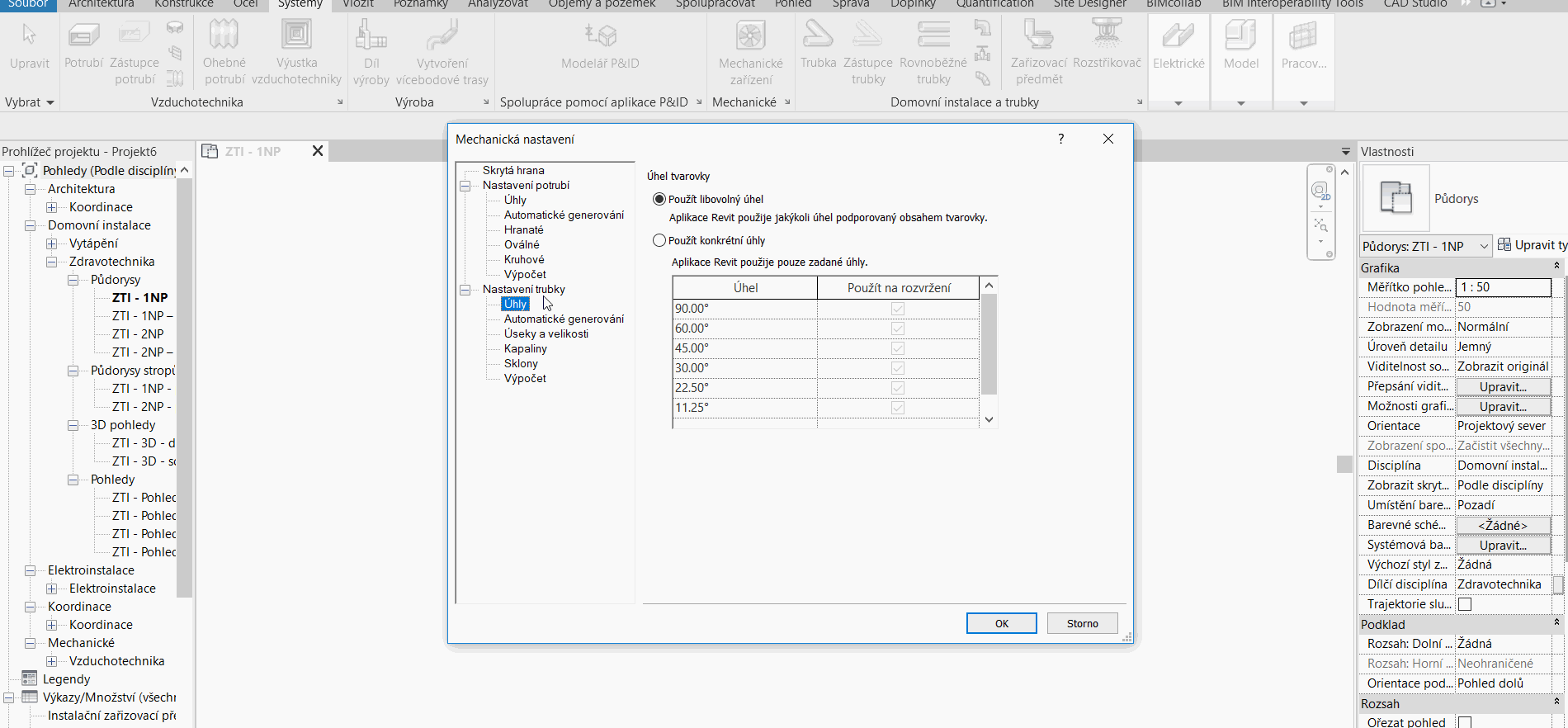

    <![CDATA[<strong>Autor:</strong> <a href="https://www.cadforum.cz/forum/member_profile.asp?PF=45">statecny</a><br /><strong>Předmět:</strong> 29975<br /><strong>Zasláno:</strong> 30.led.2020 v 13:34<br /><br />Dobrý den,<div>v nastavení Revitu pro trubky je možné určit zda se používá přednastavený úhel nebo libovolný. Pokud máte koleno definované v typu trubky. Nastavte si tedy libovolný úhel - viz video:<img src="uploads/45/kolena_pod_uhlem.gif" height="400" width="800" border="0" /></div><div><br></div><div>Ukázka je dělaná na šabloně cadstudia -&nbsp;CADStudio_ZTI_CZ</div><div><br></div>]]>

    <![CDATA[<strong>Autor:</strong> <a href="https://www.cadforum.cz/forum/member_profile.asp?PF=53880">Lukas Lepič</a><br /><strong>Předmět:</strong> 29975<br /><strong>Zasláno:</strong> 30.led.2020 v 13:08<br /><br /><div>Dobrý den,</div><div>chtěl bych se zeptat, jaký byste doporučili postup pro vytvoření sítí jako je plyn, kanalizace atd. Problém s použitím přednastavených potrubí vídím v napojování. To koleno je totiž vždy omezeno nějakým úhlem.</div><div>To, co bych si představoval, je označení čáry, která mi reprezeuntuje osu daného potrubí a přiřazení průřezu trubky, konec. Ty podzemní trubky cestují ve všech třech směrech naprosto nepravidelně. Nepotřebuji to mít krásné, spoje můžou být nezaoblené, prosté protnutí mi stačí. I kdyby konce byly nahulváta useknuté, je mi to pořád úplně jedno. Cílem je později zkontrolovat kolize mezi opěrnými konstrukcemi s podzeminím vedením.</div><div><br></div><div>Děkuju za každou radu</div><div>Lukáš<br></div>]]>
