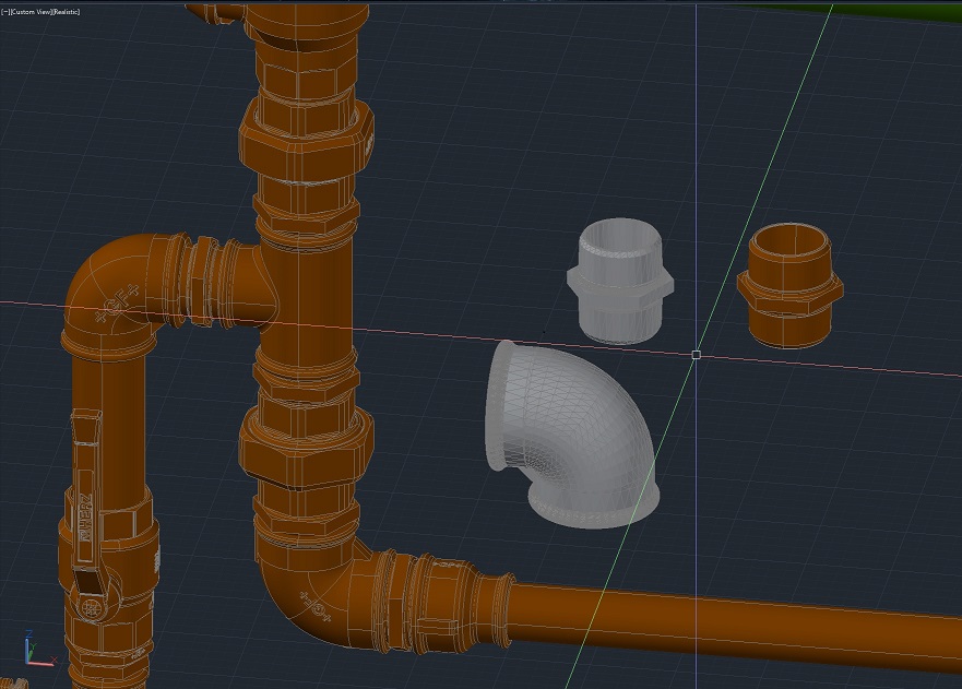

    <![CDATA[<strong>Autor:</strong> <a href="https://www.cadforum.cz/forum/member_profile.asp?PF=9">Vladimír Michl</a><br /><strong>Předmět:</strong> 30023<br /><strong>Zasláno:</strong> 11.úno.2020 v 10:24<br /><br />Možná tedy zkuste přímo ten Content Pack od Autodesku.<div><br></div>]]>

    <![CDATA[<strong>Autor:</strong> <a href="https://www.cadforum.cz/forum/member_profile.asp?PF=59691">Baník</a><br /><strong>Předmět:</strong> 30023<br /><strong>Zasláno:</strong> 11.úno.2020 v 09:49<br /><br /><div>Používam aplikáciu od GF stiahnutú odtialto:</div><div><a href="http://cad.fittings.at/" target="_blank" rel="nofollow">http://cad.fittings.at/</a></div><div>V záložke Software / Updates</div><div><br></div><div>Zial nieje tam história verzií.<br></div>]]>

    <![CDATA[<strong>Autor:</strong> <a href="https://www.cadforum.cz/forum/member_profile.asp?PF=9">Vladimír Michl</a><br /><strong>Předmět:</strong> 30023<br /><strong>Zasláno:</strong> 11.úno.2020 v 09:25<br /><br />Používáte Content Pack (viz stránka Download zde, resp. Apps) nebo nějakou jinou instalaci?]]>

    <![CDATA[<strong>Autor:</strong> <a href="https://www.cadforum.cz/forum/member_profile.asp?PF=59691">Baník</a><br /><strong>Předmět:</strong> 30023<br /><strong>Zasláno:</strong> 11.úno.2020 v 09:01<br /><br /><div>Zdravím,</div><div><br></div><div>Vedel by prosím niekto zavesiť na stiahnutie starú CAD Library od GF kde je databáza fittingov?</div><div><br></div><div>Totižto, potreboval som preinštalovať PC a nezálohoval som si to, lebo však je to na stiahnutie. Ale nová verzia 3.6 má tie 3D modely nejak divne urobené. Skladajú sa z hrozne vela trojuholníkov, nie sú to už "hladké" plochy ako predtým. Robí to potom čierne plochy pri generovaní rezov, a plynulosť autocadu ide tiež k horšiemu. A ani prefarbovať nejdu podla farby v hladine. az kym sa nerozbiju čo je opruz.<br></div><div>Prípadne ak viete poradiť ako s tým vybabrať, bol by som rád za každú radu. Potrebujem to do AutoCAD Plant 3D 2020. <br></div><div>Prikladám obrázok modelu ktorý som robil dávnejšie ešte so staršou verziou GF a vložil som tam modely z novej verzie - šedé</div><div><img src="uploads/59691/GJ_2020-02-11_08-24-30.jpg" height="631" width="881" border="0" /><br></div><div><br></div><div><br></div><div>Ďakujem</div><div><br></div><div><br></div>]]>
