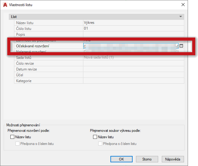

    <![CDATA[<strong>Autor:</strong> <a href="https://www.cadforum.cz/forum/member_profile.asp?PF=270">PepaR</a><br /><strong>Předmět:</strong> 30034<br /><strong>Zasláno:</strong> 15.úno.2020 v 18:43<br /><br />Dobrý den,&nbsp;<div><br></div><div>klepněte pravým tlačítkem na list ve stromu správce sady a zvolte <i>Vlastnosti...</i>. Cestu k novému souboru/rozvržení měníte pak zde:</div><div><img src="uploads/270/ACAD_2020_SSM_Vlastnosti.png" height="544" width="651" border="0" /><br></div>]]>

    <![CDATA[<strong>Autor:</strong> <a href="https://www.cadforum.cz/forum/member_profile.asp?PF=40779">Koluch</a><br /><strong>Předmět:</strong> 30034<br /><strong>Zasláno:</strong> 14.úno.2020 v 13:25<br /><br />Děkuji za odpověď, Splonk<div>ale nikde právě nemůžu najít změnu toho zdrojového souboru.</div><div>Našel jste to někde?</div>]]>

    <![CDATA[<strong>Autor:</strong> <a href="https://www.cadforum.cz/forum/member_profile.asp?PF=1753">splonk</a><br /><strong>Předmět:</strong> 30034<br /><strong>Zasláno:</strong> 13.úno.2020 v 08:25<br /><br />Zkuste ve spravci sady B.dst kliknout pravym tl. na vykres B. a vyberte vlastnosti... (nebo tak neco)... tam uvidite cestu k souboru ktery tento "zastupce" otevira...&nbsp;<div>A bude to asi vykres A, protoze vy jste prejmenoval pouze zastupce a nezmenil i cestu k souboru...</div>]]>
