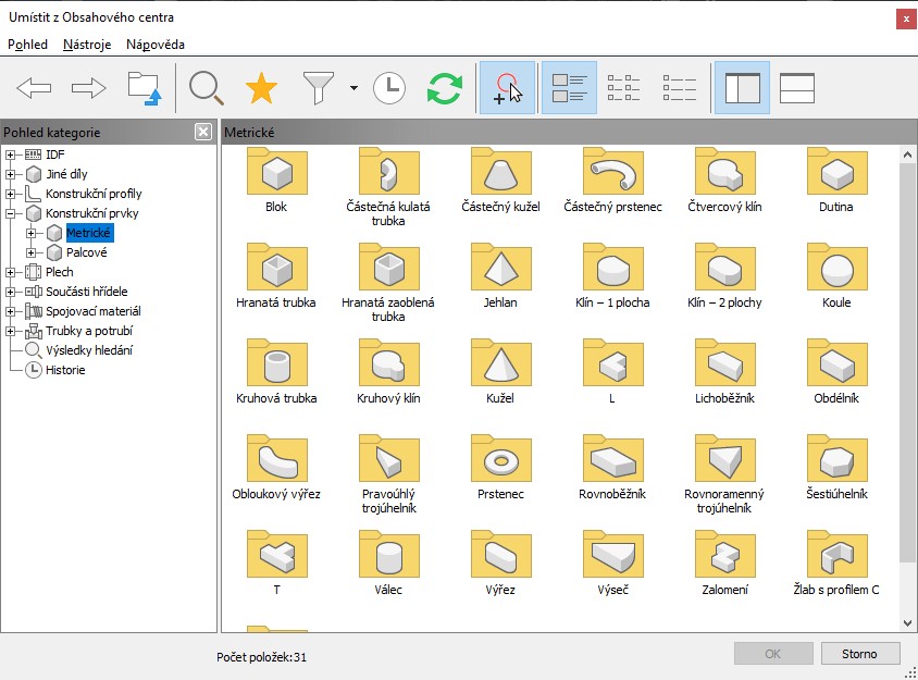

    <![CDATA[<strong>Autor:</strong> <a href="https://www.cadforum.cz/forum/member_profile.asp?PF=9">Vladimír Michl</a><br /><strong>Předmět:</strong> 30089<br /><strong>Zasláno:</strong> 23.úno.2020 v 22:52<br /><br />Minimálně ikony složek a rodin by se zobrazovat měly. Jen pozor, zobrazení kolidovalo s nějakým Windows Updatem, takže je třeba mít Inventor zaktualizovaný na poslední Updaty.<div><br></div><div><img src="uploads/9/obscen.jpg" height="625" width="844" border="0" /><br></div>]]>

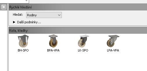

    <![CDATA[<strong>Autor:</strong> <a href="https://www.cadforum.cz/forum/member_profile.asp?PF=63825">issin</a><br /><strong>Předmět:</strong> 30089<br /><strong>Zasláno:</strong> 23.úno.2020 v 11:52<br /><br />Ikony je možné vytvořit vlastní jak pro kategorie tak i pro rodiny.<br />Nejčastěji si v Inventorem zobrazím model, dám exportovat jako BMP a před uložením ještě kliknu na "možnosti" nastavím průhledné pozadí a rozměry, uložím.<br />V editoru OC kliknout pravým na rodinu, vlastnosti rodiny, záložka náhled, dám procházet vyberu vytvořené BMP, ok<br />Podobné je to i u kategorie.<br />Bohužel jakási aktualizace Windows to zobrazování pomrvila, ale prý už je nějaká oprava.<br /><br />Tolik k ikonám.<br />Chtěl jste zlepšit i něco jiného?]]>

   <title><![CDATA[Vylepšení Obsahového centra : Obsahov&#233; centrum je v&#253;born&#225; funkce,...]]></title>
   <link>https://www.cadforum.cz/forum/forum_posts.asp?TID=30089&amp;PID=119319&amp;title=vylepseni-obsahoveho-centra#119319</link>
   <description>
    <![CDATA[<strong>Autor:</strong> <a href="https://www.cadforum.cz/forum/member_profile.asp?PF=1782">madep</a><br /><strong>Předmět:</strong> 30089<br /><strong>Zasláno:</strong> 23.úno.2020 v 10:42<br /><br />Obsahové centrum je výborná funkce, ale jeho ovládání a možnost "vylepšit" si uživatelsky jeho prostředí je v podstatě nemožné. Třeba zobrazování ikon je katastrofální. Chystá Autodesk nebo vývojáři z Děčína nějaké vylepšení?<br /><br /><img src="uploads/1782/Obsahové_centrum_2020-02-23_10-47-02.PNG" border="0" /><span style="font-size:10px"><br /><br />Upravil madep - 23.úno.2020 v 10:47</span>]]>
   </description>
   <pubDate>Sun, 23 Feb 2020 10:42:20 +0000</pubDate>
   <guid isPermaLink="true">https://www.cadforum.cz/forum/forum_posts.asp?TID=30089&amp;PID=119319&amp;title=vylepseni-obsahoveho-centra#119319</guid>
  </item> 
