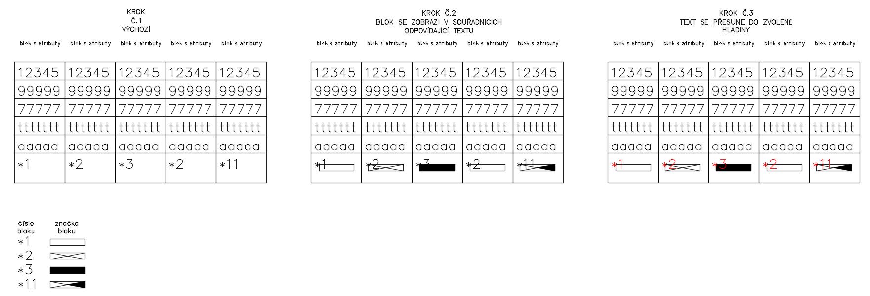

  <item>
   <title><![CDATA[Přiřazení obrázku nebo bloku textu : Zn&#225;zornil jsem p&#367;vodn&#237; popis graficky....]]></title>
   <link>https://www.cadforum.cz/forum/forum_posts.asp?TID=30146&amp;PID=119539&amp;title=prirazeni-obrazku-nebo-bloku-textu#119539</link>
   <description>
    <![CDATA[<strong>Autor:</strong> <a href="https://www.cadforum.cz/forum/member_profile.asp?PF=5651">sumi</a><br /><strong>Předmět:</strong> 30146<br /><strong>Zasláno:</strong> 11.bře.2020 v 21:11<br /><br />Znázornil jsem původní popis graficky.<div><img src="uploads/5651/00_2020-03-11_21-08-58.JPG" height="600" width="1761" border="0" /><br><div><br></div></div>]]>
   </description>
   <pubDate>Wed, 11 Mar 2020 21:11:46 +0000</pubDate>
   <guid isPermaLink="true">https://www.cadforum.cz/forum/forum_posts.asp?TID=30146&amp;PID=119539&amp;title=prirazeni-obrazku-nebo-bloku-textu#119539</guid>
  </item> 
  <item>
   <title><![CDATA[Přiřazení obrázku nebo bloku textu : Pokud jsem spr&#225;vn&#283; pochopil po&#382;adavek,...]]></title>
   <link>https://www.cadforum.cz/forum/forum_posts.asp?TID=30146&amp;PID=119522&amp;title=prirazeni-obrazku-nebo-bloku-textu#119522</link>
   <description>
    <![CDATA[<strong>Autor:</strong> <a href="https://www.cadforum.cz/forum/member_profile.asp?PF=9">Vladimír Michl</a><br /><strong>Předmět:</strong> 30146<br /><strong>Zasláno:</strong> 11.bře.2020 v 10:15<br /><br />Pokud jsem správně pochopil požadavek, pak to koliduje s principem bloků - blok je "jedna a tatáž geometrie" (nejvýš s proměnným textem) pro mnoho výskytů. Zde by se pro každý "zdrojový" blok vytvářel nový "blok s obrázkem". Proč potřebujete, aby to byl blok?<div><br><div>Pokud jde jen o skrytí původního textového atributu, to není problém zařídit.</div></div>]]>
   </description>
   <pubDate>Wed, 11 Mar 2020 10:15:58 +0000</pubDate>
   <guid isPermaLink="true">https://www.cadforum.cz/forum/forum_posts.asp?TID=30146&amp;PID=119522&amp;title=prirazeni-obrazku-nebo-bloku-textu#119522</guid>
  </item> 

  <item>
   <title><![CDATA[Přiřazení obrázku nebo bloku textu : Tak jsem se sna&#382;il &amp;#034;program&amp;#034;...]]></title>
   <link>https://www.cadforum.cz/forum/forum_posts.asp?TID=30146&amp;PID=119513&amp;title=prirazeni-obrazku-nebo-bloku-textu#119513</link>
   <description>
    <![CDATA[<strong>Autor:</strong> <a href="https://www.cadforum.cz/forum/member_profile.asp?PF=5651">sumi</a><br /><strong>Předmět:</strong> 30146<br /><strong>Zasláno:</strong> 10.bře.2020 v 18:58<br /><br />Tak jsem se snažil "program" upravit, tak aby místo obrázku byl umístěn blok. Ale jsem teprve v začátcích pochopení jazyku.<div>Poprosím Vás tedy znovu o radu.</div>]]>
   </description>
   <pubDate>Tue, 10 Mar 2020 18:58:27 +0000</pubDate>
   <guid isPermaLink="true">https://www.cadforum.cz/forum/forum_posts.asp?TID=30146&amp;PID=119513&amp;title=prirazeni-obrazku-nebo-bloku-textu#119513</guid>
  </item> 
  <item>
   <title><![CDATA[Přiřazení obrázku nebo bloku textu : Ano m&#225;te pravdu, d&#283;kuji.Upravil...]]></title>
   <link>https://www.cadforum.cz/forum/forum_posts.asp?TID=30146&amp;PID=119487&amp;title=prirazeni-obrazku-nebo-bloku-textu#119487</link>
   <description>
    <![CDATA[<strong>Autor:</strong> <a href="https://www.cadforum.cz/forum/member_profile.asp?PF=5651">sumi</a><br /><strong>Předmět:</strong> 30146<br /><strong>Zasláno:</strong> 08.bře.2020 v 21:41<br /><br />Ano máte pravdu, děkuji.<div>Upravil jsem a je to funkční. Je možné nahradit obrázek blokem?</div>]]>
   </description>
   <pubDate>Sun, 08 Mar 2020 21:41:28 +0000</pubDate>
   <guid isPermaLink="true">https://www.cadforum.cz/forum/forum_posts.asp?TID=30146&amp;PID=119487&amp;title=prirazeni-obrazku-nebo-bloku-textu#119487</guid>
  </item> 
