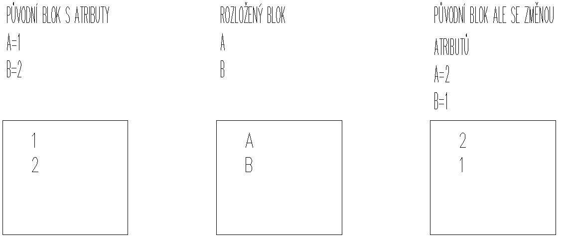

    <![CDATA[<strong>Autor:</strong> <a href="https://www.cadforum.cz/forum/member_profile.asp?PF=5651">sumi</a><br /><strong>Předmět:</strong> 30152<br /><strong>Zasláno:</strong> 09.bře.2020 v 12:16<br /><br />Poprosím Vás o radu viz. níže.<div>Potřeboval bych automaticky prohodit vyplněné hodnoty atributů v blocích.</div><div>Bloky mají své atributy např. název "A" a "B", potřebuji vyplněné hodnoty "A"=1 "B"=2 prohodit tzn. po vykonání "funkce" bude mít v bloku atribut "A" hodnotu 2 a "B" hodnotu 1.</div><div>Bloky mají různé názvy, tzn.: funkce by neměla brát v potaz název bloku ale najít atribut "A" a atribut "B" v libovolných názvech bloků a hodnoty prohodit (bez ohledu na název bloku).</div><div><br></div><div><img src="uploads/5651/ZMENA_ATR.JPG" height="200" width="500" border="0" /></div><div><br></div><div><div>Něco v tomto smyslu:&nbsp;<a href="http://www.lee-mac.com/attributecolour.html" target="_blank" rel="nofollow">http://www.lee-mac.com/attributecolour.html</a></div><div>Jen to nebude označovat barevně, ale prohodí atribut A s atributem B.</div></div><div><br></div><span style="font-size:10px"><br /><br />Upravil sumi - 09.bře.2020 v 12:34</span>]]>
