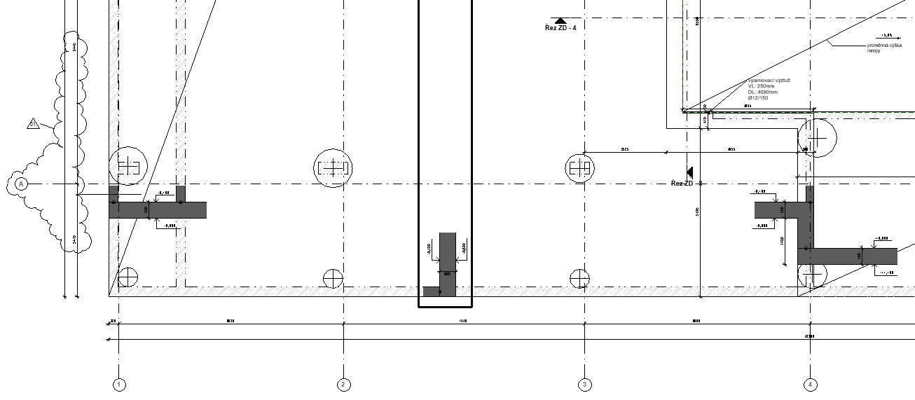

   <title><![CDATA[Sklopený rez : Ano, klasick&#253; sklopen&#253; &#345;ez (jak...]]></title>
   <link>https://www.cadforum.cz/forum/forum_posts.asp?TID=30169&amp;PID=119547&amp;title=sklopeny-rez#119547</link>
   <description>
    <![CDATA[<strong>Autor:</strong> <a href="https://www.cadforum.cz/forum/member_profile.asp?PF=74">Peter Jirat</a><br /><strong>Předmět:</strong> 30169<br /><strong>Zasláno:</strong> 12.bře.2020 v 08:58<br /><br />Ano, klasický sklopený řez (jak ho tvoří statici), je kombinací půdorysů a řezů, poskládaných na výkrese.<div><img src="uploads/74/st1.JPG" height="602" width="567" border="0" /><br></div><div><br></div><div>nebo:</div><div><br></div><div><img src="uploads/74/st2.JPG" height="571" width="1306" border="0" /><br></div><span style="font-size:10px"><br /><br />Upravil Peter Jirat - 12.bře.2020 v 09:04</span>]]>

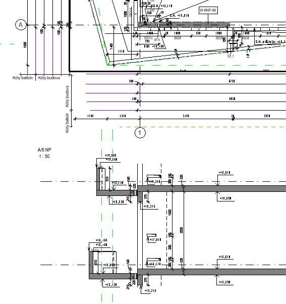

   <title><![CDATA[Sklopený rez : Dobr&#253; den,pokud chcete uk&#225;zat...]]></title>
   <link>https://www.cadforum.cz/forum/forum_posts.asp?TID=30169&amp;PID=119546&amp;title=sklopeny-rez#119546</link>
   <description>
    <![CDATA[<strong>Autor:</strong> <a href="https://www.cadforum.cz/forum/member_profile.asp?PF=88758">Jakub Jansa</a><br /><strong>Předmět:</strong> 30169<br /><strong>Zasláno:</strong> 12.bře.2020 v 08:54<br /><br />Dobrý den,&nbsp;<div>pokud chcete ukázat investorovi komplexnost zástavby a máte všechna potřebná data v jednom modelu můžete vytvořit nový půdorys (např. Situaci) s upřesněným nastavením. Pro řez můžete použít např. ořezový kvádr ve 3D pohledu.</div><div><br></div><div>S pozdravem</div><div>Jansa</div>]]>
   </description>
   <pubDate>Thu, 12 Mar 2020 08:54:20 +0000</pubDate>
   <guid isPermaLink="true">https://www.cadforum.cz/forum/forum_posts.asp?TID=30169&amp;PID=119546&amp;title=sklopeny-rez#119546</guid>
  </item> 
  <item>
   <title><![CDATA[Sklopený rez : Pros&#237;m V&#225;s, je mo&#382;n&#233; v Revite...]]></title>
   <link>https://www.cadforum.cz/forum/forum_posts.asp?TID=30169&amp;PID=119545&amp;title=sklopeny-rez#119545</link>
   <description>
    <![CDATA[<strong>Autor:</strong> <a href="https://www.cadforum.cz/forum/member_profile.asp?PF=20160">bielko</a><br /><strong>Předmět:</strong> 30169<br /><strong>Zasláno:</strong> 12.bře.2020 v 08:05<br /><br />Prosím Vás, je možné v Revite spraviť sklopený rez?<div>Chcem investorovi ukázať ako sú dané domy osadené navzájom.&nbsp;</div><div>Ďakujem.<a href="uploads/20160/Obr.1.pdf" target="_blank" rel="nofollow">uploads/20160/Obr.1.pdf</a></div>]]>
   </description>
   <pubDate>Thu, 12 Mar 2020 08:05:26 +0000</pubDate>
