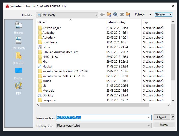

   <title><![CDATA[ACADCUSTOM.shx : Dobr&#253; den,to DWG jste od n&#283;koho...]]></title>
   <link>https://www.cadforum.cz/forum/forum_posts.asp?TID=30221&amp;PID=119652&amp;title=acadcustomshx#119652</link>
   <description>
    <![CDATA[<strong>Autor:</strong> <a href="https://www.cadforum.cz/forum/member_profile.asp?PF=270">PepaR</a><br /><strong>Předmět:</strong> 30221<br /><strong>Zasláno:</strong> 23.bře.2020 v 17:25<br /><br />Dobrý den,<div><br></div><div>to DWG jste od někoho obdržel? Pokud ano, požádejte jej, aby Vám k němu přibalil i podpůrné a SHX soubory, které jsou navázány na výkres, např. skrze příkaz&nbsp;&#091;CMD&#093;EPŘENOS&#091;/CMD&#093; <em>(_ETRANSMIT)</em>.</div>]]>

   <title><![CDATA[ACADCUSTOM.shx :   ]]></title>
   <link>https://www.cadforum.cz/forum/forum_posts.asp?TID=30221&amp;PID=119649&amp;title=acadcustomshx#119649</link>
   <description>
    <![CDATA[<strong>Autor:</strong> <a href="https://www.cadforum.cz/forum/member_profile.asp?PF=82443">buznolamac</a><br /><strong>Předmět:</strong> 30221<br /><strong>Zasláno:</strong> 23.bře.2020 v 17:04<br /><br /><img src="uploads/82443/shx.JPG" height="397" width="574" border="0" /><img src="uploads/82443/shx_2.JPG" height="536" width="704" border="0" />]]>

   <title><![CDATA[ACADCUSTOM.shx : Zdravim, mam tu tento probl&#233;m...]]></title>
   <link>https://www.cadforum.cz/forum/forum_posts.asp?TID=30221&amp;PID=119648&amp;title=acadcustomshx#119648</link>
   <description>
    <![CDATA[<strong>Autor:</strong> <a href="https://www.cadforum.cz/forum/member_profile.asp?PF=82443">buznolamac</a><br /><strong>Předmět:</strong> 30221<br /><strong>Zasláno:</strong> 23.bře.2020 v 17:04<br /><br />Zdravim, mam tu tento problém v autocadu. po otevření dwg. souboru se mi zobrazí tato ikona. Původně chyběly dva soubory, ale tady na foru jsem jeden našel a vložil (<a href="https://www.cadforum.cz/forum/forum_posts.asp?TID=2238">https://www.cadforum.cz/forum/forum_posts.asp?TID=2238</a>) , každopádně druhý soubor stále chybí. Nemáte ho někdo na vložení, popřípadě jiné řešení ?&nbsp;<div>Děkuji.</div>]]>
