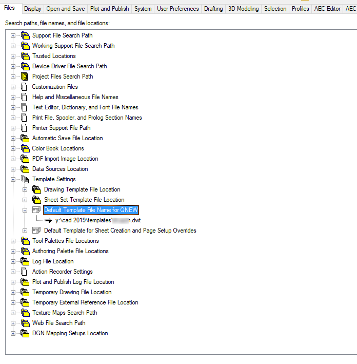

    <![CDATA[<strong>Autor:</strong> <a href="https://www.cadforum.cz/forum/member_profile.asp?PF=96001">RomanCZE</a><br /><strong>Předmět:</strong> 30272<br /><strong>Zasláno:</strong> 31.bře.2020 v 16:22<br /><br /><table width="99%"><tr><td class="BBquote"><img src="forum_images/quote_box.png" title="Původně odeslal(a) splonk" alt="Původně odeslal(a) splonk" style="vertical-align: text-bottom;" /> <strong>splonk napsal(a):</strong><br /><br />Ano, můžete se zeptat :-)... v Nastavení (_OPTIONS) ... první záložka</td></tr></table><div>Už v pořádku, našel jsem to :D&nbsp;<img src="https://www.cadforum.cz/forum/smileys/smiley10.gif" border="0" alt="Star" title="Star" /></div>]]>

    <![CDATA[<strong>Autor:</strong> <a href="https://www.cadforum.cz/forum/member_profile.asp?PF=96001">RomanCZE</a><br /><strong>Předmět:</strong> 30272<br /><strong>Zasláno:</strong> 31.bře.2020 v 16:13<br /><br /><table width="99%"><tr><td class="BBquote"><img src="forum_images/quote_box.png" title="Původně odeslal(a) splonk" alt="Původně odeslal(a) splonk" style="vertical-align: text-bottom;" /> <strong>splonk napsal(a):</strong><br /><br />Ano, můžete se zeptat :-)... v Nastavení (_OPTIONS) ... první záložka</td></tr></table><div>Mohl bych se ještě zeptat... Lze nastavit tak, aby když uložím šablonu, aby se mi po každé, když otevřu nový výkres. Objevily ty bloky, které jsem si uložil do šablony. Nebo takhle. Lze v šabloně uložit i bloky, a jak prosím? Děkuji</div>]]>

    <![CDATA[<strong>Autor:</strong> <a href="https://www.cadforum.cz/forum/member_profile.asp?PF=96001">RomanCZE</a><br /><strong>Předmět:</strong> 30272<br /><strong>Zasláno:</strong> 31.bře.2020 v 14:33<br /><br /><table width="99%"><tr><td class="BBquote"><img src="forum_images/quote_box.png" title="Původně odeslal(a) splonk" alt="Původně odeslal(a) splonk" style="vertical-align: text-bottom;" /> <strong>splonk napsal(a):</strong><br /><br />Ano, můžete se zeptat :-)... v Nastavení (_OPTIONS) ... první záložka</td></tr></table><div>Děkují.</div>]]>

    <![CDATA[<strong>Autor:</strong> <a href="https://www.cadforum.cz/forum/member_profile.asp?PF=1753">splonk</a><br /><strong>Předmět:</strong> 30272<br /><strong>Zasláno:</strong> 31.bře.2020 v 14:33<br /><br />Ano, můžete se zeptat :-)... v Nastavení (_OPTIONS) ... první záložka]]>

    <![CDATA[<strong>Autor:</strong> <a href="https://www.cadforum.cz/forum/member_profile.asp?PF=96001">RomanCZE</a><br /><strong>Předmět:</strong> 30272<br /><strong>Zasláno:</strong> 31.bře.2020 v 14:30<br /><br /><table width="99%"><tr><td class="BBquote"><img src="forum_images/quote_box.png" title="Původně odeslal(a) splonk" alt="Původně odeslal(a) splonk" style="vertical-align: text-bottom;" /> <strong>splonk napsal(a):</strong><br /><br /><img src="uploads/1753/2020_03_31_01_2020-03-31_14-28-52.png" height="709" width="696" border="0" /></td></tr></table> Mohu se zeptat, kde to najdu?&nbsp;]]>

    <![CDATA[<strong>Autor:</strong> <a href="https://www.cadforum.cz/forum/member_profile.asp?PF=1753">splonk</a><br /><strong>Předmět:</strong> 30272<br /><strong>Zasláno:</strong> 31.bře.2020 v 14:29<br /><br /><img src="uploads/1753/2020_03_31_01_2020-03-31_14-28-52.png" height="709" width="696" border="0" />]]>

    <![CDATA[<strong>Autor:</strong> <a href="https://www.cadforum.cz/forum/member_profile.asp?PF=96001">RomanCZE</a><br /><strong>Předmět:</strong> 30272<br /><strong>Zasláno:</strong> 31.bře.2020 v 14:22<br /><br />Dobrý den,<div>jak prosím nastavím šablonu hladin tak, aby se mi automaticky zadala, když založím nový výkres? Děkuji moc.</div><div><img src="https://www.cadforum.cz/forum/smileys/smiley4.gif" border="0" alt="Big smile" title="Big smile" /><br></div>]]>
