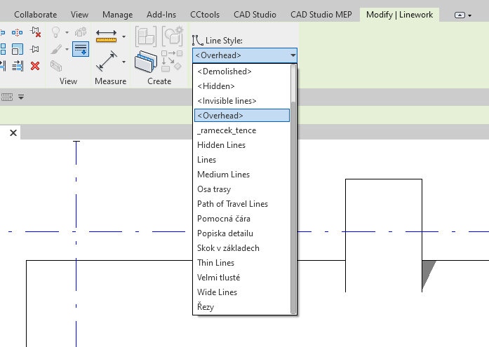

    <![CDATA[<strong>Autor:</strong> <a href="https://www.cadforum.cz/forum/member_profile.asp?PF=1753">splonk</a><br /><strong>Předmět:</strong> 30275<br /><strong>Zasláno:</strong> 31.bře.2020 v 17:21<br /><br />v revitu:<br>- v pohledu nesmite mazat caru - tim smazete geometrii modelu - musite prepsat caru (v pohledu) nastrojem na obrazku:<img src="uploads/1753/2020_03_31_02_2020-03-31_17-16-35.png" height="495" width="697" border="0" /><div>typ čáry si pak vyberete z rolety nebo si vytvoříte novou. Všimmněte si čáry &lt;invisible&gt;...</div><div>- nové čáry pak kreslíte nástrojem pro kreslení čar.</div><div><br></div><div>Všechny tyto úpravy se pak budou tykat pouze tohoto pohledu, nikoliv modelu. To je stejné, jako že 120-tka má motor vzadu... -&gt; chci říct, zkuste youtube... how to edit views, elevations apod...</div><div><br></div><div><br><div><br></div></div>]]>

    <![CDATA[<strong>Autor:</strong> <a href="https://www.cadforum.cz/forum/member_profile.asp?PF=96070">Eugenol24</a><br /><strong>Předmět:</strong> 30275<br /><strong>Zasláno:</strong> 31.bře.2020 v 16:37<br /><br />Zdravim vsechny mam takovy dotaz a problem potreboval bych vedet jestli lze v revitu nejak upravit zakladní výkresy jako je 1.NP, rez, pohledy atd.. ve 2D pouze smazal caru upravil caru atd jak to jde v Archicadu aniz bych tim ovlivnil 3D ci jine prvky. PR. vezmu si zapadni pohled nejak zkopiruju rozdelim ho na cary a poupravuju si vykres podle sebe vykres vysledny bude jiny ale neovlivnim samotny projekt ve 3d ci niak jak rikam napr. v archicadu to slo prepnout&nbsp; do pohledu zapadniho a upravily ho jak bylo treba aniz by jste cokoliv zmenily. no snad jsem to vysvetlil a najdu zde odpoved ponevazd musim neco odevzdat a tohle me brzdi nejsme tak odbrony v tom programu abych to ve 3d vyresil tak abych to potom nemusel nijak do upravvat dekuji moc vsem. popripade jestli by nebylo nejake video problem je ze jsem nasel SHEET kde pohled poslu ale nejde mi nijak upravit a kdyz chci tak hybu nebo mazu prvky v projektu a ne jen v pohledu&nbsp;]]>
