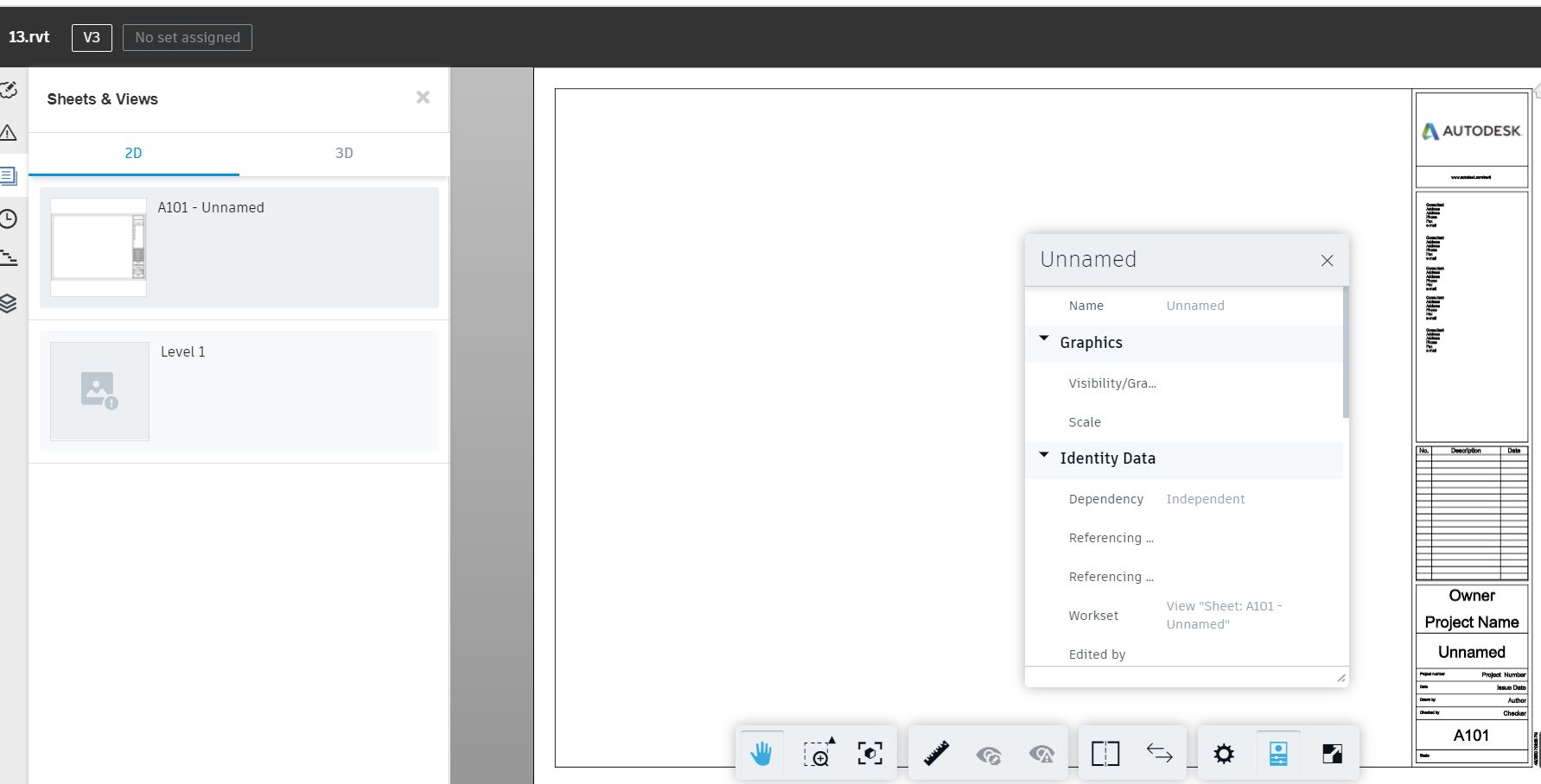

   <title><![CDATA[Projektové informace na B360 : To vypad&#225;, &#382;e m&#225;te vybran&#253; v&#253;kres...]]></title>
   <link>https://www.cadforum.cz/forum/forum_posts.asp?TID=30317&amp;PID=119979&amp;title=projektove-informace-na-b360#119979</link>
   <description>
    <![CDATA[<strong>Autor:</strong> <a href="https://www.cadforum.cz/forum/member_profile.asp?PF=45">statecny</a><br /><strong>Předmět:</strong> 30317<br /><strong>Zasláno:</strong> 10.dub.2020 v 22:20<br /><br />To vypadá, že máte vybraný výkres a protože je nepojmenovaný vidíte tam nápis Unnamed. Pošlete mi přes helpdesk nějaký testovací soubor Revitu, podívám se na nastavení jaké tam máte.]]>

    <![CDATA[<strong>Autor:</strong> <a href="https://www.cadforum.cz/forum/member_profile.asp?PF=74">Peter Jirat</a><br /><strong>Předmět:</strong> 30317<br /><strong>Zasláno:</strong> 09.dub.2020 v 21:18<br /><br />Už se lišíme jen závěrem :-) Když to video skončí, tak máte nakliknutý výkres A101-Nepojmenovaný, ale lišta vám ukazuje vlastnosti modelu (lišta je Model), takže tam vidíte i ty projektové parametry. Mně se objeví výkres a když ho nakliknu, lišta se jmenuje Unnamed a vidím vlastnosti výkresu, ne vlastnosti modelu.<div>Takže ja vidím:<img src="uploads/74/b360_1.JPG" height="908" width="1783" border="0" /></div>]]>

    <![CDATA[<strong>Autor:</strong> <a href="https://www.cadforum.cz/forum/member_profile.asp?PF=45">statecny</a><br /><strong>Předmět:</strong> 30317<br /><strong>Zasláno:</strong> 09.dub.2020 v 20:15<br /><br />Já jsem nepoužil centrální model, tedy jsem nesynchronizoval, ale jednoduše jsem soubor nahrál do BIM 360. Pokud používáte centrální model, nestačí jen synchronizovat, ale musíte dát model publikovat pro zobrazení další verze v BIM 360. Nicméně parametry by se měli i tak ve vlastnostech zobrazit.&nbsp; Zkoušel jsem centrální model ve verzi 2019.2 se stejným výsledkem:&nbsp;<a href="https://autode.sk/2XltIES&nbsp" target="_blank" rel="nofollow">https://autode.sk/2XltIES&nbsp</a>;]]>

    <![CDATA[<strong>Autor:</strong> <a href="https://www.cadforum.cz/forum/member_profile.asp?PF=45">statecny</a><br /><strong>Předmět:</strong> 30317<br /><strong>Zasláno:</strong> 08.dub.2020 v 08:44<br /><br />Zkoušel jsem na projektu, kde jsem vytvořil nový parametr projektu a nový prázdný výkres a následně nahrál do BIM 360 a parametr se ve vlastnostech zobrazí - viz video:&nbsp;<a href="https://autode.sk/2VaLb09&nbsp" target="_blank" rel="nofollow">https://autode.sk/2VaLb09&nbsp</a>;]]>

    <![CDATA[<strong>Autor:</strong> <a href="https://www.cadforum.cz/forum/member_profile.asp?PF=74">Peter Jirat</a><br /><strong>Předmět:</strong> 30317<br /><strong>Zasláno:</strong> 07.dub.2020 v 20:25<br /><br />Jsou to modely, kde výkresy nepoužíváme, z toho důvodu tam není ani žádná rodina rozpisky. Vytvořil jsem výkres s rozpiskou "none", osadil 3D pohled, ale parametry z Informace o projektu se neobjevují. Zkusím tam nahrát nějakou rozpisku a udělat výkres, ale je to něco, co tam nechceme.]]>

    <![CDATA[<strong>Autor:</strong> <a href="https://www.cadforum.cz/forum/member_profile.asp?PF=45">statecny</a><br /><strong>Předmět:</strong> 30317<br /><strong>Zasláno:</strong> 06.dub.2020 v 17:54<br /><br />Pokud jsou parametry zadané v Informacích o projektu, měl byste je vidět v BIM 360 po otevření jakéhokoliv výkresu. Výkres musí být do BIM 360 publikován (Spolupracovat&gt;Správa modelů&gt;Nastavení publikování). Stačí i prázdný výkres.]]>

    <![CDATA[<strong>Autor:</strong> <a href="https://www.cadforum.cz/forum/member_profile.asp?PF=74">Peter Jirat</a><br /><strong>Předmět:</strong> 30317<br /><strong>Zasláno:</strong> 06.dub.2020 v 15:39<br /><br />Právě že nejsou v rozpisce, je to hromada dalších doplňujících informací, které slouží pro orientaci u jednotlivých modelů, pak se následně exportují do IFC, kde už to problém není, tam jsou součástí modelu. Jen ten mezikrok - Docs - tam ty informace nevidím a tím pádem je nemůžu bez licence pro Design zkontrolovat. Následná kontrola v IFC je už trochu pozdě.]]>

    <![CDATA[<strong>Autor:</strong> <a href="https://www.cadforum.cz/forum/member_profile.asp?PF=45">statecny</a><br /><strong>Předmět:</strong> 30317<br /><strong>Zasláno:</strong> 06.dub.2020 v 14:04<br /><br />Prohlížeč v BIM 360 zobrazuje vlastnosti pohledů nebo vybraných prvků. Pokud jsou tedy parametry z Project Information použité v rozpisce výkresu, pak je zobrazíte ve vlastnostech pohledu po otevření výkresu.]]>
