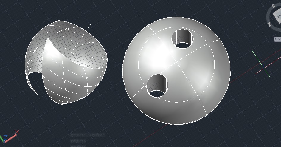

    <![CDATA[<strong>Autor:</strong> <a href="https://www.cadforum.cz/forum/member_profile.asp?PF=9">Vladimír Michl</a><br /><strong>Předmět:</strong> 30348<br /><strong>Zasláno:</strong> 09.dub.2020 v 22:18<br /><br />Samotné vodotěsné těleso samozřejmě může mít vymodelované otvory, zaoblení a další modelovací prvky. Jeho povrch ale musí tvořit uzavřenou geometrii. Jak to popsat - kdybyste vzal jeho povrch a do něj udělal malou dírku a tudy do něj nalil vodu, nesmí nikudy jinudy vytéci.<div><br></div><div>Prostě to vlevo ne, to vpravo ano.</div><div><br></div><div><img src="uploads/9/stltelesa.jpg" height="493" width="943" border="0" /><br></div><span style="font-size:10px"><br /><br />Upravil Vladimír Michl - 09.dub.2020 v 22:24</span>]]>

    <![CDATA[<strong>Autor:</strong> <a href="https://www.cadforum.cz/forum/member_profile.asp?PF=96274">Thom91</a><br /><strong>Předmět:</strong> 30348<br /><strong>Zasláno:</strong> 09.dub.2020 v 18:16<br /><br />Ale co kdyz mam dil,ve kterem maji byt otvory?]]>

    <![CDATA[<strong>Autor:</strong> <a href="https://www.cadforum.cz/forum/member_profile.asp?PF=9">Vladimír Michl</a><br /><strong>Předmět:</strong> 30348<br /><strong>Zasláno:</strong> 09.dub.2020 v 15:03<br /><br />Záleží co modelujete a jak. Příkaz ROTACE neexistuje, ale pokud máte na mysli OROTUJ, tak profil i úhel orotování musí být takové, aby vzniklo uzavřené 3D těleso (bez otvorů, chybějících "podstav", apod.).]]>

    <![CDATA[<strong>Autor:</strong> <a href="https://www.cadforum.cz/forum/member_profile.asp?PF=9">Vladimír Michl</a><br /><strong>Předmět:</strong> 30348<br /><strong>Zasláno:</strong> 09.dub.2020 v 12:23<br /><br />Předpokládám, že máte na mysli AutoCAD. STL soubor by měl obsahovat povrch uzavřeného tělesa, takže před funkcí &#091;CMD&#093;3DTISK&#091;/CMD&#093;, která generuje STL, musíte mít "vodotěsné" 3D těleso nebo síť (mesh).]]>

    <![CDATA[<strong>Autor:</strong> <a href="https://www.cadforum.cz/forum/member_profile.asp?PF=96274">Thom91</a><br /><strong>Předmět:</strong> 30348<br /><strong>Zasláno:</strong> 09.dub.2020 v 11:40<br /><br />Dobry den potrebovoval bych poradit s prevedenim&nbsp;DWG do STL v Autodesku,zkousel jsem to pomoci funkce export,a zobrazilo se mi "vyberte tělesa nebo plně uzavřené sítě" jenomze se mi nic vybrat nepovedlo.Model jsem nakreslil pomoci funkce Rotace]]>
