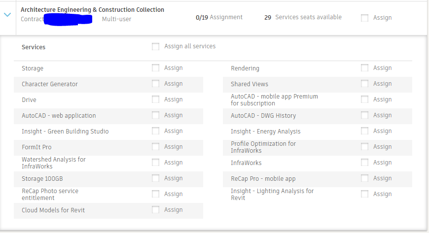

    <![CDATA[<strong>Autor:</strong> <a href="https://www.cadforum.cz/forum/member_profile.asp?PF=90049">Petr Studik</a><br /><strong>Předmět:</strong> 30371<br /><strong>Zasláno:</strong> 20.dub.2020 v 11:22<br /><br />U síťových licencí se přiřazují jen doplňkové služby, software potřeba přiřazovat není. Nejlepší by bylo vytvořit si .opt soubor a rezervovat konkrétnímu stroji tu AEC licenci případně to řešit jak se Vám to hodí, možností je víc:<div><br></div><div><a href="https://knowledge.autodesk.com/customer-service/network-license-administrati&#111;n/managing-network-licenses/c&#111;ntrolling-license-usage/c&#111;ntrol-network-license-access-using-opti&#111;ns-file" target="_blank" rel="nofollow">https://knowledge.autodesk.com/customer-service/network-license-administration/managing-network-licenses/controlling-license-usage/control-network-license-access-using-options-file</a></div><div><br></div><div>Další možnost je třeba pustit si první software z AEC kolecke a následný Revit se vezme už z AEC licence, tedy i s GD.</div>]]>

    <![CDATA[<strong>Autor:</strong> <a href="https://www.cadforum.cz/forum/member_profile.asp?PF=74">Peter Jirat</a><br /><strong>Předmět:</strong> 30371<br /><strong>Zasláno:</strong> 20.dub.2020 v 10:33<br /><br />Ne, není to ta příčina. Nemohu žádnému nadefinovanému i novému uživateli, kterého jsem zrovna zaregistroval, přiřadit GD. Máme typ licence síťová, předplatné, víceuživatelská. Nový licenční soubor nahraný na server je funkční. V seznamu součástí v AEC vidím GD, mezi aplikacemi, které mohu přiřadit jednotlivým uživatelům, není (viz původní obrázek), mohu přiřadit 19/19, ale i tak nic.<div>Něco dělám blbě nebo něčemu nerozumím :-(</div>]]>

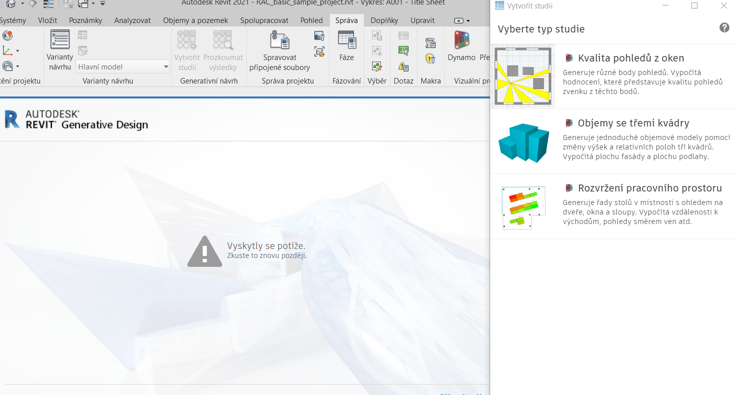

    <![CDATA[<strong>Autor:</strong> <a href="https://www.cadforum.cz/forum/member_profile.asp?PF=9">Vladimír Michl</a><br /><strong>Předmět:</strong> 30371<br /><strong>Zasláno:</strong> 20.dub.2020 v 07:51<br /><br />Ano, to bude zřejmě příčina. Lze tomu zabránit nastavením voleb čerpání licencí - viz např.&nbsp;<a href="https://www.cadforum.cz/cadforum/jak-rezervovat-plovouci-licenci-pro-urcity-pocitac-tip10080">https://www.cadforum.cz/cadforum/jak-rezervovat-plovouci-licenci-pro-urcity-pocitac-tip10080</a>]]>

    <![CDATA[<strong>Autor:</strong> <a href="https://www.cadforum.cz/forum/member_profile.asp?PF=74">Peter Jirat</a><br /><strong>Předmět:</strong> 30371<br /><strong>Zasláno:</strong> 19.dub.2020 v 21:37<br /><br />Aha, už tomu rozumím, co se děje - zafungovala kaskáda :-) Když pustím Revit jako jeden z prvních, tak dostanu licenci z poolu holého Revitu, který nepodporuje GD.]]>

    <![CDATA[<strong>Autor:</strong> <a href="https://www.cadforum.cz/forum/member_profile.asp?PF=74">Peter Jirat</a><br /><strong>Předmět:</strong> 30371<br /><strong>Zasláno:</strong> 16.dub.2020 v 13:31<br /><br />Tak v jiné firmě s jiným serverem to částečně běží, skončil jsem na:<img src="uploads/74/GD1_2020-04-16_13-30-44.PNG" height="790" width="1470" border="0" /><div><br></div>]]>

    <![CDATA[<strong>Autor:</strong> <a href="https://www.cadforum.cz/forum/member_profile.asp?PF=74">Peter Jirat</a><br /><strong>Předmět:</strong> 30371<br /><strong>Zasláno:</strong> 16.dub.2020 v 12:45<br /><br />Já ho sice vidím mezi produkty v AEC, ale pro jednotlivé uživatele GD nevidím:<img src="uploads/74/GD.PNG" height="473" width="870" border="0" />]]>
