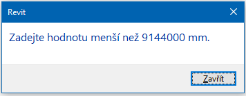

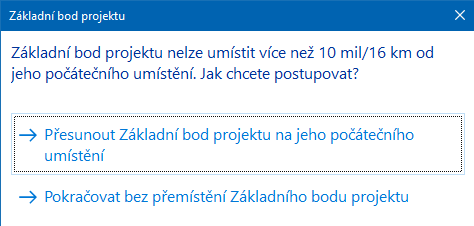

    <![CDATA[<strong>Autor:</strong> <a href="https://www.cadforum.cz/forum/member_profile.asp?PF=294">Pavel Homan</a><br /><strong>Předmět:</strong> 30408<br /><strong>Zasláno:</strong> 06.kvě.2020 v 15:50<br /><br />Tento dotaz jsme již společně řešili přes helpdesk CAD Studia.<br />V aktualizaci Revitu 2020.2 došlo ke změnám u základního bodu a vnitřního počátku. Vnitřní počátek je již nově viditelný a základní bod projektu se nyní chová trochu jinak. Už nemá onu sponku pro připnutí. Chcete-li přesunout připnutý základní bod projektu, tedy celý projekt, použijte příkaz <em>Změnit polohu projektu</em> &gt; pás karet <em>Správa</em> &gt; panel <em>Umístění projektu</em>. Bohužel je zde to omezení posunu vetší jak 9144000mm a pro posun do JTSK je tedy nutné použít příkaz <em>Zadat souřadnice v bodě</em>]]>

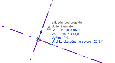

    <![CDATA[<strong>Autor:</strong> <a href="https://www.cadforum.cz/forum/member_profile.asp?PF=2406">váca</a><br /><strong>Předmět:</strong> 30408<br /><strong>Zasláno:</strong> 04.kvě.2020 v 09:40<br /><br /><div>Pomocí tohoto nástroje také nelze posunout do JTSK souřadnit, protože je zde omezení 9144000mm:</div><div><img src="uploads/2406/Snimek_LukasV_2020-05-04_09-31-47.png" height="140" width="356" border="0" /></div><div><br></div><div>Nakonec jsem JTSK souřadnice zadal pomocí příkazu <i>Zadat souřadnice v bodě </i>kdy jsem zvolil jako bod právě pozici Vnitřní počátek (= Základní bod projektu):</div><div><img src="uploads/2406/Snimek_LukasV_2020-05-04_09-38-15.png" height="257" width="467" border="0" /><br></div><div><br></div>]]>

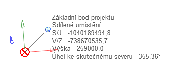

    <![CDATA[<strong>Autor:</strong> <a href="https://www.cadforum.cz/forum/member_profile.asp?PF=2406">váca</a><br /><strong>Předmět:</strong> 30408<br /><strong>Zasláno:</strong> 22.dub.2020 v 15:59<br /><br /><div>Dobrý den,</div><div>ve verzi Revit 2020.2 <b>nelze manuálně zadat souřadnice Základního bodu projektu </b>(ZBP) dle JTSK souřadnic. Ve verzi 2019 to nebyl problém, ale ve verzi 2020.2 při zadání hodnoty V/Z nebo S/J vyskočí hláška omezení posunu om ax. 16km viz obrázek. Všiml jsem si, že ve verzi 2020.2 už není symbol kancelářské sponky u ZBP, tak jak byla ve verzi 2019 a při změně hodnot ZBP se posouvá ZBP od Vnitřního počátku, což ve verzi 2019 nebylo. <br></div><div>Jak tedy ve verzi 2020.2 zadat polohu projektu? Pokud nechci využít funkce sdílení polohy z DWG, kterou jak jednou použiji, tak už nelze standartně vrátit zpět/deaktivovat, proto ji raději nepoužíváme...</div><div><br></div><div><i>chybová hláška z RVT 2020.2:</i><br></div><div><img src="" border="0" /></div><div><br></div><div><i>Takto by měla vypadat hodnota zápisu ZBP (z Revitu 2019), což ale manuálně Revit 2020.2 nepovolí:</i></div><div><img src="" border="0" /></div>]]>
